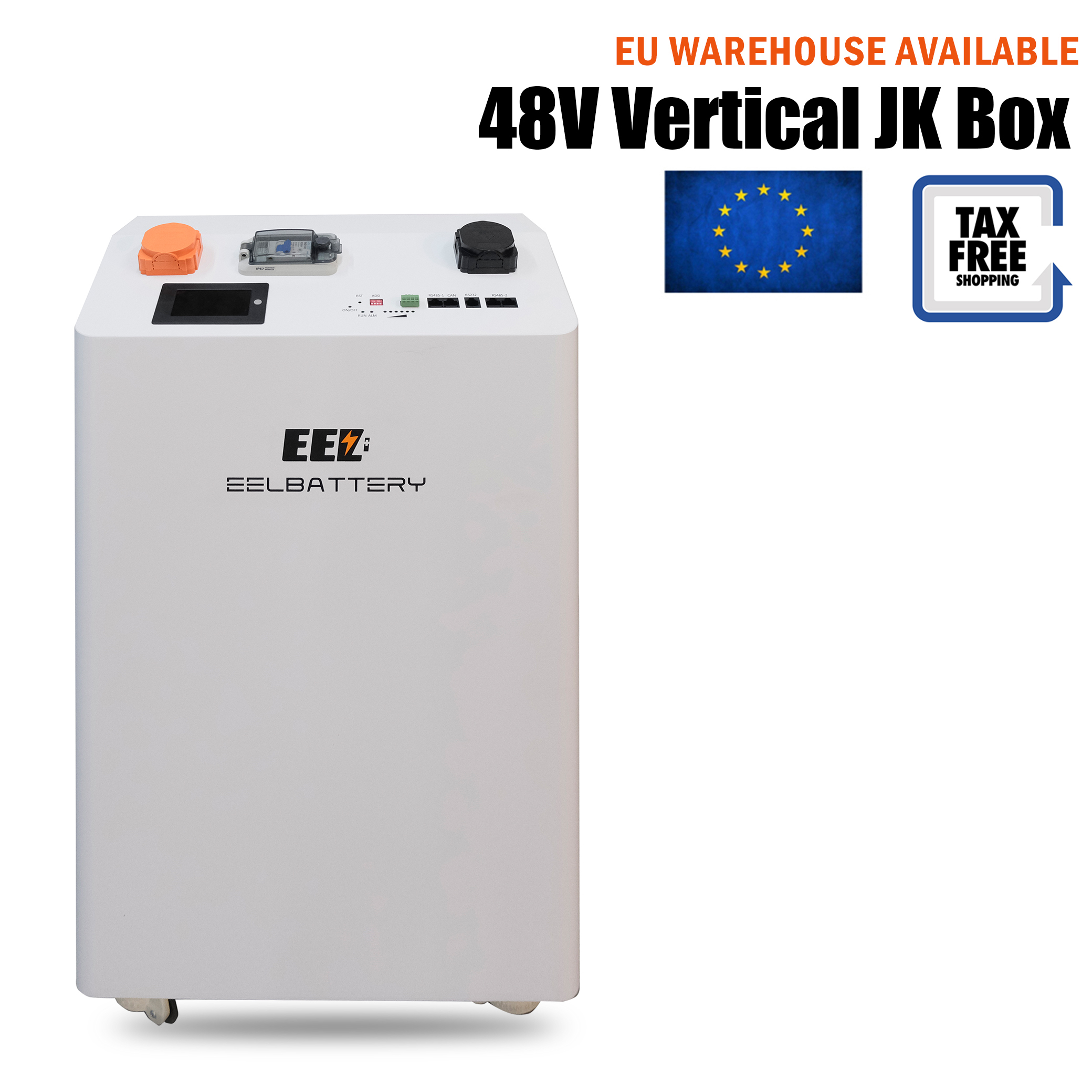

7 1 Batteriegehäuse eelbattery.com 579,99 € 579,99 €

11 8 Anschlußkabel Batterie 50 mm² inkl. M8 Kabelschuh 1,5m 6 Stk Verteiler → 3xVictron 2 Stk Akku → Verteiler amumot-shop.de/ 45,00 € 360,00 €
