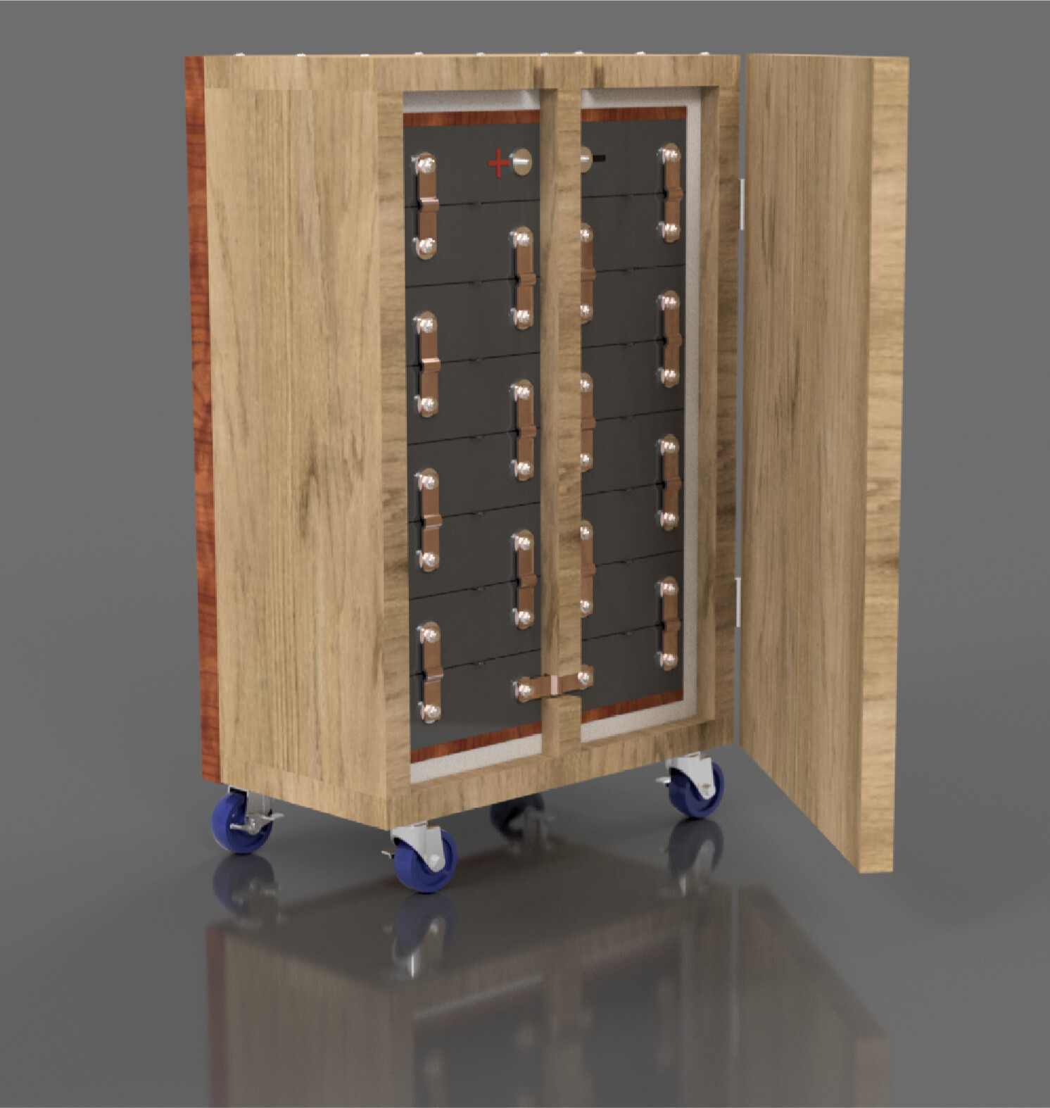

Spricht etwas gegen die im Bild gezeigte Anordnung der Akkus?
Das weiße auf dem Bild soll Styrodur sein. Da die Akkus im kalten Keller stehen denke ich ist es gut wenn sie warm eingepackt werden, oder sollte man sie eher belüften?
Mein Kenntnisstand ist, dass die Zellen nicht liegend betrieben werden dürfen.
die einen sagen so, die anderen sagen so,
Batterieverkäufer schreibt so: LINK
Fakt ist, das Ventil an der Zelle ist "oben" oder im Datasheet "TOP"
bei mir stehen alle Zellen
Danke, ich habe mir sowas schon gedacht.
Dann werde ich mal umplanen.
ich würde die überhaupt nicht liegend betreiben wenn man lange freude an den zellen haben möchte
