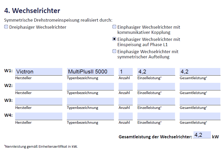

    3.1. E.2 Wirk- und Scheinleistung bei MP2 5000/70 sind 4,2kW und 5 KVA?
    3.2. E.2 Inselbetrieb vorgesehen bei "Notstromfähigkeit"?
    3.3. E.2 "Motorischer Anlauf vorgesehen"?
    3.3. E.2 "Blindleistungskompensation der Anlage"?

3.1. Du musst die Daten aus dem Einheitenzertifikat nehmen. P=4,2 kW und S=4,39kVA
3.2. Da hab ich NEIN reingeschrieben.
3.3. und 3.4. Motorischer ANlauf und Blindleistungskomp. auch NEIN

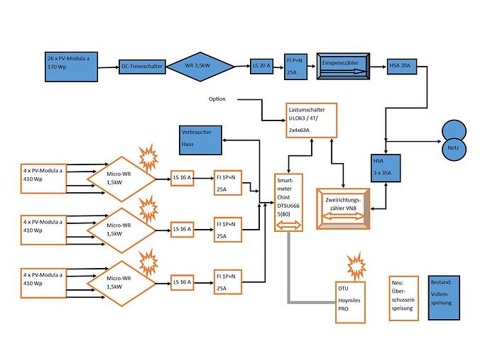

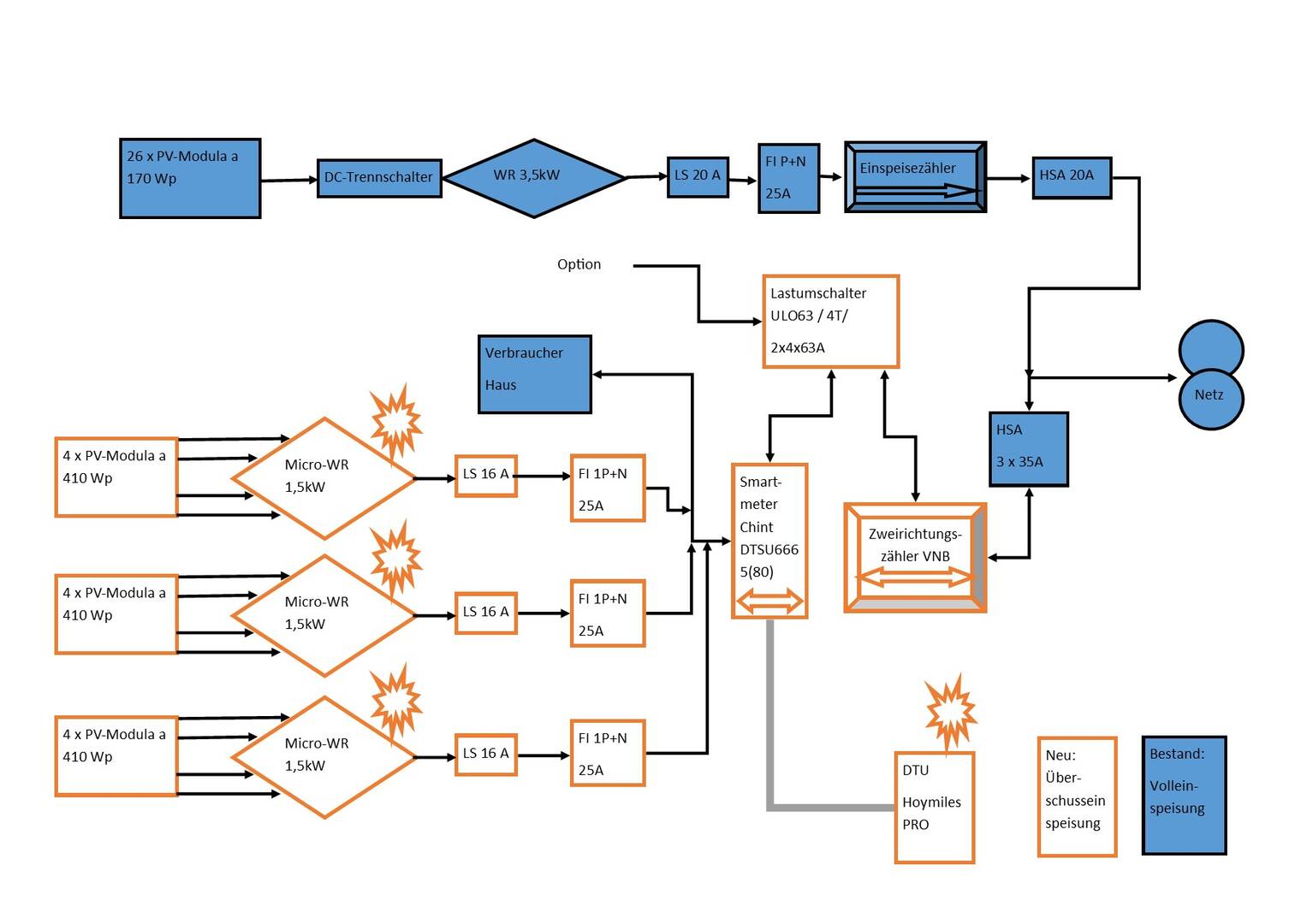

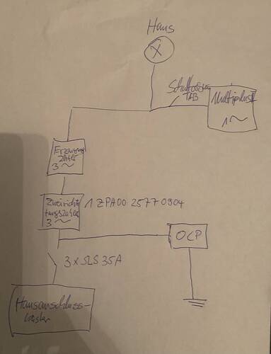

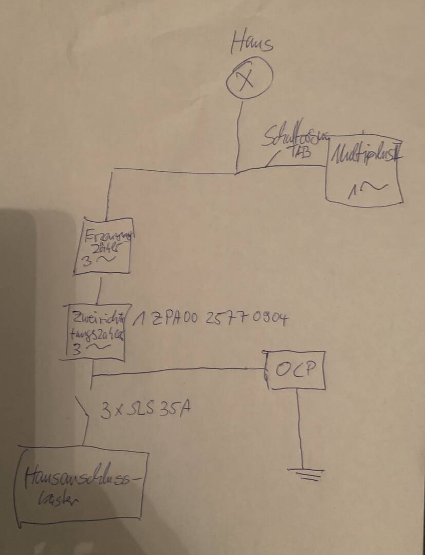

Den Netzbetreiber habe ich die Unterlagen gerade geschickt. Bin gespannt was zurückkommt. Den einphasigen Netzplan habe ich mal nicht mitgeschickt, da ich ihn noch nicht gemacht habe :wink: Der Elektriker hatte gesagt, ich soll das mal alles machen und er kommt dann später vorbei. Falls da etwas nicht OK ist, müssten wir das noch anpassen. Naja, ich hoffe das er nichts zu meckern hat.
Das ist der Netzplan, den ich nach mehrfacher Aufforderung geschickt habe. Der wurde so angenommen.
@solarfreund
Das ist ja simpel, das bekomme ich auch noch hin ?
Boah, dann hätte ich mir ja nicht so viel "Mühe" geben müssen...... ?
du bist nicht zufällig beim Bayernwerk?
Frage für ein Freund, der will’s nämlich auch so einfach haben.
Bayernwerk wär cool, da bin ich auch. Melde aber erst so gegen Ende April an wenn alles fertig ist
Hallo Freund, also Georg, jetzt wissen alle für wen ich frage, na dann, ab jetzt ohne Geheimnisse. {green}:wink:
@georg69 SSo habe ich auch mal angefangen. Auch hier stelle ich mir die Frage, was soll es? Wer sieht sich das an? Ist halt was für die Akte.
@techthor Ich bin nicht beim Bayernwerk. Aber einfach versuchen. Wenn die was anderes wollen sollen sie konkret sagen was
@solarfreund Der Plan ist auch primär für meinen Elektriker gedacht damit er weiß was ich will ? bzw. damit er mir sagen kann ob das so realisierbar ist. Für den VNB kann man es dann halt auch gleich verwenden. ?

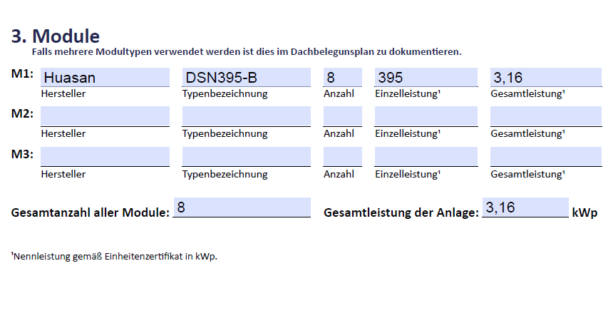

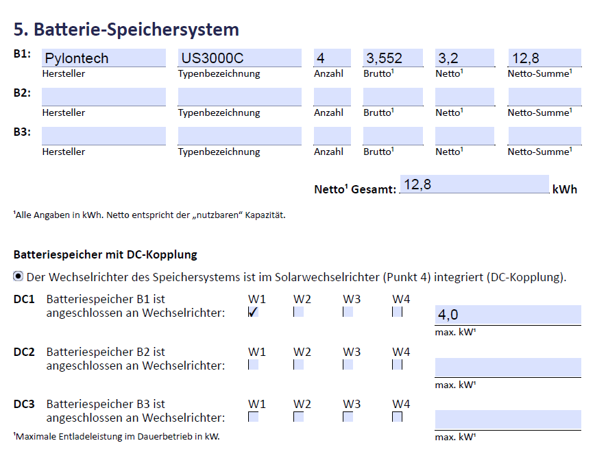

Sitze auch gerade vor meiner Anmeldung. Ich erweitere eine bestehende 19,71kWp (Solaredge SE16k) Anlage mit einem MP2 5000, 4x US3000C , 1x SmartSolar MPPT 250/60 mit 8x 395W Modulen. In den Formularen vom VNB finde ich keinen Punkt, wo ich den MPPT eintragen würde. Der MP2 ist klar, für die Batterie sind auch die Felder vorhanden und auch für die 8 PV-Module.
Lasse ich den SmartSolar 250/60 einfach weg, weil der am Ende für den VNB irrelevant ist?
Habe hier mal ein paar Screenshots aus dem Formular beigefügt:
Das war es zur Technik im Formular. Sonst geht es nur noch um die Bestandsanlage und das Messkonzept/Zähler.
Den VNB interessiert eigentlich nur die AC Seite und die maximale Leistung. Der MPPT sollte ihm egal sein.

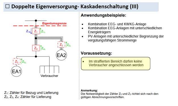

bei uns ist seit letzten Jahr folgendes Messkonzept aktiv PV Anlage (installiert seit 2011) und BHKW mit doppelten Eigenverbrauch und 15 KW Speicher.
Aufgrund der 19% Mehrwertsteuer ermässigung möchte ich eine weitere PV (ca.4KW Ost Ausrichtung) Installieren die hauptsächlich den Eigenverbrauch decken soll . Diese hat natürlich eine andere Einspeisevergütung als meine PV Anlage die 2011 installiert wurde.
Hat sowas schon jemand am laufen? Also quasi 3 facher Eigenverbrauch. Wie muss das Messkonzept dann aussehen?
