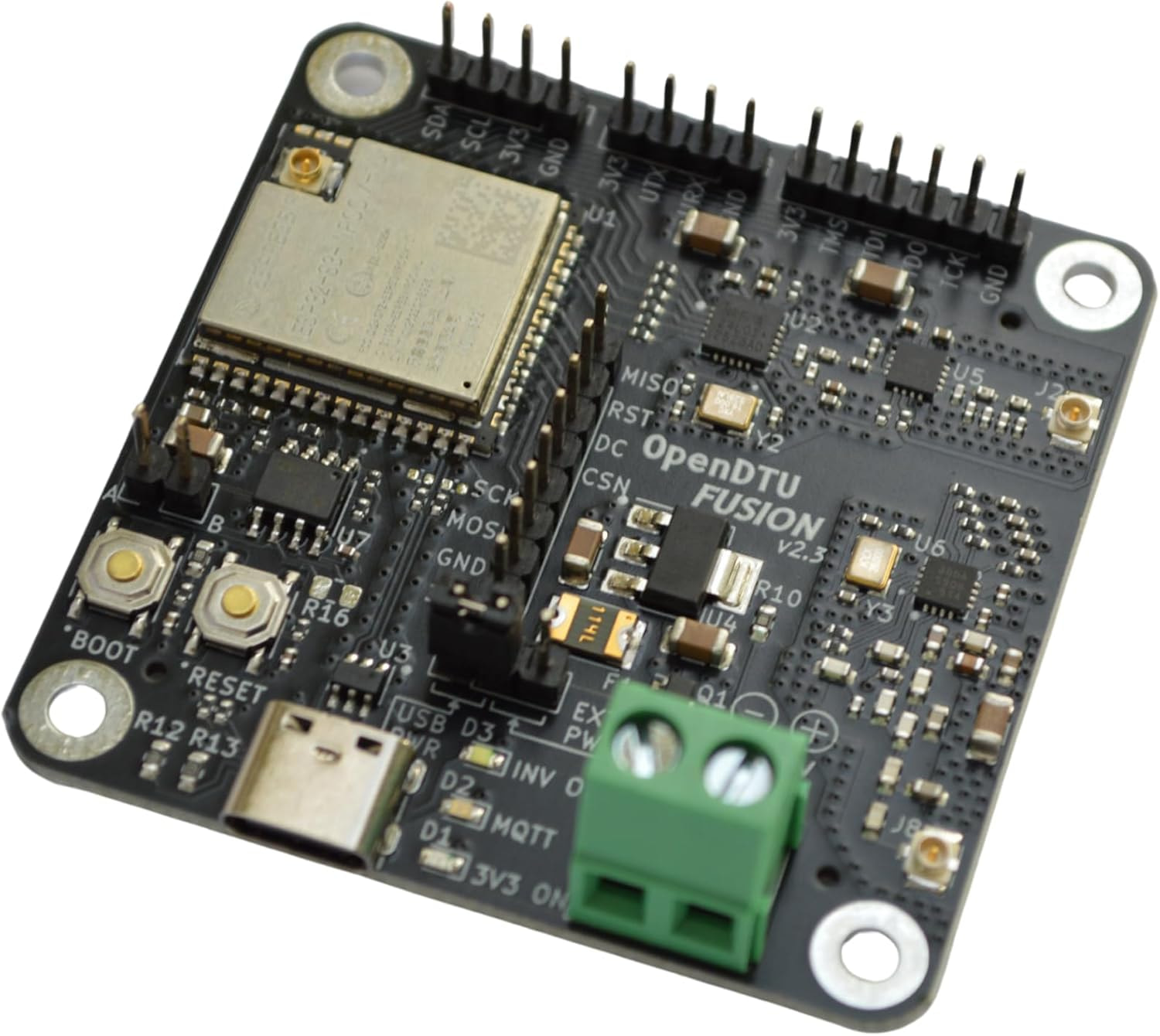

– openDTU-Fusion Board (hier: v2.3)

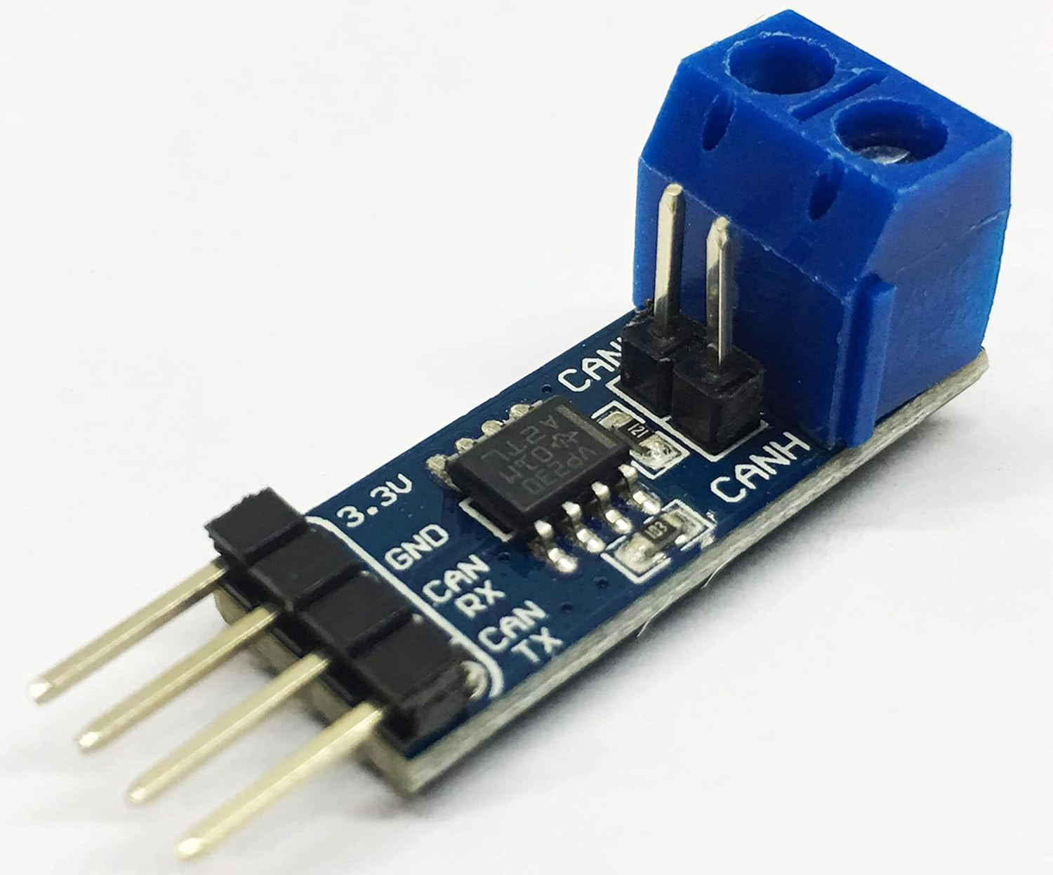

– SN65HVD230 CAN-Transceiver (oder das “offizielle” aber teurere CAN/Iso Shield als Aufsteckplatine)

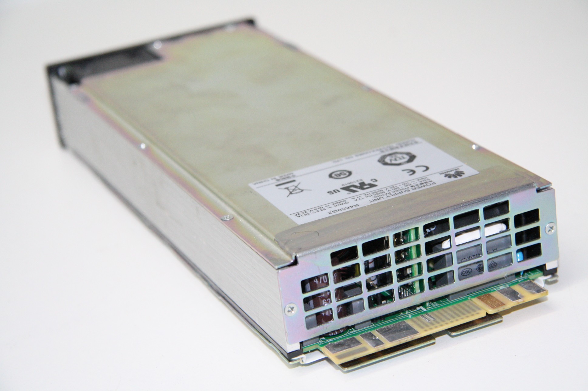

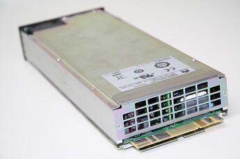

– HUAWEI R4850G2 Netzteil

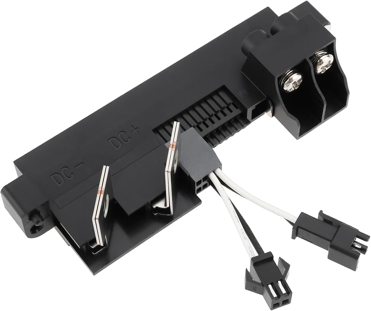

– kompatibler Gleichrichtermodulstecker für den R4850G2

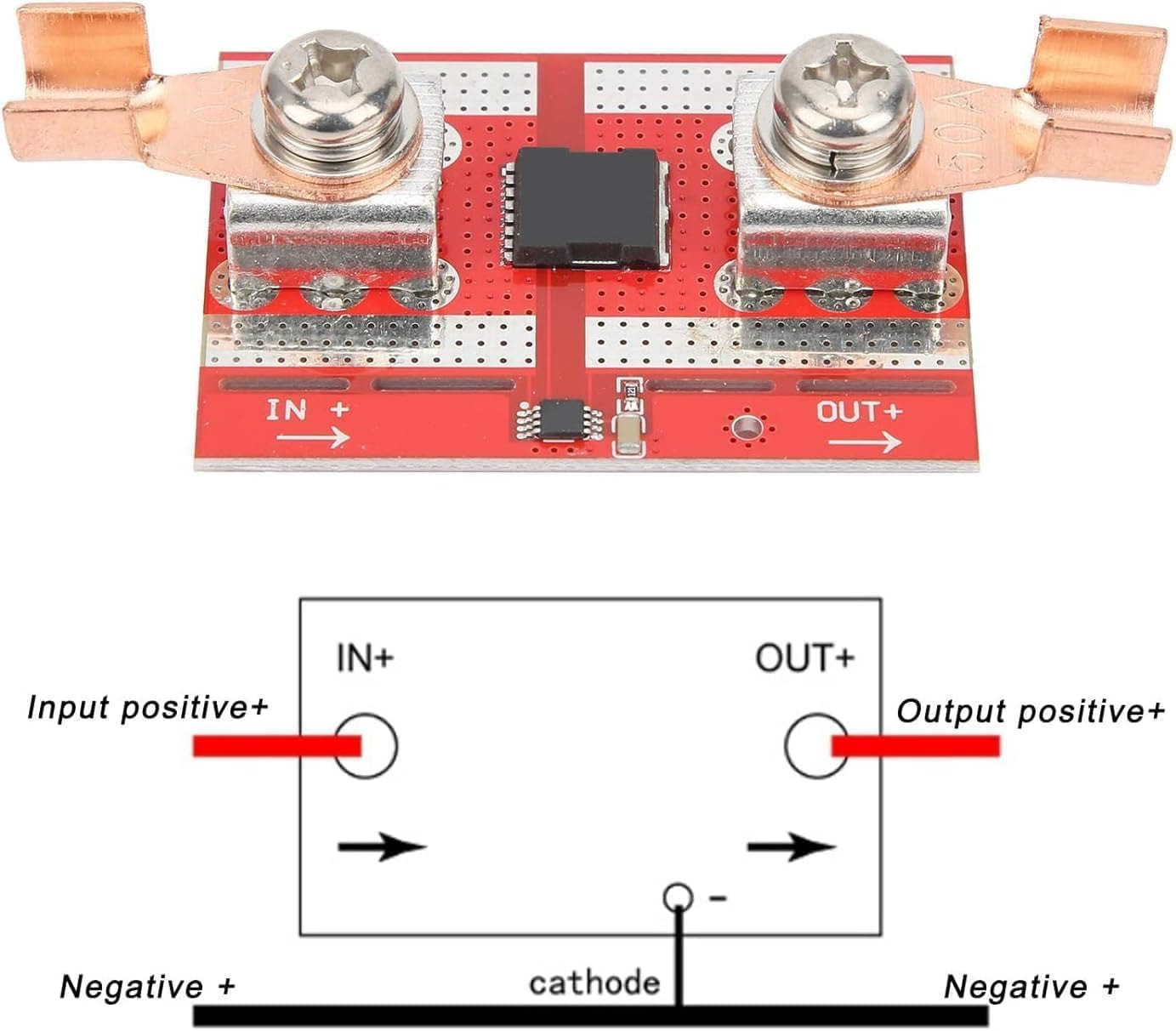

– Ideale Diode (Rückstromschutz)

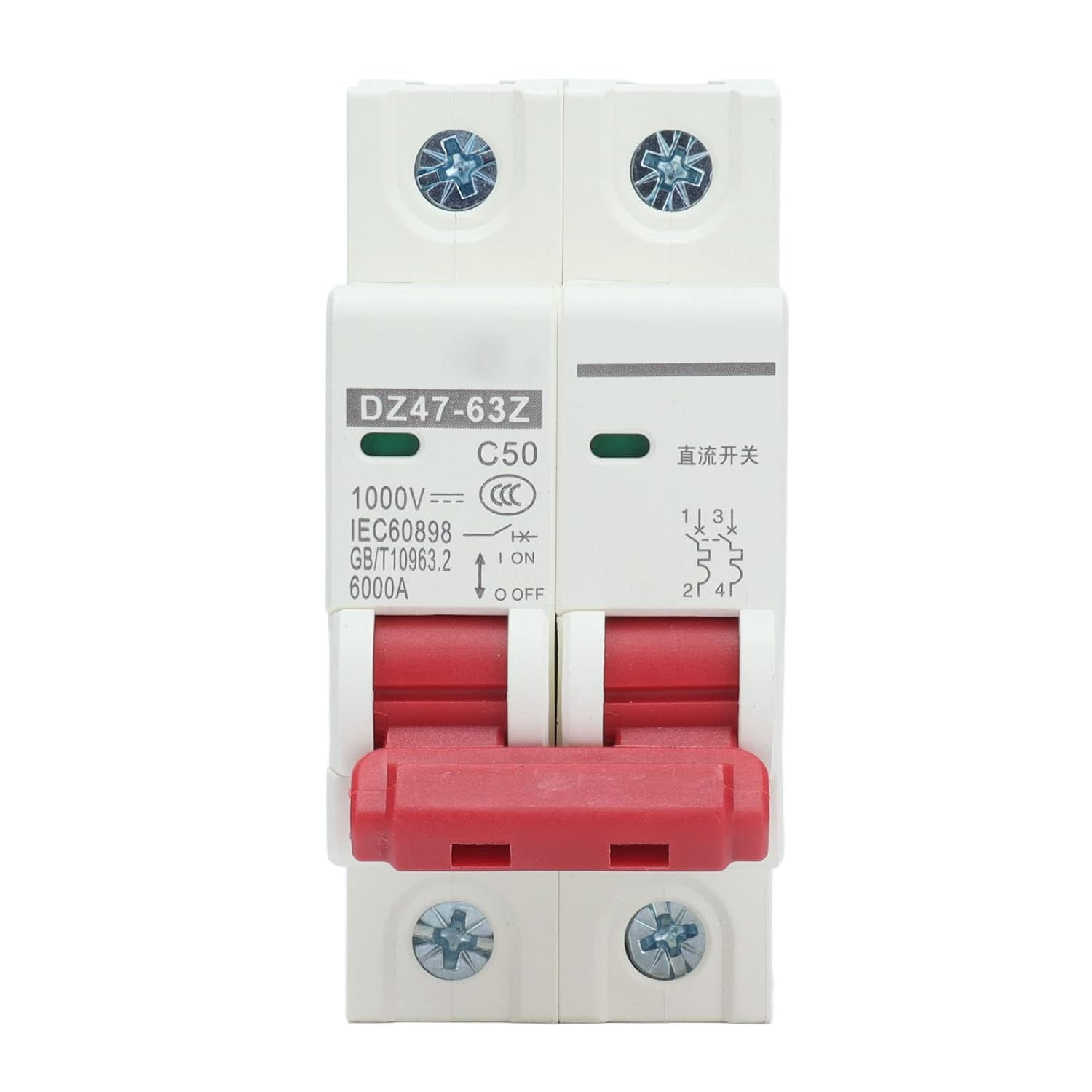

– DC-Sicherungsautomat (2-polig)

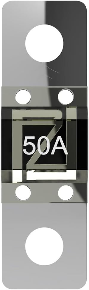

– DC-Schmelzsicherung

    │    C50 50 A DC-SICHERUNGSAUTOMAT (2-polig)     │

Anmerkung: Die 50 A sind bewusst so niedrig gewählt, da das Ladegerät nicht mehr als maximal 2.000 Watt aus thermischen und Lärm-Gründen (die Aufrüstung mit einem besseren Lüfter ist mir bekannt) abgeben soll. Hinter der AC-Seite befindet sich aus Redundanz-/Datenerfassungszwecken ein Shelly Plug S.

  1. Das R4850G2-Netzteil mit angestecktem Gleichrichtermodulstecker mit idealer Diode, DC-Sicherungsautomat und der Schmelzsicherung verbinden. Den DC-Sicherungsautomaten ausschalten und erst dann an die beiden Plus- und Minus-Stromschienen anschließen.

    Nur wenn nicht die Aufsteck-Platine verwendet wird: Achte beim CAN-Transceiver darauf, dass ein 120 Ω-Widerstand zwischengeschaltet und aktiv ist. Bei meinem muss der hierfür bereits verbaute 120 Ω-Widerstand nur per einfachem Jumper aktiviert werden.

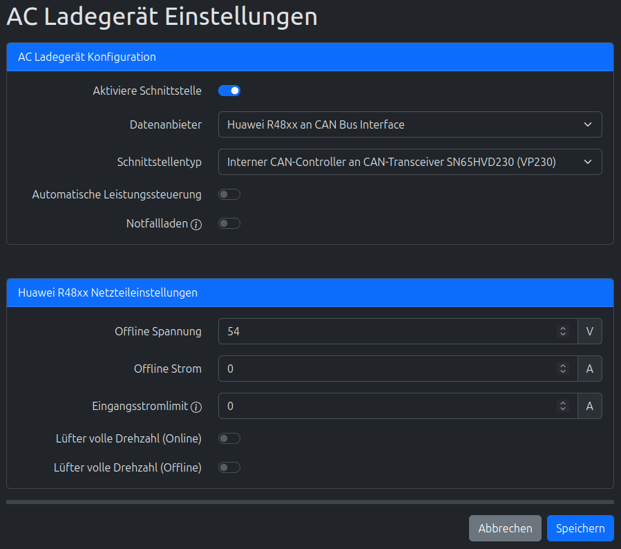

  3. Die AC-Seite anschließen (nicht erschrecken, das Netzteil erwacht direkt zum Leben und die Lüfter drehen sich, aber durch die noch blockierte DC-Verbindung kann nichts in Richtung Akku-Pack passieren) und das Netzteil in der openDTU-onBattery-Weboberfläche entsprechend einstellen:
    AC Ladegerät Einstellungen in der openDTU-onBattery (Fusion Board)
    Wichtig:
    Bei “Schnittstellentyp” nicht den externen Controller auswählen, da das Fusion Board bereits einen internen, nativen CAN-Controller integriert hat. Den zwischengeschalteten CAN-Transceiver benötigen wir hier nur, um auch CAN-Signale senden also das Netzteil auch steuern (und nicht nur überwachen) zu können.
    Die Offline-Werte sagen dem Netzteil: Sobald die CAN-Verbindung zwischen DTU und Netzteil gestört ist (egal aus welchen Gründen), dann schaltet das Netzteil autonom nach einigen Sekunden Toleranzzeit in die hier definierten Zustände. Es würde also bei 54 Volt Gesamt-DC-Spannung abschalten, aber da bei “Offline Strom” ohnehin 0 steht, schaltet sich das Netzteil bei gestörter Verbindung in den StandBy und der Stromfluss versiegt komplett.

    (Je nach Bedarf auch bis zu 3.000 Watt, aber dann müsst ihr definitiv die Absicherungen [Leitungsschutzschalter, Schmelzsicherung und Netzteil-Kühlung] vergrößern!)
Ergänzung zum CAN-Transceiver bzw. der Aufsteckplatine
Anstelle des separaten SN65HVD230 CAN-Transceivers und der manuellen Verkabelung kann auch das offizielle OpenDTU Fusion CAN/Iso Shield als Aufsteckplatine verwendet werden.
  • Vorteil: Sauberes Plug & Play auf dem Board, zusätzliche VE.Direct-Isolatoren für eventuelle Victron-Geräte.
  • Nachteil: Der Display-Anschluss (SPI) des Fusion Boards wird dadurch vollständig belegt.
    Wer ein Display nutzen möchte, fährt mit der manuell verkabelten Modul-Variante über SDA/SCL besser. Außerdem ist diese Platine etwas teurer und nur für diesen Zweck geeignet/sinnvoll.

Für was soll man selber ein SN65HVD230 CAN-Transceiver an das Fusion Board Ran bauen, vom Hersteller gibt es das schon fertig:
Welche Funktion soll die ideale Diode haben. Solange nur ein Netzteil/ Energiequelle an der Batterie ist kann doch die Batteriespannung nicht größer werden wie die Netzteilspannung?
Danke für den Tipp, @alex_s . Ich habe meinen Beitrag mit diesem CAN/Iso Shield ergänzt.
Sie dient als Rückstromschutz. Der R4850G2 hat dies, soweit ich weiß, von Natur aus nicht. Sie soll das Netzteil vor dem extrem starken Spannungsdruck (> 100 A) vom LFP-Speicher schützen und auch ein Entladen der Batterie verhindern, da sich das Netzteil bis zu 15 Watt bzw. 0,35 kWh pro Tag aus dem LFP-Speicher genehmigen würde. So kann es sich nur von der Netz-Seite bedienen, wenn es auf 0 Watt/StandBy eingestellt ist.

Die folgende Aussage ist etwas zu allgemein beschreibt nur ein Sonderfall:
“Der Display-Anschluss (SPI) des Fusion Boards wird dadurch vollständig belegt.
Wer ein Display nutzen möchte, fährt mit der manuell verkabelten Modul-Variante über SDA/SCL besser. Außerdem ist diese Platine etwas teurer und nur für diesen Zweck geeignet/sinnvoll.”
Die meisten schließen standardmäßig das Display über den dafür vorgesehenen I2C Display header an. Der nutzt andere Pins (1/2) wie die can Schnittstelle (13/15)
