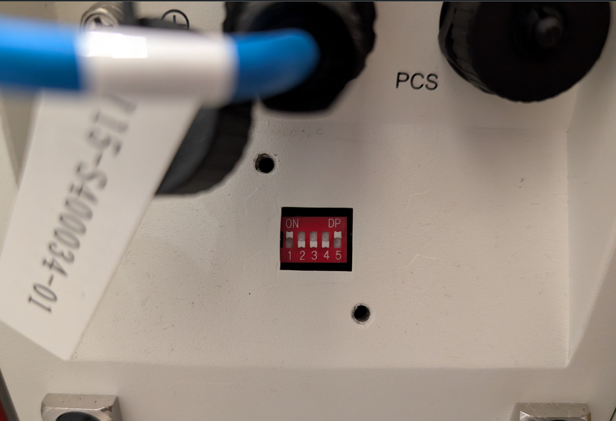

Ich habe den CAN-PCS Port verwendet und die DIPs an auf 1 und 5. Die Anleitungen und Videos nach denen ich vorgegangen bin darf ich als neuer Nutzer leider nicht verlinken. Soviel sei gesagt, ich habe mich nach den offiziellen Anleitungen der jeweiligen Hersteller gerichtet.

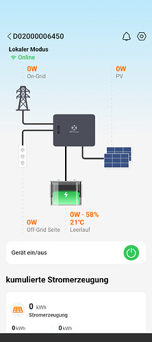

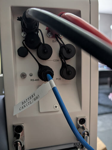

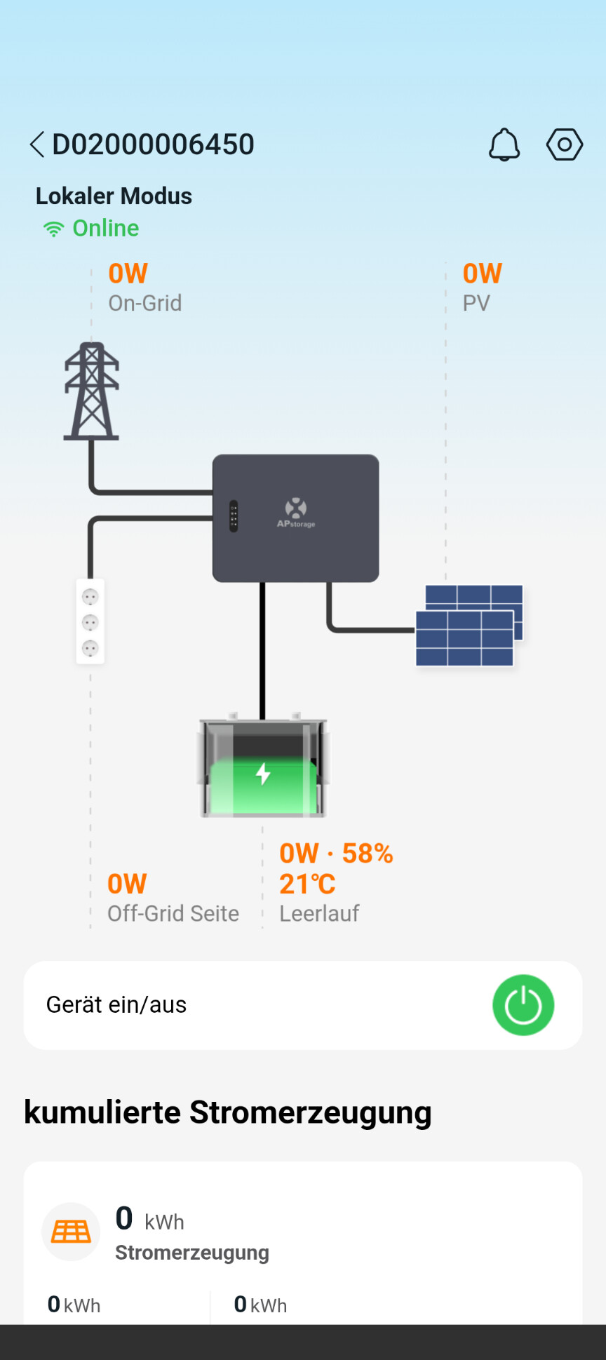

Total bescheuert, aber ich hab ne Lösung …
In meiner Verzweiflung habe ich alle anderen Ports des Batteriespeichers ausprobiert, ich mein was soll schon passieren - weniger als nix geht ja nicht, und siehe da … SoH und SoC werden mir in der App angezeigt und alles funktioniert.
Kaum macht man(n)’s falsch - funktionierts ?!?
Das kann doch nur ein Fehler des Batteriespeichers sein, oder?

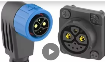

Hallo, habe aktuell das gleiche Problem wir oben genannt. Jedoch habe ich nicht die Bat-Box sondern das M25 Kabel 2+1+5 bestellt. Kann jemand mir bitte in den M25 Stecker die Pinbelegung für die Datenleitung (5 kleinen Pins) nennen, sodass ich das dann richtig verbinden kann. In dem Stecker der Bat-box Sollten eh nur 2 drin sei.
So, habe das Problem gelöst. Dein Tipp war Hilfreich. Auf der AP Systems Seite hab ich ein ähnliches Kabel unter Accessoires gefunden.
Der Bat Stecker am EZHI nimmt die Pin4 und Pin 7 für den CanBus her
Man benötigt bei diesem Speicher die Rs485 Schnittstelle und nicht die PCS
EZHI. --- Felicity
Pin 4 Nach Pin 8. (Rj45 braun)
Pin 7 nach Pin 7 ( Braun-weis)
Jetzt könnt ihr euch die Bat-Box sparen und den günstigeren Stecker kaufen.

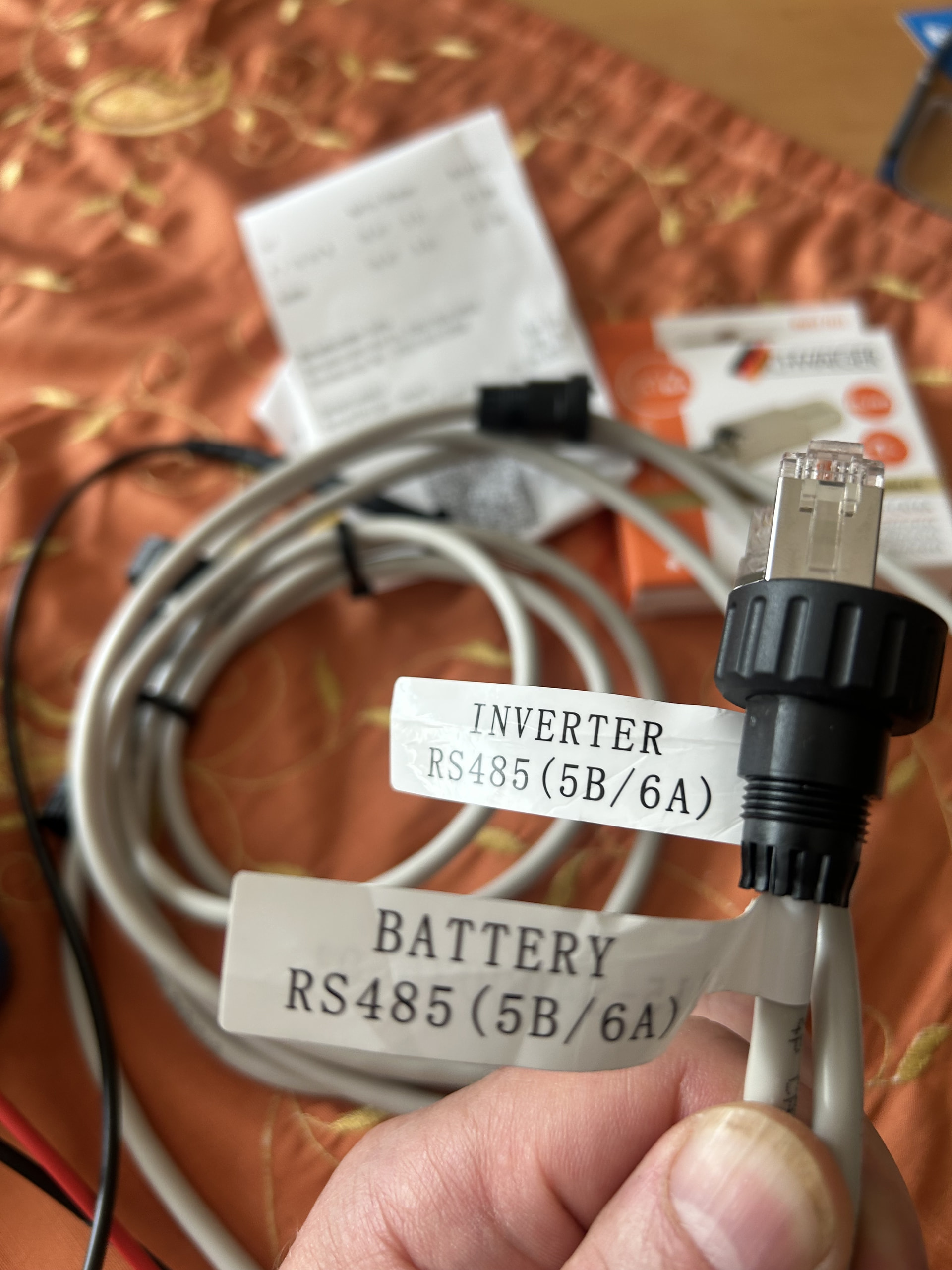

Hallo Tom, ich habe die gleiche Komponenten und kämpfe hier mit dem gleichen Problem. Mein geliefertes Kommunikationskabel ist an beiden Seiten an Pos. 5&6 an beiden Seiten belegt. Meine Frage: Wie ist die Belegung bei dir an der Bat. Bei dir st ja Pos. 7&8 belegt ( laut Beschriftung auf dem Kabel Batterieseitig)
Stehen deine Dippschalter 1&5 auf on?
Gruß und danke im Voraus
Aloha Tonym ...
Sorry für die späte Antwort, war seit Mittwoch nicht daheim. Ja, Dips sind ON auf 1 und 5, allerdings verwende ich das blaue Kabel.
