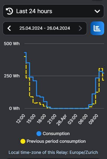

Warum dieses proprietäre gedöns und nicht einfach einen shelly dranbasteln? Die graphik zeugt tag oder woche oder monat oder jahr. Das ist doch etwa was du willst?
Es gibt eine shelly PM mit ringkern stromabnehmern der kann bis 120A. Nimm die 50A klemme, die reicht für dich und ist genauer.

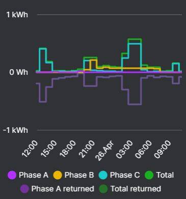

Das ist ja ein 3-phasen dings. Da brauchst du den shelly3EM mit 3 klemmen. sieht dann so aus:
