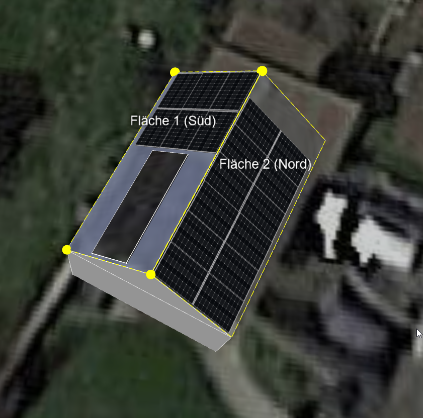

Anlagenplanung | Zählerwechsel = Jetzt muss die große Anlage her. Garagendach mit Verschattungsproblematik
bisher habe ich nur ein kleines Balkonkraftwerk betrieben, jetzt wird der Zähler getauscht und meine Rentabilität ist dahin 8o
Deshalb muss jetzt die große Anlage geplant werden.
Problem dabei ist nur, dass ich dafür nur ein Garagendach zur Verfügung habe, da das Hausdach die nächsten Jahre erneuert werden muss.
Auf der Südseite (20°) befindet sich eine Solarthermie-Anlage für den Pool, hier haben deshalb nur 6 Module (Luxor M108 415Wp) Platz.
Problematisch ist, dass die unteren 2 Module starke Verschattungen durch den Bewuchs auf der Nachbarseite haben
Auf die Nordseite (160°) gehen 12 Module, hier gibt es keine Verschattung.
Zusätzlich könnte ich noch auf Ostseite eine Fassadenanlage mit rund 4kWp anbringen -> aber auch hier gibt es häufig Verschattungen.
Hier würde ich mit Bifazialen-Modulen arbeiten.

Ich habe schon überlegt, die beiden problematischen Süd-Module an einen Modulwechselrichter anzuschließen.
Sehe dann aber das Problem, dass die 4 Module evtl. die Stringspannung nicht herbekommen bei einem 2-MPPT WR, welcher gleichzeitig die Nordseite bedienen kann.
Warum nutzt du den Raum oberhalb und unterhalb der Solarthermieanlage nich für PV?

@leverkusen3 Weil das nur ein Platzhalter ist, die Solar-Thermie geht über die komplette Fläche

Deshalb soll die Garage nun wie folgt belegt werden.
Südseite: 6x Trina Vertex S+ 440Wp -> Verschattung hat sich durch den letzten Sturm für die nächsten Jahrzehnte erledigt :evil:
Nordseite:12x Luxor HJT 440Wp
Ostseite: Mindestens 2 kWp Trina oder Luxor
Somit sind die 10 kWp der Förderung bestmöglich ausgenutzt.

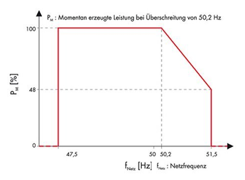

Diese Einphasig vs Dreiphasig Geschichte betrifft nur Notsstromaggregate weil die dann der "Taktgeber" im Inselnetz sind, das Aggregat gibt Netzfrequenz und Phasenlage und der Deye ist passiv und übernimmt das vom Aggregat.
Ohne Aggregat ist der Deye der Taktgeber und der liefert drei Phasen und ob der WR jetzt einphasig oder dreiphasig ist, ist dem Deye egal der andere WR ist jetzt passiv und muss sich anpassen was eine der Grundfunktionen aller Grid-tied-Inverter ist.
Wichtig nur im Inselbetrieb ist, das der andere WR auch auf die Leistungsregelung nach VDE4105 reagiert
und beim Deye dass
da 51.5 Hz drin stehen
