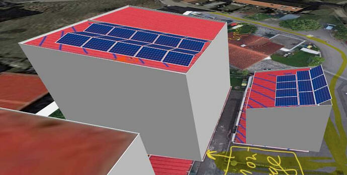

meine geplante Anlage:
  • Auf das Hausdach passen 4 (“kurze Seite”) x 5 (“lange Seite”) Module (5m x 10m). → 20 Module.
  • Aufgrund der geringen Steigung und “Nord”-Ausrichtung ist aus meiner Sicht eine “Ost-West”-Aufständerung (15° zusätzlich zur Nord-Nordwest-Dachneigung essenziell für 1. Ertrag und 2. Reinigungswirkung durch Regen.
    • Vorschlag: 2 “Zelt-Dach-Reihen” formen, sodass 2x5 Module Ost-Aufgeständert und 2x5 Module West-Aufgeständert sind.
  • Doppelgaragendach: damit die Stranglänge vergleichbar bleibt ebenfalls 10 Module:
    • die “ganz nördlich liegende Reihe”, die am weitesten oben auf der Garage ist und somit am weitesten vom Haus entfernt liegt soll zusätzlich aufgeständert werden, z.B. 10-15° - 3 Module.
    • die weiteren 7 Module dann einfach flach aufs Garagendach, also mit 10° Richtung Süd-Südwest.

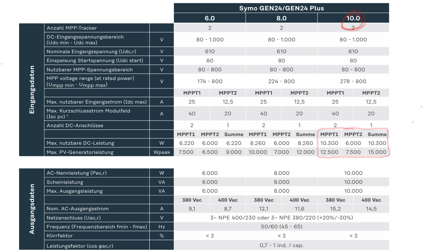

Wechselrichter: gewünscht wäre: Fronius Symo Gen24 Plus 10.0
470W-Module, insgesamt 20+10 Stück, d.h. 14,1kWp
ALLERDINGS: wird aufgrund der suboptimalen Ausrichtung der Module nur mit max. 12,5kW DC-Power zu rechnen sein. Fronius Symo 10.0 kann 15.000W DC, sollte passen?
String-Planung:
  • “Hausdach Ost” (10 Module) auf den kleineren Eingang des Fronius (MPPT2, max. 6000W DC-Leistung) legen.
  • “Hausdach West” (10 Module) + Garagendach (10 Module) parallel auf den großen Eingang (MPPT1, max. 10.300W DC-Leistung) legen.
  • Gesamtsumme laut Datenblatt max. 10.300W DC-Leistung, könnte sein dass da an Hochsommertagen etwas Clipping entsteht, wäre aber ja egal (richtig?).

Ich würde mir überlegen an die Fassade Richtung Süden / Osten Module dran zu bekommen bevor du dir über Optimierer Gedanken machst.
Ggfs. auch über eine Terassenüberdachung oder so was nachdenken wenn dort Platz ist.
Die String Planung ist abenteuerlich.
Wenn überhaupt dann O/W auf dem Hausdach parallel auf einen String legen. Das würde gut klappen.
Die Garage mit dem Haus parallel macht aufgrund der Verschattung keinen Sinn...
Der Garagenstring mit unterschiedlich gewickelten Module ist auch nicht so wirklich ratsam dem könnte man aber notfalls mit optimieren beikommen.

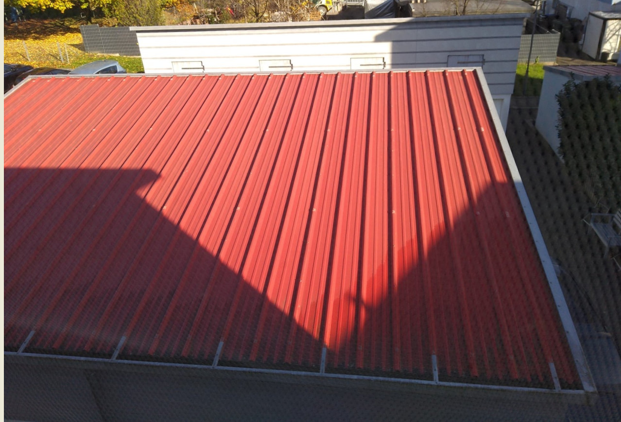

Hier noch beispielhaft die Verschattungssituation vom Haus aus gesehen auf dem Garagendach am 4.11.2025 um 10:30 Uhr.
Es sind also “harte Schatten” mit klarer Kante, die aber typischerweise diagonal über die Module laufen würden. Von Osten vormittags bis in den Dezember hinein noch einige Stunden Sonne am Tag. Aber eben über den Tag verschiedene Module unterschiedlich stark.

Der Fronius Symo GEN24 10.0 würde von den Leistungsdaten her aber schon zu meiner “Ost/West/Garagendach”-Anlage passen, oder? Ist der zu knapp ausgelegt, wenn der maximal 10.3kW “max. nutzbare DC-Leistung” hat? (jeder der drei Strings hätte bei mir ja 10*470W, dass aber zwei Strings am absoluten Maximum laufen ist bei der Ausrichtung ja sehr unwahrscheinlich…
–> passt, überzeugt. Das Hausdach wird auf den “größeren” Eingang gelegt. Die Vorgaben erfüllen meine beiden Ost-West-Strings ja perfekt: gleiche Module, gleiche Stringlänge, unverschattet.
Allerdings Frage zur Leistung:
Der Fronius Symo 10.0 kann auf MPPT1 10.300W DC-Leistung verarbeiten:

Würde ich mit den Ausrichtungen meiner Strings an die Leistungsgrenzen des Fronius häufig “drankommen”? Beide MPPT zusammen könnten ja nicht mehr als 10,3 kW liefern (bzw. WR würde clippen). In den 15kWp Maximalleistung bin ich mit den 14,1 geplanten kWp ja noch so drin. Was würde passieren:
  1. der WR läuft auf “Vollast” → gut oder schlecht? Wird heiß? Lebensdauer? Effizienz?
  2. Clipping, es könnte mehr Strom fließen aber der WR wird “abriegeln”. Wie häufig? Wieviel?
  • Speziell zum zweiten Punkt würde ich sagen: “könnte” passieren, an einem Sommertag mit steiler Sonne wo die Garagenausrichtung sowie Ost und West (da relativ flache Neigung) alle viel liefern. ABER: Genau an den Tagen wäre es mir ja egal, wenn da selbst 10-20% des Tagesertrags abgeschnitten würden. Verkaufte kWh sind nicht so wertvoll und für den Eigengebrauch wirds wohl reichen.
Das dumme ist: wenn es echt viel ist, was ich da verschenke, dann müsste ich den Wechselrichter tauschen/upgraden.
Wenn ich das Produkt-Portfolio bei Fronius richtig interpretiere ist der nächstgrößere WR der Verto 15.0 mit dann 3 MPPT. Bei 12kW gibt es nichts und v.a. keine 3 MPPT.
