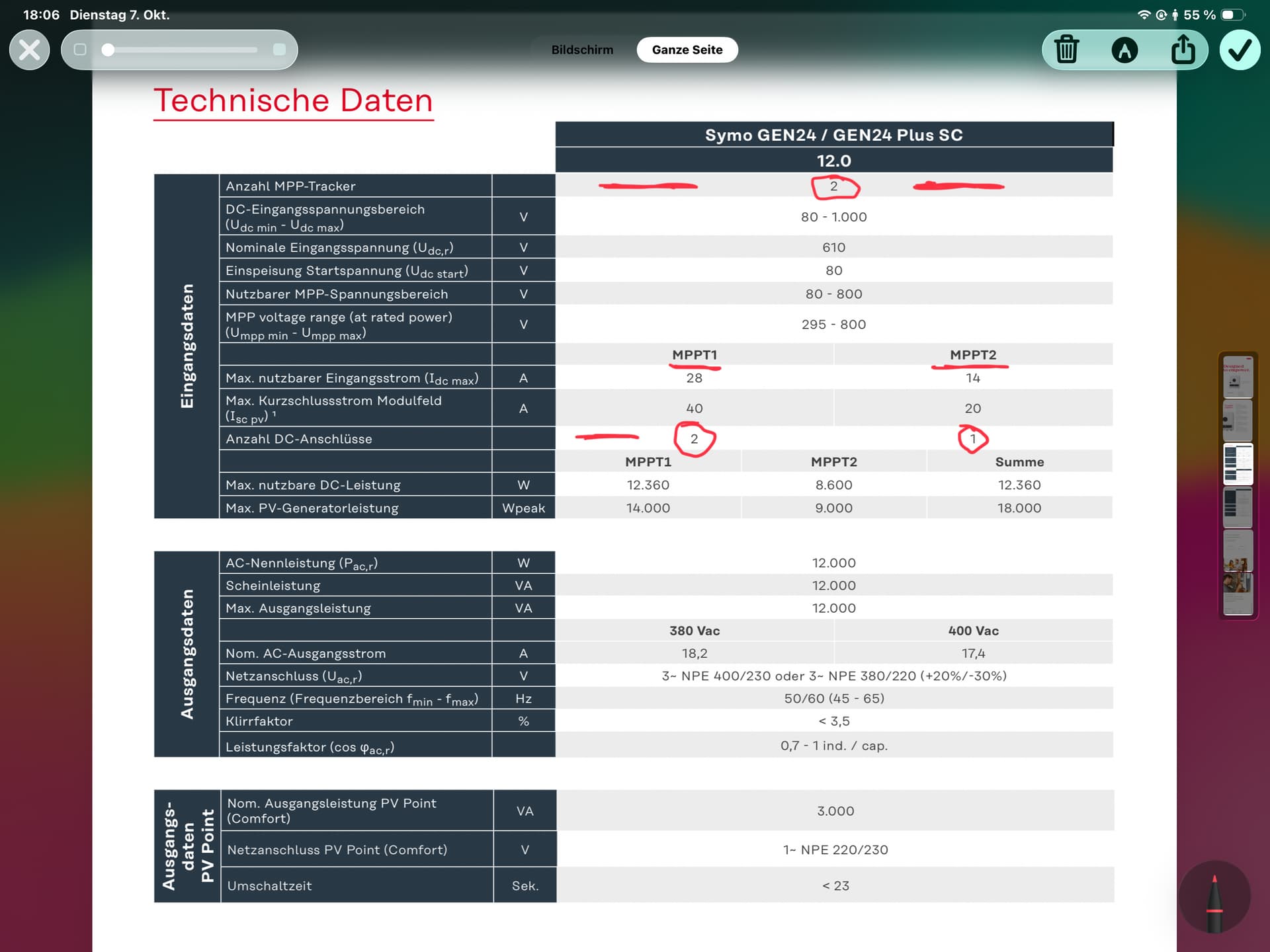

Ich möchte 20 Aiko Solar NeoStar 3S+ 475W Glas/Glas Full Black in der Ausrichtung 6x Ost, 5x Süd und 9x West Und einen Speicher BYD 7.1KW. An einen Fronius SYMO-GEN24-12.0-PLUS-SC Hybrid Wechselrichter 12kW. Anschließen. Kann das funktionieren, 3 Strings und Speicher an diesen Wechselrichter?

Der Gen24 hat nur 2 MPP, an MPP 1 können aber 2 Stränge angeschlossen werden.
Also könnten theoretisch 3 Stränge angeschlossen werden, allerdings müsste man ausrechnen wie und ob das zusammen passt.
Ich habe bei mir 4 Stränge 2 an dem Gen24 und 2 an einem einfachen Symo.
Ich hab nochmal in die technischen Daten geschaut, der hat zwei MTTP Tracker,
MPPT1 hat zwei Anschlüsse, Max. DC Leistung 12.360 W — hier könnte ich doch 6 x 475W. OST. Und. 5 x 475W. SÜD. Anschließen. Und am MPPT2. 9x 475W. WEST

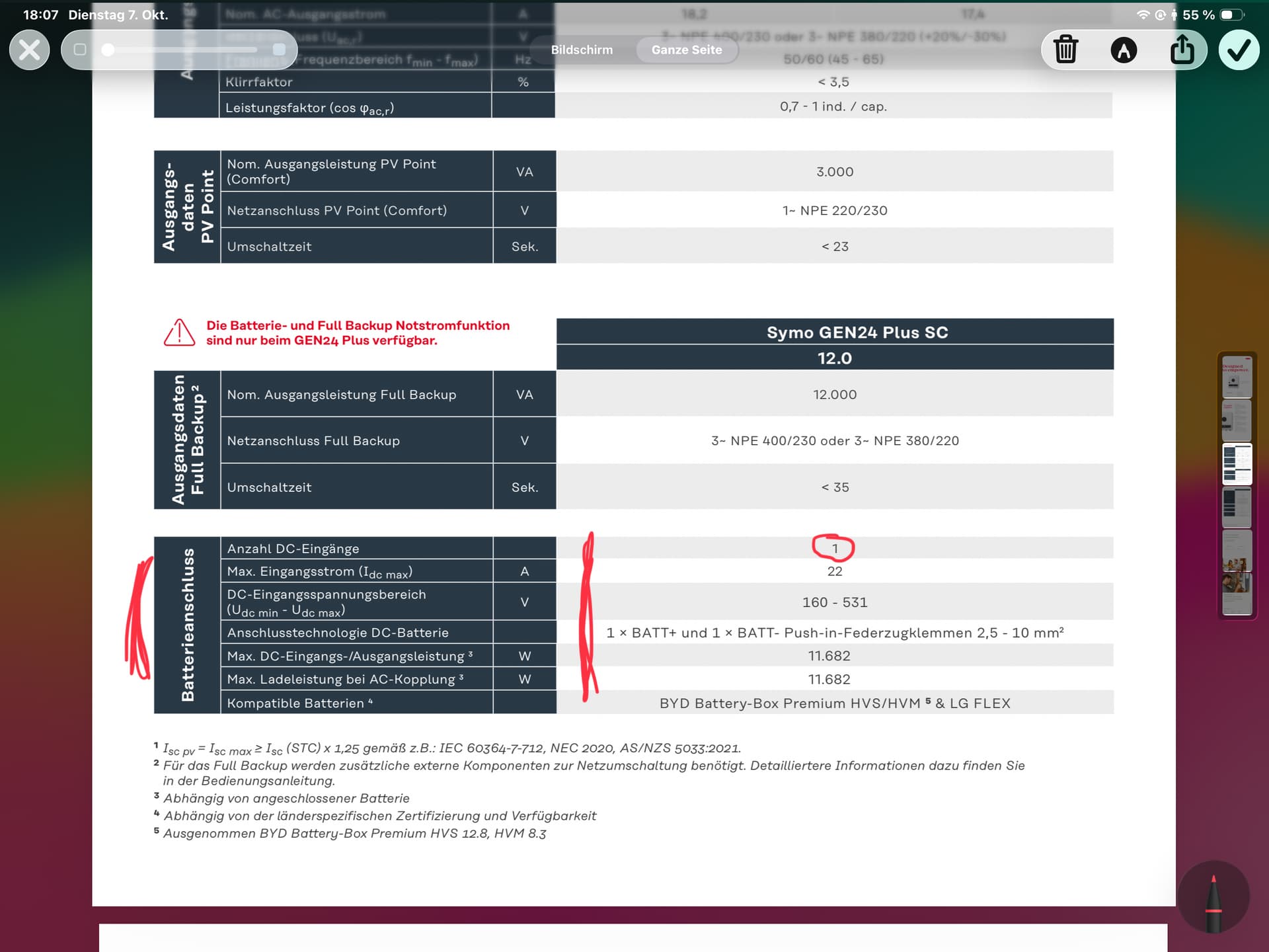

Einen Batterieanschluss DC Eingang hat er ja auch.
Also genau was ich brauche, oder hab ich hier einen Fehler drin?
Das klappt so nicht. Die zwei MC4-Eingänge an MPPT1 sind miteinander verbunden. Du brauchst hier die gleich Anzahl der Module, um die gleiche Spannung zu bekommen.
Also musst Du statt 6 Module zu nehmen bei Ost nur 5 anschließen. Oder bei Süd eines dazu nehmen.
Den DC-Anschluss des Wechselrichters der Batterie brauchst Du für Deinen geplanten Akku.
Alternativ die Ost-Module an einen separaten Wechselrichter.

Warum überhaupt den 12 plus für ~9,5 kwp?
Da würde ein kleinerer Gen24 mit Akku und ein zusätzlicher kleiner Symo für eine Ausrichtung reichen.
Das sehe ich auch so - einen Gen24 Plus und einen kleineren von Fronius dazu kommt nicht viel teurer, aber dafür es gibt keine Probleme mit der Konfiguration, beide WR werden erkannt und der
Gen24 Plus kann auch die Regelung übernehmen.
Der Gen24 kann dann übrigens den Akku auch von dem Ertrag des zweiten WR laden.
Bei Dir würde der Gen24 6.0 in Ost (2850 Wp)- West (4275 WP) Ausrichtung locker reichen.
Für die 5 Süd (2375 WP) Module reicht ein kleiner WR aus.
