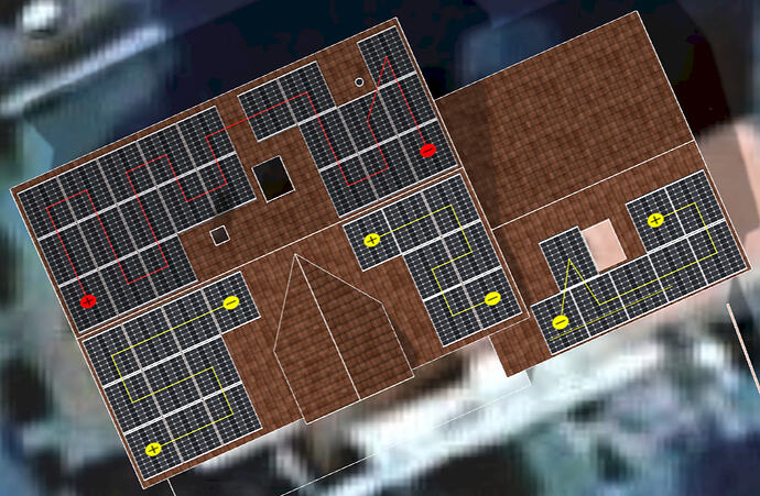

ich plane aktuell eine Solaranlage für das Haus meiner Schwiegereltern.
Das ganze möchte ich dann auch mit Unterstützung selber montieren.
Geplant ist eine 24kwp Anlage mit 14kwp im Süden und 10kwp auf dem Norddach.
Das ganze bekommt dann auch einen Hochvolt 20Kw Speicher.
So, da aber durch Gauben und Vorschprünge teilweise Verschattungen habe, habe ich dann die einzelnen strings auf unterschiedliche MPPTs geplant.
String-Tabelle
Area InSeries_Modules MPPT_Assignment Pdc_STC_kW Vmp_String_STC_V Voc_String_STC_V Voc_at_-10C_V Voc_at_-20C_V Imp_String_A Isc_String_A
Sued_links 10 SH20T_MPPT1 4,5 328,2 393 428,763 438,981 13,71 14,48
Sued_rechts 7 SH20T_MPPT2 3,15 229,74 275,1 300,1341 307,2867 13,71 14,48
Garagendach 8 SH20T_MPPT3 3,6 262,56 314,4 343,0104 351,1848 13,71 14,48
Nord_gesamt 22 SG15RT_MPPT1 9,9 722,04 864,6 943,2786 965,7582 13,71 14,48
Garagenwand 7 SG15RT_MPPT2 3,15 229,74 275,1 300,1341 307,2867 13,71 14,48
Summe 24,3
So komme ich auf 6 MPPTs, wofür ich jetzt 2 Wechselrichter von Sungrow
geplant habe. Das ist einmal ein Hyrid Wechselrichter mit 20kwp und 3 Mppt und einer mit 15kwp mit 2 Mppt.
Das ganze habe ich so geplant, weil es technisch mit den Strings so gut zusammen passt.
Jetzt meine Frage: was spielt für die Anmeldung der Anlage später eine Rolle? Ist es die installierte Modulleistung, also 24,3Kwp, oder die Leistung der Wechselrichter, was dann 35Kwp wären?
Gibt es irgendwelche Voraussetzungen die man (der Elektriker) erfüllen muss ab einer bestimmten Grenze?
Was mich auch interessieren würde, was muss der Elektriker machen, was darf man selbst machen? Gibt es da genaue Vorgaben?
Vielen Dank im Voraus!
Letztlich Verhandlungssache zwischen Dir und dem Elektriker, der es am Ende verantworten muß.
Hallo Börni,
Unbedingt nach der Planung ABER VOR Kauf von irgendwas … einen Elektriker haben der es später 100 % abzeichnen wird.
So hatte ich es auch gemacht, mit ähnlichen Grössen, aber mit 2 x 8K Deye , und 2 weiteren MWR und 24 kwh Pylontechs im Keller… alles mit Homeassistant automatisiert (und alles selbst beigebracht :slight_smile: ) , und 4 Klimaanlagen (a 340,-) und ner Pool-WP.
Nun finanziell > 90 % autark im Jahr inkl 2 E-Autos ( mit aber nur ca 15Kkm gesamt )
Brauche derzeit ca 1400 Eu in den dunklen Monaten an Strom, und bekomme ca 700,- im Jahr Einspeisung.
Vor 3 Jahren hatte ich noch ne Gasleitung am Haus und fuhr Diesel. Jeden Monat ca 440,- durchgängig pro Monat Energiekosten plus 100-200 Eu Diesel.
Einer der schwierigsten Dinge war tatsächlich jemanden mit Zulassung zu finden der es einträgt /anmeldet ( darf und kann ) ( er wollte dann hier auch die gesamte AC Seite neu machen ( was ja eh musste ) (60j altes EFH) und so hat er auch noch was verdient.
In gesamt gut 5 Jahren (also noch ca. 3 ) bin ich dann somit im Plus … gerechnet ( war gespart das Geld, somit keine Zinsen) . Habe aber draussen und DC… auch fast alles selbst gemacht, bis auf den Aufbau auf das eine steile Hausdach.
Ich habe nur eines falsch gemacht …. VIEL ZU LANG damit gewartet, hätte ich vor 10 Jahren machen sollen, hihi
PS: es kommt im Regelfall niemand der die eingetragenden Leistungen nachmisst !
Plane (und trage ein )mit den installierten Platten Zahlen. Nicht was die WR könnten.
Und wenn Du nicht 3 kwp einträgst und 30 kwp installierst … kommts eh nicht auf ein paar kwp auf dem Papier an :slight_smile: :wink: knickknack blinzel :slight_smile:
Er muß bei den Netzbetreibern eingetragen sein und Deinen Zählerschrank auf die aktuellste TAB anpassen. Ansonsten geht der Zählermonteur später wieder nach Hause ohne etwas zu wechseln.

mal ein paar Hinweise:
1.) Als erstes einen Elektriker suchen, der dir die Anlage sicher in Betrieb nimmt. Im Photovoltaikforum gibt es einen Thread “Elektriker mit Herz”, dort hatte ein User mal dieses Projekt gepostet. https://www.mein-diy-elektriker.de/ Wenn du im Bereich Oldenburg / Bremen wohnst, dann kann ich dir einen Elektriker nennen.
2.) Plane die Anlage einmal so, dass du wirklich alle Dachflächen betrachtest. Damit meine ich insbesondere auch Nebengebäude, Anbauen, Carports, etc. Es ist viel einfacher einmal zu planen und zu bauen, als das Stück für Stück zu machen.
3.) Überlege dir, wo du deinen Wechselrichter platzieren möchtest. Ich habe den bei uns im Hauswirtschaftsraum platziert. Nur: Dort steht auch 200L Warmwasser rum, ein Server, Waschmaschine, Trockner, Gefrierschrank. Im Sommer, wenn aus den 30kWp gute 22kW Leistung entstehen, dann wird es in dem Raum schon zu warm. Ich bin daher am überlegen, den Wechselrichter nach außen zu setzen.
4.) Wenn du es exakt planen willst und ein paar Abende investieren möchtest, dann nutze die kostenfrei Version von PV SOL 3D von Valentin Software. Die Software ist aber nicht so ganz intuitiv. Ansonsten kann man auch mit Papier und Stift oder Google Sketchup gute Ergebnisse erzielen (mir sei als K2 Händler auch der Tipp erlaubt, dass K2 Base nicht schlecht ist, zumal man dort direkte eine Materialliste bekommt).
5.) Den Elektriker bei Laune halten :wink:

Das Dach und die Fassade von der Südwand der Garage ist schon ganz gut verplant, nur das Norddach von der Garage ist frei, aber wie gesagt, es sind schon 24kwp :slight_smile:
Habe das mit dem SMA Sunny Designer Visuell geplant.
Danke für den Tipp, hier konnte ich aber lediglich eine kostenlose Testversion für 30 Tage finden. Hast du die gemeint?

Kann ich daraus schließen, dass es garnicht auf die Leistung vom Wechselrichter ankommt, sondern eher auf die installierte Modulleistung?
Der Grund weswegen ich frage ist, weil ich natürlich auch die AI nutze, der aber überhaupt nicht vertraue und deswegen einfach wissen möchte, wie ist es tatsächlich. Suchen im Netz habe ich leider auch nicht wirklich befriedigende aussagen
z.B. hat mir die AI gesagt, dass über 30kVA an Wechselrichterleistung habe, folgendes noch dazu kommt:
Wenn du über 30 kVA Wirkleistung am Netzanschlusspunkt liegst, brauchst du:
  • NA-Schutzrelais
  • 2 allpolige Leistungsschütze
  • Schaltschrank / Feld
  • Verdrahtung
  • Inbetriebnahme / Parametrierung
  • Abnahme durch Netzbetreiber
Realistische Kosten 2026
Position Typischer Bereich
NA-Schutzrelais 500–900 €
Leistungsschütze 400–800 €
Gehäuse / Schaltschrank 300–800 €
Planung + Einbau 800–1.500 €
Netzbetreiberprüfung 200–600 €
:backhand_index_pointing_right: Gesamt: **2.000–4.000 € Mehrkosten
Ist das tatsächlich so zu erwarten bei meiner aktuellen Planung, oder erzählt der hier (wie so oft) nur mist?
Die Anzahl der Panels sagt nix aus über die am Netz angeschlossene Leistung
liegt meist daneben. Z.B. ist die WR-Leistung begrenzbar z.B. auf zusammen 22kW. Das wären 3x32A oder bei ausreichender Batterie auf 11kW = 3 x 16A. Was am besten ist, läßt sich nur vor Ort sagen anhand der vorhandenen Elektrik
