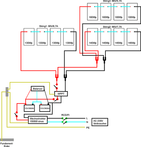

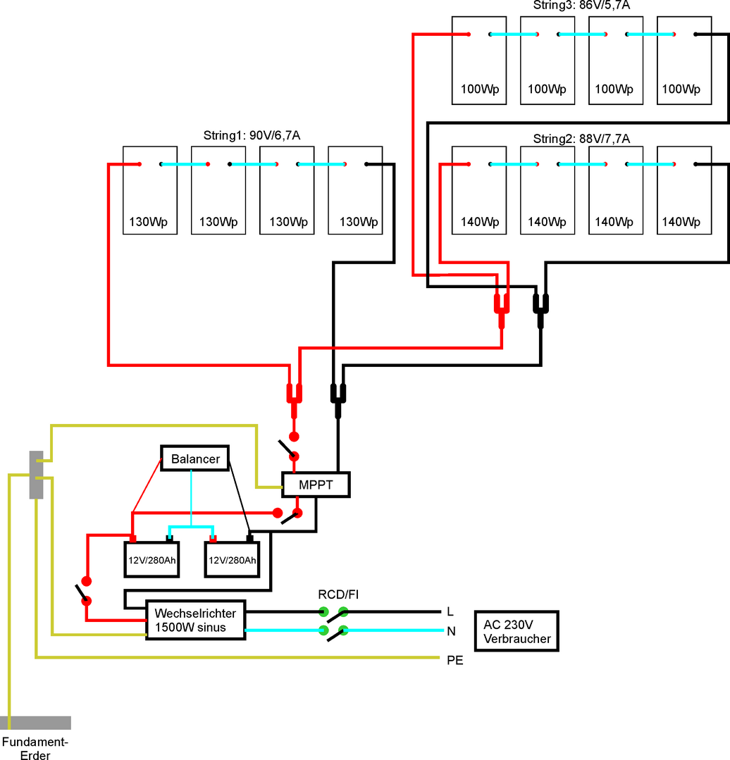

meine 24V Inselanlage sieht so aus:
Funktioniert jetzt seit ca. 8 Monaten einwandfrei (sofern nicht dieser blöde Hochnebel wie momentan bei uns alles dicht macht...).
Komponenten:
  • PV-Module verschiedene Hersteller, alles 18V-Module mit Werten, wie in der Abb. beschrieben und schön klein, damit sie auch ein eher betagter PV-Liebhaber wie ich montieren kann
  • MPPT-Laderegler EPever 4210AN
  • Akkus: 2x 12V/280Ah Calcium Blei Solar in Reihe
  • Balancer für die Bleibrocken: Victron Balancer
  • Sinuswechselrichter 1500W von Solartronics
  • alle Leistungsschalter und der RCD/FI sind von Aliexpress
  • PE hängt am Fundamenterder des Wohnhauses, FI löst einwandfrei aus
Das Gezeigte funktioniert bei MIR einwandfrei, ist aber natürlich keine Bauanleitung, nur so nebenbei... :wink:
Wird als reine Insel betrieben OHNE Einspeisung irgendeiner Art.
Eben habe ich zwei 12V/100Ah LFP Akkus (Amperetime, wie in YT von Andreas getestet) bestellt, zusammen 768,- Euronen, die ich parallel zu den Blei-Akkus anschließen werde um das ganze mal als Hybrid-'system' zu testen, mal sehen, wie es funktioniert.
Grüße und viel Erfolg,
