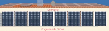

So, ich hab das Forum gewälzt und mich eingelesen. Außerdem mal PVsol runtergeladen und eine Planung erstellt. Außerdem Eure Anmerkungen berücksichtigt. Hier mal die Bilder dazu:
Fassade

Ich könnte 4 der vorhandenen Panels in der Schattenzone platzieren und die restlichen 4 an der Fassade. Diese Module könnte ich mit Optimierern ausstatten und damit das Problem durch die schwächeren Module in den Strängen eliminieren.
Alternativ könnte ich auch die beiden vorhandenen Hoymiles HMS 2000 / 1600 4T nutzen, um die 8 Module in Schattenzone und Fassade anzuschliessen und jeweils einen auf den Zähler Hauptwohnung und ELW hängen, also wie es bisher ist. Das ist sicher die günstigere Variante, hat aber den Nachteil, dass ich nicht alle Energie für den Speicher und evtl. Laden des E-Autos bzw. Heizstabs im Pufferspeicher zur Verfügung habe.
Wie seht Ihr das Ganze grundsätzlich?

Die 4 Panela hängen dann an der Fassade, liegen nicht auf der Garage.
Auf der Garage liegen Kollektoren fuer den Pool ![]()
