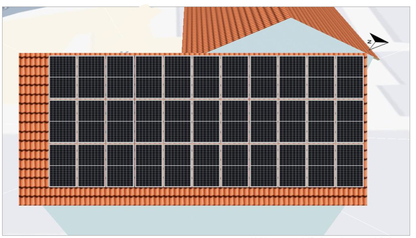

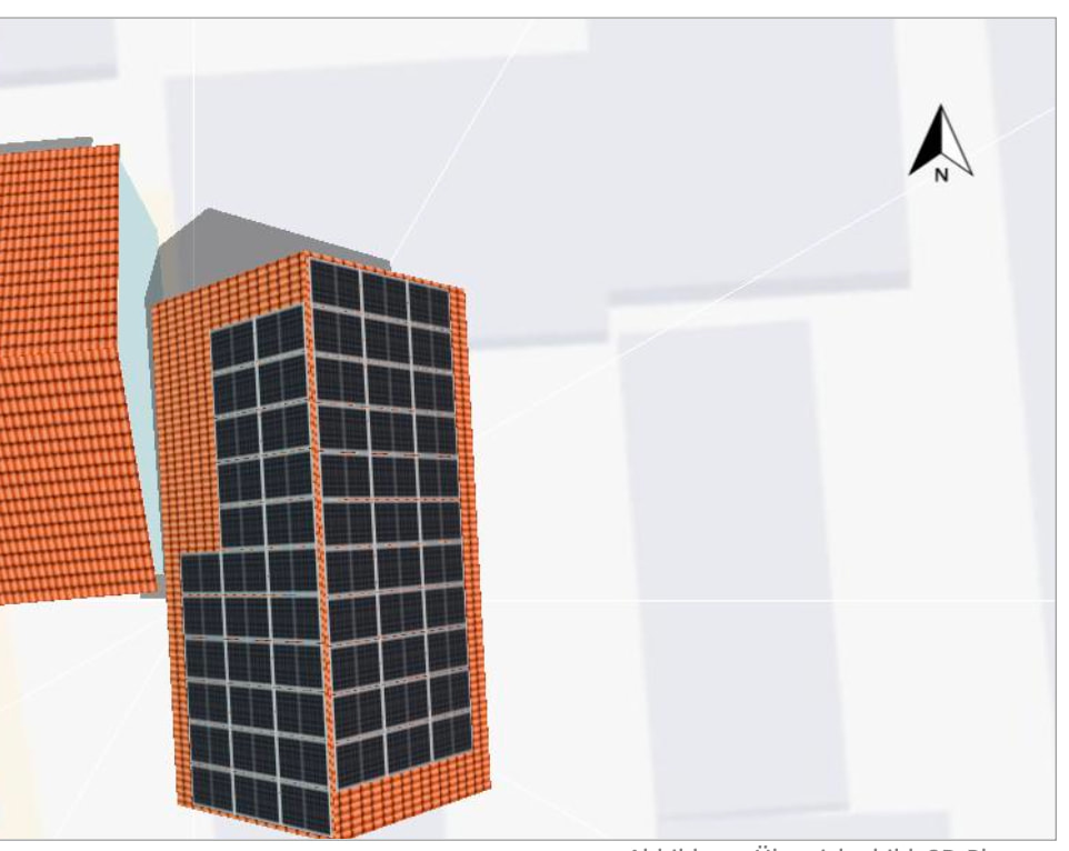

Dachfläche 1: Scheune-Ost
  • 33 × Trina Solar TSM-450-NEG9R.28 Vertex S+
  • Gesamtleistung: 14,85 kWp
  • Aufbau: 3 Reihen
  • Dachneigung: 45°
  • Ausrichtung: Osten, ca. 87°
  • Verschaltung: geplant als 2 Strings
  • Wechselrichter: Fronius Symo Advanced 15.0-3-M WLAN/LAN, Art.-Nr. 4,210,161
Die Ostseite ist die Hauptfläche. Hier soll der Fronius als klassischer Stringwechselrichter laufen.

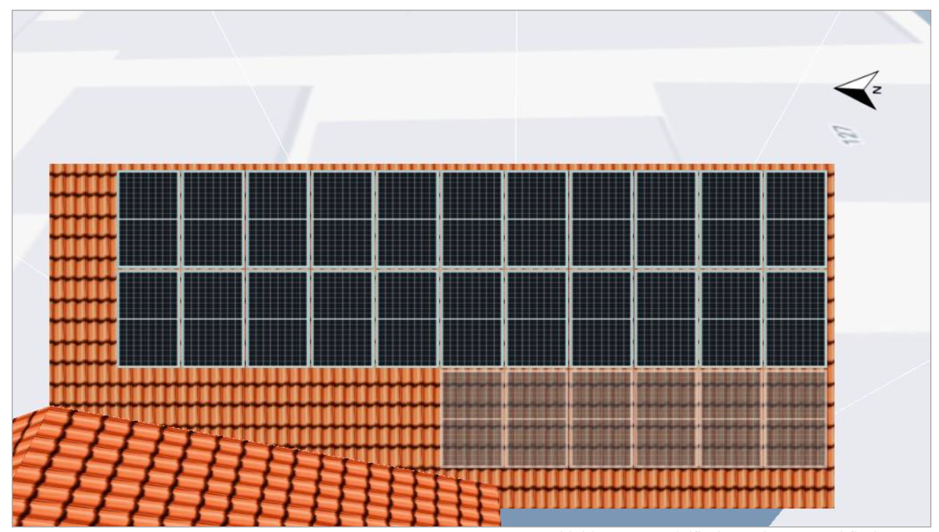

Dachfläche 2: Scheune-West
  • 28 × Trina Solar TSM-450-NEG9R.28 Vertex S+
  • Gesamtleistung: 12,60 kWp
  • Aufbau: 3 Reihen
    • 2 × 11 Module
    • 1 × 6 Module
  • Dachneigung: 45°
  • Ausrichtung: Westen, ca. 267°

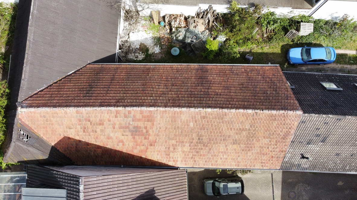

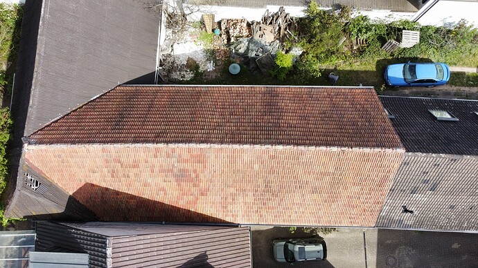

  • Besonderheit: teilverschattet durch Nachbarhaus
  • Verschaltung: geplant als 1 String je Reihe an Victron MPPTs
Da die Westseite teilweise verschattet ist, möchte ich hier nicht alles auf einen großen Stringwechselrichter legen, sondern die Reihen einzeln über Victron-MPPTs führen. Ich erhoffe mir dadurch ein besseres Verhalten bei Teilverschattung.

Als Montagesystem plane ich aktuell mit SL Rack Alpha-Platten, da die Scheune eine alte Eindeckung mit Ludowici Z1 Doppelmulden-Falz-Ziegeln hat. Ersatz-Ziegel sind schwer zu bekommen bzw. nicht ausreichend vorhanden, daher möchte ich möglichst vermeiden, viele Ziegel ausklinken oder ersetzen zu müssen.

  1. Stringplanung Ostseite am Fronius
    Sind 33 Module auf 2 Strings am Fronius Symo Advanced 15.0-3-M sinnvoll aufgeteilt?
    Wie würdet ihr die 3 Reihen auf die 2 MPPTs legen?
  2. Westseite mit Victron-MPPTs
    Ist der Ansatz sinnvoll, jede Reihe wegen der Teilverschattung einzeln auf Victron-MPPTs zu legen?
    Welche MPPT-Größen würdet ihr für 2 × 11 Module und 1 × 6 Module empfehlen?

Sinnvoll wäre es, die Bereich nach dem Schatten aufzuteilen. Ein oder zwei Strings mit Modulen, die gar nicht verschattet werden, und die teilverschatteten in einen anderen.
Vielleicht machst du einen String auf West parallel mit an den Fronius. Damit der Fronius nicht den halben Tag arbeitslos ist.
Die Trinas haben eine vergleichsweise hohe Spannung. Mit anderen Modulen gehen ein oder zwei Module mehr pro String an den victron mppt.
Rechnerisch müsstest du den Symo an den AC out hängen können. Wenn das Haus an AC out soll, brauchst du noch eine weitere Leitung vom Haus zur Scheune.

Wennst den Fronius eh schon hast, ost/west unverschattet max. 16 pro String der macht Strom zum verkaufen / verbrauchen tagsüber
Der Rest sollte besser über Batterie. Bei 3 Wohneinheiten plus Nebengebäude kommt irgendwann Autolader (1-2?) und WP, 11-22kW + 5kW rechnen. Dazu kochen, sonstiger Verbrauch. Spitzenlast ausrechnen. Das ist die Göße Batterie-WR. Vielleicht bist mit 2 Deye 15kW besser bedient plus paar Victron MPPTs
Victron hat leider nicht mal ansatzweise MPPT für die längen. Bei 450V ist schuß, also 6-7 144-Zeller von Trina. Müßte man genau rechnen.

Wie schon geschrieben, leg den Fronius auf beide Dachseiten.
Den kannst du bei Ost / West auch deutlich überbelegen.
MPPT auf Ost schaden der Schwarzstartfähigkeit auf keinen Fall.
Und mach das Dach voll, auch wenn da irgendwann Schatten ist, leg Module drauf.
