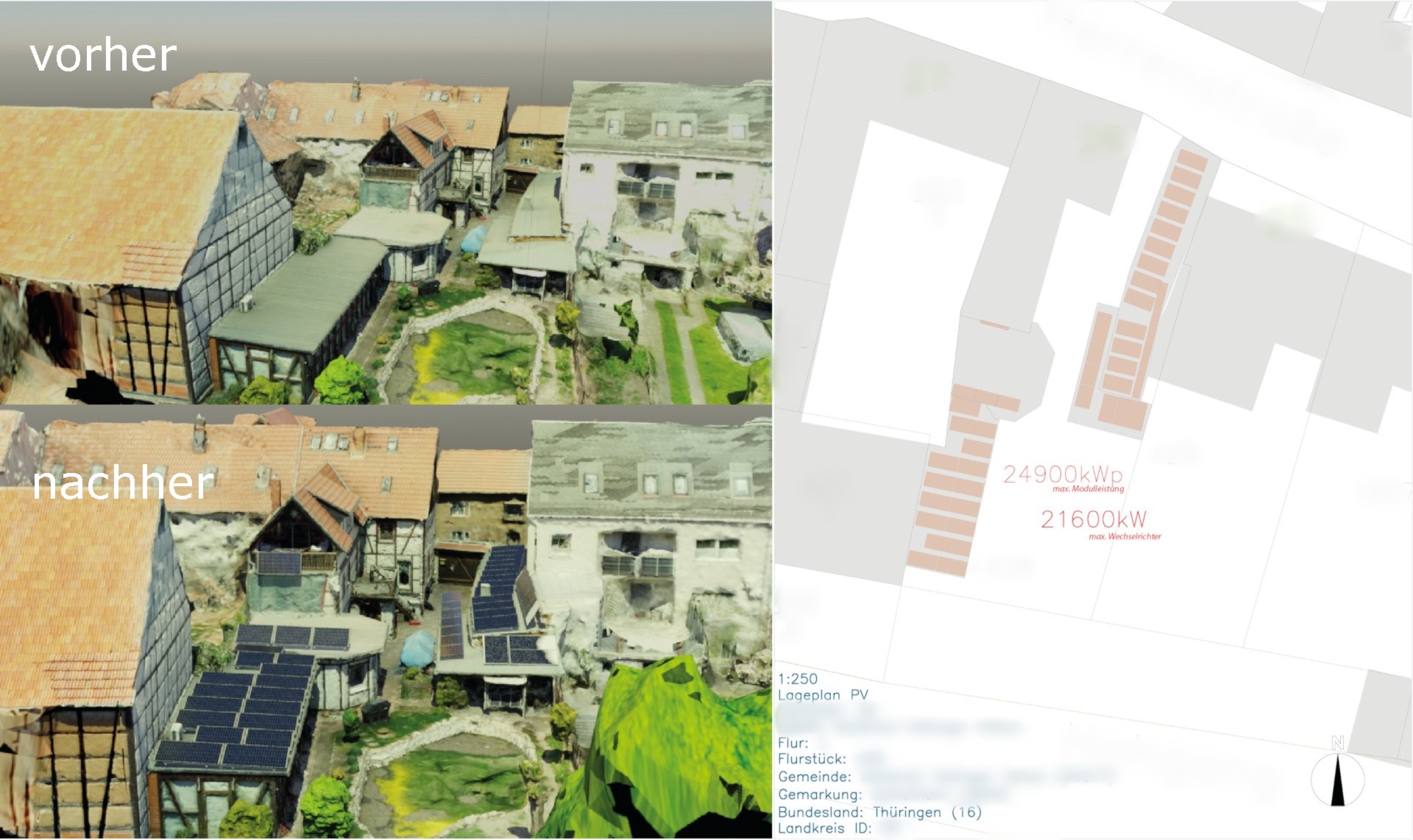

Wo ist was geplant?
  • Na auf dem Dach! :slight_smile:
  • Aufs Wohnhaus mit Süddach geht es leider nicht - da sind die Balken vom Dach zu dünn. (altes Fachwerkhaus)
  • damit bleiben 2 Flachdächer der Nebengebäude - Büro und Werkstatt.
  • Aufgrund der baulichen Gegebenheiten - (Nachbarhäuser) und die sich daraus ergebende Verschattung verhält sich das fast wie eine O/W Anlage - obwohl die Ausrichtung fast südlich ist.

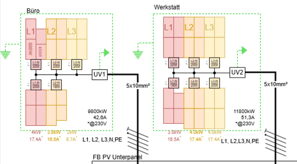

  • Aufgrund der erwähnten Verschattung ist der Plan: statt Stringbildung - Mikrowechselrichter zu nutzen → Damit hat jedes Panel einen eigenen MPPT. Preislich nimmt sich das nicht wirklich was.
  • Dann geht das mit separaten Kabeln zur Hauptverteilung.

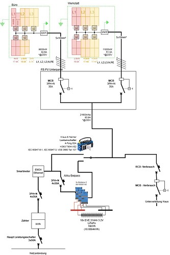

Photovoltaik
  • gesamt: 44 Module von Ja Solar - 24.9 kWp
  • 10x450W (Jam54d41-450-LB)
  • 34x600W (JAM72D40-600/MB)
  • Aufgeständert 18° im Sommer. (Am überlegen bin ich, ob ich für den Winterzeitraum umbauen will (dann hätte jedes 3te Panel immerhin 50° Aufstellung mit Sonne, die anderen Panels sind immer verschattet.)

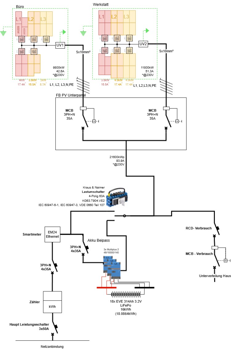

Wechselrichter:
  • Hoymiles 2x HMS-1800-4T
  • Hoymiles 9x HMS-2000-4T
  • Steuerung via openDTU
  • 21,6kW Wechselrichterleistung (115% kWp Modulleistung zu Wechselrichterleistung)
    • Random Fact: Rechnerisch ergeben sich aus den geplanten Aufstellwinkel/-richtung und Standort eine maximale Leistung von 22,7088kWp und damit nur --> 105.13% der Wechselrichterleistung
  • laut Datenblättern halten die Wechselrichter die geringfügig höher dimensionierten Panels aus (selbst die 115% möglichen)
Speicher
  • ja
  • Da alle Gebäude 3-Phasig verkabelt sind, wahlweise an einer Phase eine Klimaanlage (mit optionaler Heizfunktion) hängt, eine mobile Klimaanlage im Haus unterwegs ist, eine 3phasig angeschlossene Kreissäge genutzt wird, …, müssen entsprechend alle Phasen bedient werden können. Geplant ist hier:
  • 3x Multiplus 2 48/10000/140 im 3 Phasenbetrieb

Sonnenzeiten und Schatten habe ich in Blender für einen Sommertag simuliert (Eigentlich alle 14 Tage für ein Jahr - aber das nur am Rande). Aufgrund der Ausrichtung, Schatten, Eigenverbrauch, Mittags Akku laden (und wahlweise ein optionaler Heizstab im Warmwasser) komme immer unter die 60% Grenze ohne das die Wechselrichter in irgendeiner Weise gedrosselt werden müssten. Selbst Mittags, wenn überall Sonne ist.

Das wars jetzt erst einmal von meiner Seite. Was sagt ihr dazu - Anregungen, Überlegungen, Hinweise da bin ich für alles offen. Vllt. liest ja auch ein Elektriker mit entsprechenden Schein mit, dem die Anfahrt nicht zu weit ist (bei Mühlhausen Thüringen) :sweat_smile:.

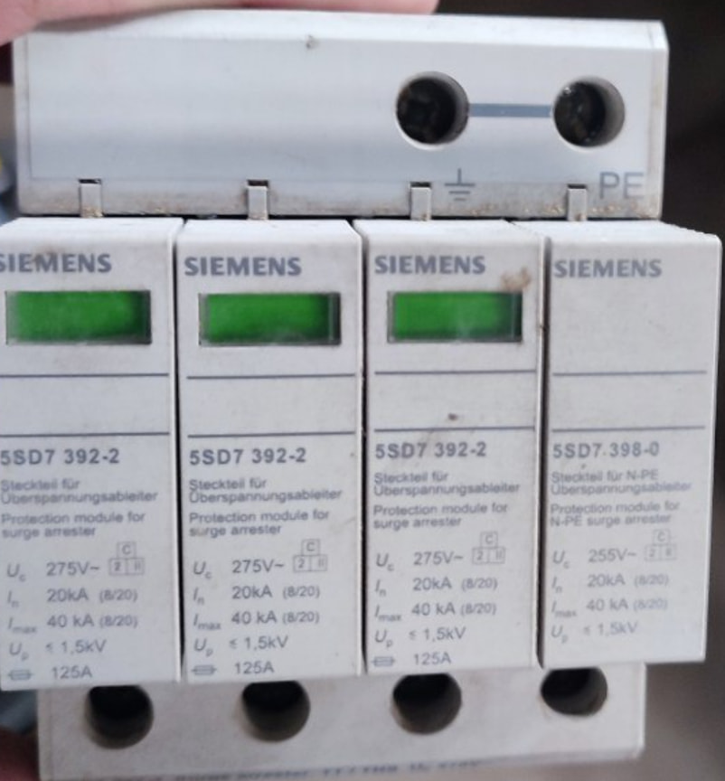

Ich sehe keinen Überspannungsableiter.

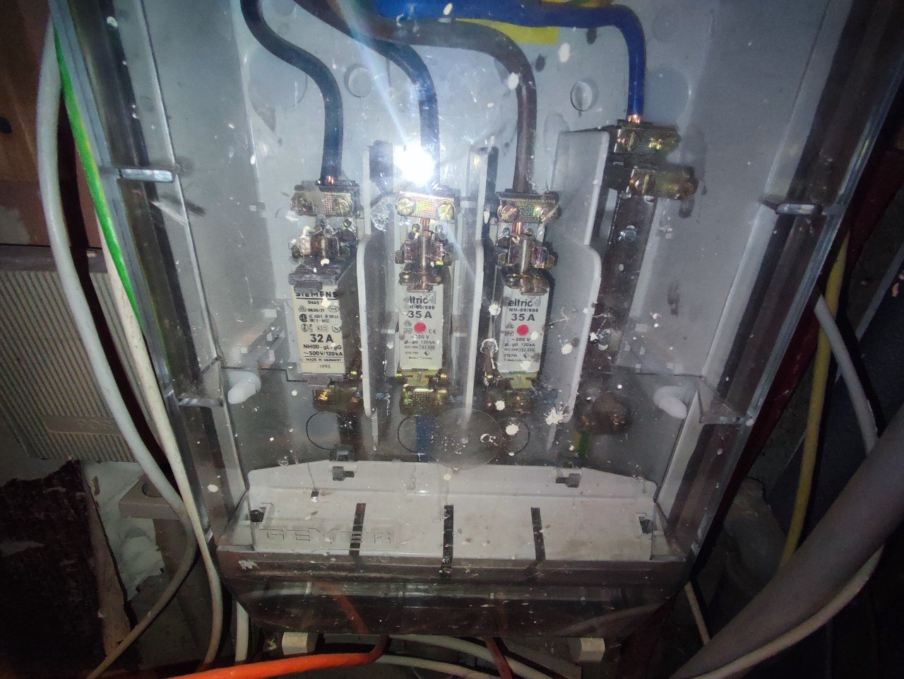

Da sind 3 Zähler, muss das so?

Überspannungsableiter gibt es noch nicht. Offiziell wurde der Kasten nach 2018 nicht angefasst.
Geht da dieser: Davon habe ich noch 3 Stück am einstauben / rumliegen. Gehört das vor den Zähler? Sprich muss vom Elektriker in den verplombten Teil gebaut werden?
Bezüglich der Zähler:
Der rechte Zähler ist ein Unterzähler. Der Zähler oben links kommt noch weg - da ist zur Zeit die Wohnung separat angemeldet. Alles andere am Grundstück läuft schon über den Zähler unten links.

PS Die Kabel im linken Schrank hängen auch nicht mehr so rum - Das Bild ist nicht ganz frisch - die Abdeckungen sind aktuell drauf.

Die kannste schon nehmen. Braucht nicht zwingend vorm Zähler zu sein, außer dein VNB will das.

  1. Brandschutz zum Nachbarn entweder 1.25m Abstand, bei sinnvoller Aufständerung. Oder 0.5m Abstand zum Nachbarn, wenn "Flach" aufgebaut wird. Das Flach steht für "Nicht höher als 30cm von der Dachhaut weg" - Dann wird es als Teil des Dachs gewertet. (Thüringer Bauordnung grüßt)
    So weit so gut - Brandschutz ist wichtig besonders auch in der Innenstadt mit viel Fachwerk. Einmal umgeplant: 33x600W + 6x450W = 22.5 kWp. (20kW nach WR)
  2. Die TEN (Netzbetreiber) rechnet Aufgrund der AC Kopplung des Speichers - trotz der Angabe, das der Speicher ausschließlich den PV Strom Puffern soll - die Wirkleistung von PV und Batterie WR zusammen.
    20kW PV + (3x 8kW - Nennleistung des MP2 10000, 3 Phasen) = 44kW Wirkleistung.
    Damit bin ich deutlich über der 30kW Grenze mit all den daraus resultierenden Gegebenheiten:
    Wandlerzählerschrank, externer zentraler NA Schutz, Rundfunksteuerempfänger, ...
Hat hier vllt. Jemand einen Tipp/ Idee ob das anderweitig lösbar ist? Eine DC - String Lösung ist aufgrund der Verschattung jetzt auch nicht das beste.

Auf deinem Fotos oben sieht es doch nicht so schlimm aus, da könnte man noch ein paar kurze DC Strings für Smart MPPT 150/xx oder 250/xx machen, dann hast du weniger Wechselrichterleistung und kommst unter die Grenze.
Unser Carport hängt z.B. 5S2P an einem 250V Smart MPPT, und das läuft recht gut trotz Teilverschattung.

Sommertag:
Uhrzeit Schatten-Situation (Bildanalyse 1. Juli) Leistung pro freiem Modul Gesamtleistung (kW)
05:00 - 06:00 Tiefer Schlagschatten der Nachbarhäuser (90% Schatten). Nur Diffuslicht (~40W / ~30W) 1,20 kW
07:00 Sonne bricht links (Süden) durch. Erste Module werden frei. 605W: ~260W / 450W: ~190W 5,80 kW
08:00 Untere Reihe komplett frei. Obere Reihe zu 50% frei. 605W: 400W (Limit) / 450W: ~330W 11,80 kW
09:00 - 13:00 Peak-Phase: Nahezu 100% schattenfrei. Alle Module im AC-Limit bei 400W 15,60 kW (Maximum)
14:00 Schatten kriecht von rechts (Norden) ins Bild. Erste Module schalten ab, Rest bei 400W 12,20 kW
15:00 Obere rechte 35°-Reihe wird trotz Höhenversatz schattig. 605W: ~280W / 450W: ~210W 7,10 kW
16:00 Rechter Bereich komplett im Schatten. Untere Reihe verliert Licht. 605W: ~120W / 450W: ~90W 3,20 kW
17:00 - 18:00 Letzte Sonnenstrahlen ganz links. Danach Abenddämmerung. Minimales Restlicht 0,40 kW
Nach Situation
Szenario / Tag Ertrag mit HMS-1600 (400W Limit) Ertrag mit HMS-2000 (500W Limit) Differenz
Sommer-Sonnentag (1. Juli) ~122,5 kWh ~142,5 kWh + 16,0 %
Klarer Herbsttag (Oktober) ~42,2 kWh ~45,4 kWh + 7,6 %
Klarer Wintertag (Dezember) ~10,1 kWh ~10,2 kWh + 1,0 %
Bewölkter Sommertag (Diffus) ~24,7 kWh ~24,7 kWh 0,0 %
Das sind jetzt Schätzwerte. (Winkel der Module, Standort und Schatten wurden angenähert.)
Im Sommer läuft neben dem normalen Verbrauch eine 700W Teichpumpe mit. Damit komme ich ca. auf einen Verbrauch von ca. 1200W, Nachts weniger, Tagsüber etwas mehr.
Hier noch ein Schattenverlauf aller 6Wochen
Indem der zu verteilende WR am Ende alles zusammenführt und mit einem NV-Akku betrieben wird. Sie rechnen ja nur die maximale Akkuleistung zur PV-Leistung. Dann kann die PV 29,9KW haben, der Wechselrichter maximal 29,9KW haben und der Akku kann theoretisch soviel wie er will, weil er vom Wechselrichter sowieso nur maximal 29,9KW liefern kann.
Super. Man sieht, wie wenig die Überbelegung einen kostet: Nur Sommer, da hast eh genug.
Nur via DC-Kopplung der PV am Akku?
Oder geht das auch wenn die PV-WR, wie geplant, alle an AC-OUT vom Multiplus hängen? Wie meldet man das dann an?
Ich hatte bei einer Anlage auch schon erlebt, dass eine eigentlich recht einfache Konfiguration plötzlich wegen der Summierung der Leistungen zusätzliche Anforderungen ausgelöst hat. Gerade bei den 30 kW scheint es deshalb wichtig zu sein, vorher schriftlich klären zu lassen, welche Leistung der Netzbetreiber tatsächlich ansetzt. Sonst ist der Schaltschrank am Ende größer als die halbe Anlage.
Wenn Du im Messkonzept die PV-WR hinter den Batterie-WR setzt, akzeptieren sie dann ggf. den größeren von beiden Werten?
Ansonsten würde ich wohl mehrere RS 450/200 mit grob 8 Panel/Strang nehmen und den Minderertrag in Kauf nehmen.
Je nach Rechnung bleibst damit ggf. unter 25kWp (Wechselrichter) und hast weniger Auflagen.
Bei den Hoymiles würde ich auf die dreiphasigen HMT oder MIT gehen. Das reduziert den Verkabelungsaufwand auch wenn sie nur 4 MPPT für 8 Panel haben.
