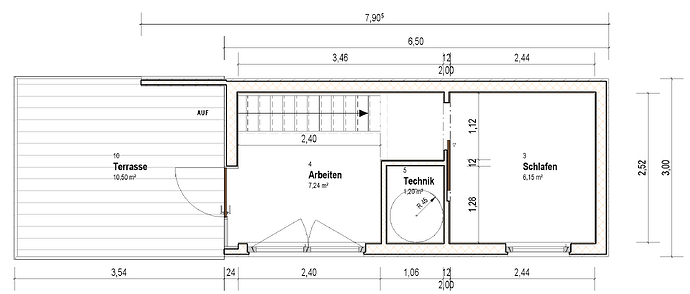

Bzgl. ST - die ist ja eigentlich nur für den Sommer gedacht, damit der Ofen für Warmwasser ausbleiben kann - im Winter soll die Hauptlast über den 10kw (8kw Wasserseitig) abgedeckt werden (so zmd. mein bisheriger Plan). Hatte deshalb bisher nur 2 ST Panele mit gesamt 5KW Leistung angedacht. Aber vielleicht ist es auch hier sinnvoll eines an die Wand und eines aufs Dach zu setzten.
Dach ist wie gesagt vrmtl. ein Pultdach/Flachdach. Satteldach (= Giebeldach denk ich) sieht auf so einem kleinen Häuschen bissl affig aus, da der Dachüberstand fehlt.
Im Anhang mal ein erster Entwurf... Könnte aber bspw. das kleine Fenster im OG auf eine andere Seite versetzten und hätte dann deutlich mehr Platz für PV & ST an der Fassade...
Bzgl. des Stromverbrauchs ist das ne beruhigende Einschätzung deinerseits :slight_smile:
