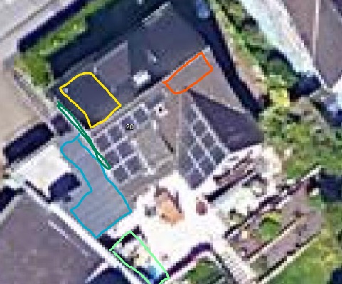

hier mal zu Veranschaulichung ein Bild von oben.

Gelb und Orange:
Ich habe mir überlegt ein Seite meiner vorhanden PV abzubauen und auf die Gelbe Fläche zu verfrachten. Auf die Freigewordene Fläche dann aktuelle Module draufpacken. Meine alten haben 285Wp. Vorzugsweise die vom Anbau da an der gelben Seite wahrscheinlich nur 6-7 Module hinpassen die übrigen 2-3 Module sollen dann auf die Orangene Fläche und den String erweitern, da ich eh Probleme mit der String Spannung habe ( Sie ist etwas zu niedrig). Die neuen Module könnten dann an den Kostal Piko 4.6. Für die Nordseite evtl ein Hoymiles 1500
Hellgrün:
Grill Überdachung aktuell mit Doppelstegplatten, hier passen 3-4 Module drauf diese sollen an einen Solarladeregler.
Türkis:
Kupferdach wir überlegen es abzureißen und gegen Rahmenlose Glas Glas Module zu tauschen hier werden es 7-10 Module je nachdem ob im unteren Bereich noch ein Modul Passt für die Restfläche wird Glas eingesetzt.
Preislich natürlich Günstiger einfach Module auf ein Gestell zu packen hier wird es eine Design und Preis frage.
Dünkelgrün:
Hier passen 6 Module an die Hauswand.
Hier überlege ich was soll mit einem AC Wechselrichter und was mit einem Solarladeregler angeschlossen werden?

Als Akku soll ein DIY Akku herhalten habe an 16S 280Ah gedacht das Ganze evtl. in 2 facher Ausführung.
