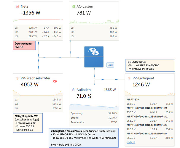

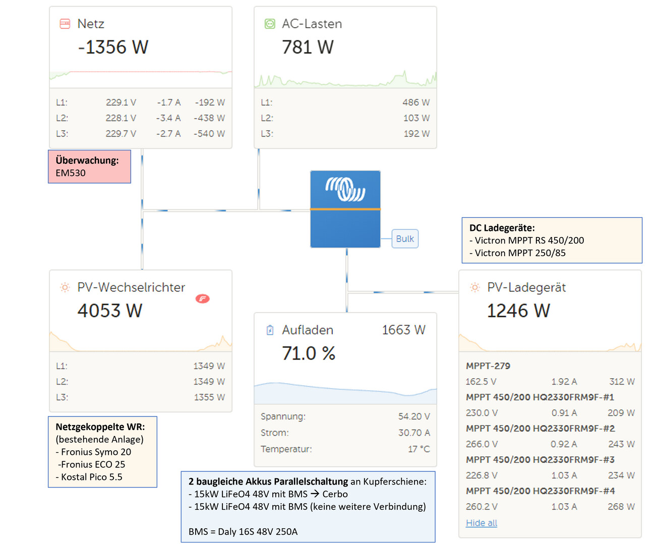

ich habe meine Bestandsanlage (3 AC-gekoppelte Wechselrichter) um 2x 15kWh Speicher / 3x Multiplus 2 / 2x MPPT / 16kW weitere Paneele erweitert.
(Topologie bitte den Bildern entnehmen, habe versucht das bestmöglich darzustellen)

Speicher = 15kWh 48V LiFeO4 mit 2x Daly BMS, das ganze 2x Parallel geschaltet = 30kWh

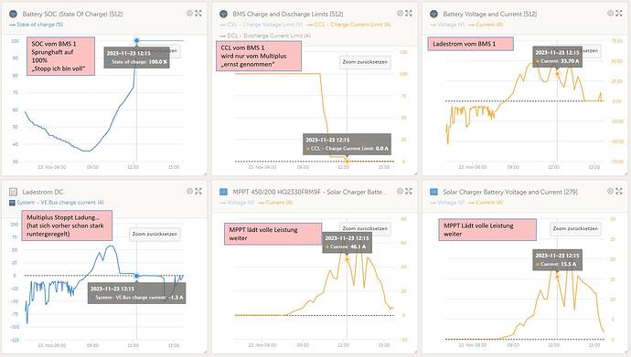

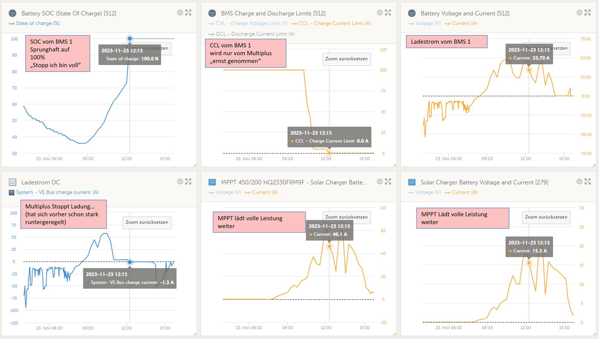

Ich beschreibe jetzt wie ich das Ladeverhalten interpretiere (ich hoffe ich bin nicht komplett daneben).
(siehe Bild mit den Kurven)
Ausgangssituation: in der Früh / Speicher auf 30% (aktueller mindest SOC)
  • die 3 Multiplus schnappen sich die Überleistung der AC gekoppelten Bestandsanlage --> Speicher Laden
  • die 2 Victron MPPT (DC gekoppelt / NEU) Laden dazu parallel genau so, mit allem was sie bekommen
    so wird eine weile geladen... - das passt!
  • Langsam regeln die Multiplus wegen der BMS gesteuerten Ladung (siehe Kurve CCL vom BMS) runter...
    (Achtung: nur ein BMS ist verbunden, d.h. der gewünschte Ladestrom ist meiner Meinung nach FLASCH, da er sich ja auf die 2 Speicher aufteilt!)
    sie regeln immer weiter runter...
  • die MPPT geben weiterhin "Vollgas", und pfeifen auf die BMS-Vorgaben (der Überschuss soll ja sowieso eingespeist werden)
  • irgendwann sag dann das BMS - STOPP! (Zeit auf den Diagrammen wäre bei Markierung 12:15Uhr)
    --> Multiplus stoppen daraufhin mit der Ladung (d.h. die gesamte alte Bestandsanlage hat jetzt mit der Speicherladung nichts mehr zu tun)
    --> BMS springt schlagartig auf SOC=100% (ich denke das ist eine Schutzfunktion, da ja viel mehr Strom als angefordert gekommen ist) und CCL=0A
    (Der Speicher hat in diesem Zustand aber definitiv nicht 100% SOC, da die Zellspannungen noch viel zu niedrig sind)
    --> die MPPT laden weiter bis der Ladealgorythmus von denen sagt: fertig

  1. BMS: der angeforderte Strom gilt nur für einen Speicher --> Victron Multi laden also nur mit der halben Leistung die möglich wäre
  2. Wenn die Sonne nachlässt nachdem das BMS auf 100% gesprungen ist (und somit die Multis brav das laden eingestellt haben) laden nur noch die neuen MPPT.
    Das ist Schade, da die gesamte Bestandsanlage auch noch da wäre... Bei schlechten Tagen brauche ich aber die um den Speicher zu füllen!
  3. die BMS CCL Werte werden jedoch sowieso nicht eingehalten, da die Victron MPPT immer Vollgas geben...
    Ich wäre hier wirklich Dankbar wenn mir jemand (vielleicht VICTRON-Experte) seine Meinung dazu sagen könnte...

Das die MPPTs bei der Einstellung "Überschuß ins Netz" immer vollen Strom liefern, bis die Batterie ganz voll ist, und sich nicht drum kümmern, ob das BMS gerne weniger hätte, ist halt so. Der Überschuß sollte ja von den Multis in Netz geschoben werden. Das funktioniert aber halt nicht so, wie man sich das vorstellt.
guggst du ESS-Handbuch, Kapitel 4.3.5

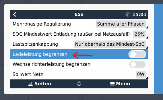

Wäre es möglich die gesamte Ladelogik dem CERBO zu überlassen?
Ich meine:
BMS vom Cerbo trennen, und der Cerbo soll die Ladung regeln...
Kann ich dann einen max. Ladestrom definieren, der für alle Teilnehmer gilt?
(Die BMS würden dann nur noch Balancing und Zellenschutz übernehmen... ja, aber das ist ja jetzt eigentlich auch bereits so, wenn ich das genauer betrachte...)
Danke!
Entweder bei BMS trennen und dafür einen SmartShut nutzen oder beide BMS anschließen und z.B. mittels
als ein Akku dem Cerbo zeigen.

Eine Frage noch:
sagen wir folgende Situation:
  • BMS getrennt / CCL vom BMS wird somit nicht mehr verwendet...
  • dafür Ladestrom begrenzen im ESS Assistent: z.B. 100A
  • die beiden MPPT schaffen 70A (aktuelle Witterung lässt nicht mehr zu, sie würden jedoch Vollgas geben)
  • der Cerbo sagt: Multi, bitte schieß noch 30A hinzu (sofern die Überleistung am Hausanschluss verfügbar ist)
    --> ergibt 100A
    Müsste das nicht jetzt schon mit der aktuellen Hardware klappen? (was mich sehr freuen würde)
oder ist hier der Shunt zwingend notwendig?
(um den echten resultierenden Ladestrom zu ermitteln?)
Danke!
Da die Multis ja prinzipiell auf das BMS reagieren, sollte das klappen.

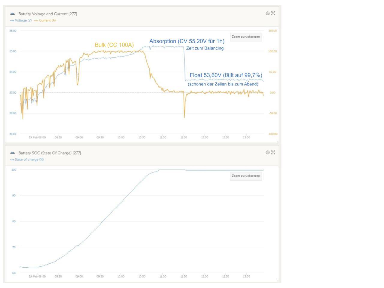

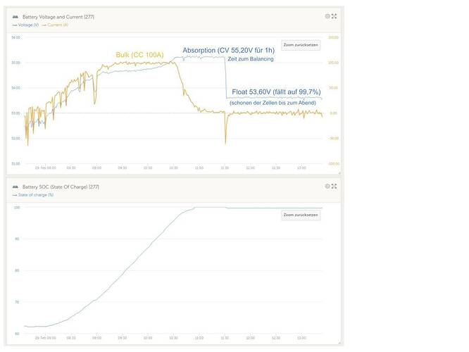

möchte nochmal Rückmeldung geben, da das ganze jetzt für mich recht zufriedenstellend läuft.
(vielleicht hilfts jemandem, der das liest, wie auch mir schon so oft...)
jetziges Setup:
  • 2x 15kWh EFE280Ah 16S Speicher parallel
  • jeweils ein Daly BMS (leider sehr schwacher passiver Balancer, das war mir vorher nicht bewusst), daher
  • jeweils noch ein aktiver Balancer mit max. 1A (erst dieser ermöglichte mir nach ein paar Zyklen auch etwas höhere Spannungen zu fahren)
  • keine BMS-Kommunikation zum Cerbo (wie auch? die DALY BMS können leider nicht untereinander Kommunizieren, sie dienen jetzt lediglich dem Zellschutz)
  • Batteriemonitor ist jetzt ein Victron Smart Shunt, wo beide Speicher drüberlaufen (tolles Teil, ist sehr genau, super SOC Bestimmung)
    Meine Ladeparameter sind folgende:
  • Bulk: Konstantstrom max.100A (sind dann ca.50A/Speicher was nicht mal 0,20C entspricht, denke das ist recht schonend)
  • Absorption: ab 55,20V für 1h
  • danach Float ("entspannte" Ruhespannung con 53,60V)
    hier verliere ich minimal SOC (0,3%), dafür hat der Speicher den Rest des Tages moderate Zellspannungen
    --> siehe Bild
    Hin und wieder lade ich dann auch auf 56,00V um das Balancing etwas mehr "werkeln" zu lassen...
    Ich denke das passt jetzt so (bitte gerne auch um Kritik)

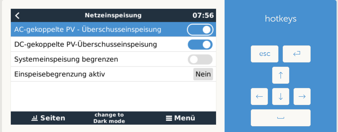

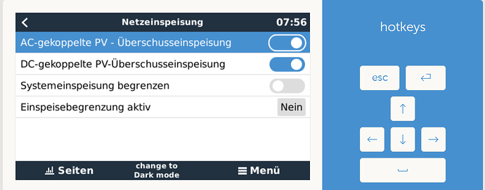

Hast Du unter Settings/ESS/Grid-Feed-In unter "DC-coupled PV feed-in excess" eingeschaltet?
Sofern das bereits eingestellt ist: Wenn Du mit dem Seplos BMS Probleme hast, würde ich testweise unter DVCC als "controlling BMS" Multiplus nehmen.
Habe das eingestellt. Sollte denke ich passen
