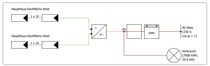

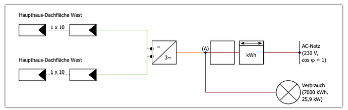

PVSOL kann eine Übersichtsschaltplan erstellen. Ich denke das die meisten Solarteure das so einreichen.
Ein Freund von mir hat mir seine Anlagendokumentation gegeben, die wurde auch mit PVSOL erstellt.
Daran kann man sich ja mal orientieren.
31980=5780-uebersichtsschaltplan.pdf|attachment (32.3 KB)
Damit der komplett ist fehlen noch Leitungsquerschnitte, Erdung, Sicherungen, Überspannungsschutz, ...
Die Form mit der Legende (siehe pdf) finde ich gut.
Das ist ja schon mal ein Anfang.

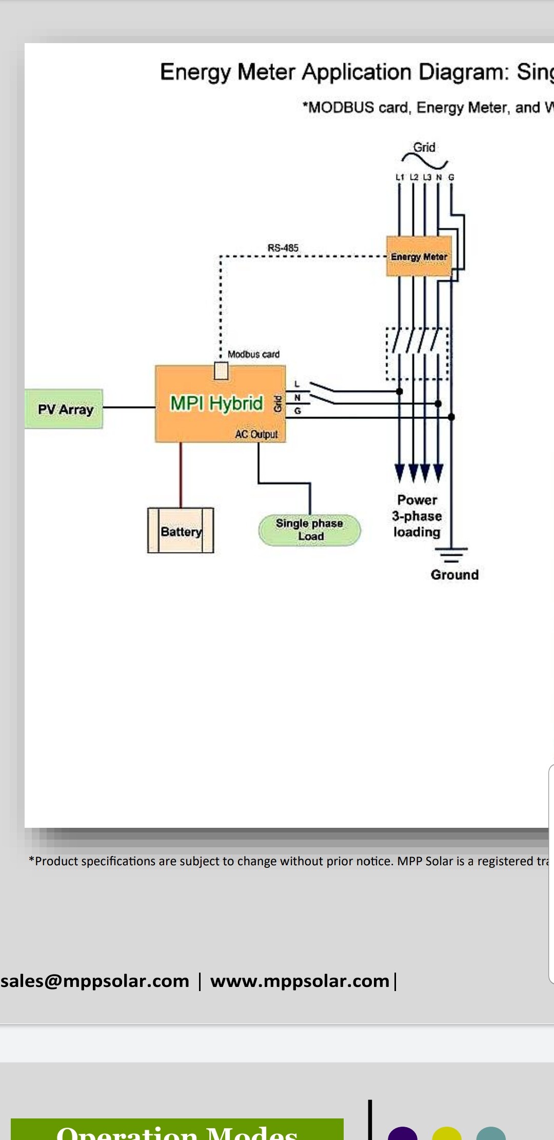

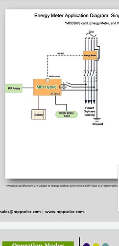

Mich würde ja dann mal die Konfiguration mit Victron interessieren.
Ein Symbol für DC/DC Konverter für einen MPPT?
Das Symbol für den Victron MPII => DC/AC Konverter wie bei den Wechselrichtern, den Akku an die DC-Seite...

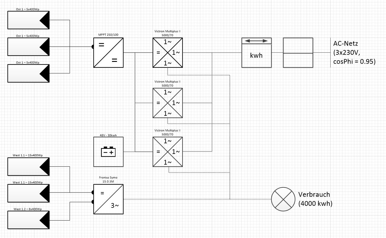

Hier ein Beispiel?
Für den Victron würde ich glaube ich 2 Kästen zeichen DC/DC und DC/AC und einem Rahmen drum.
Akku sieht so aus:
DC/DC für MPPT passt.
Für den Victron würde ich glaube ich 2 Kästen zeichen DC/DC und DC/AC und einem Rahmen drum.Naja, der Victron hat ja 3 AC Anschlüsse. AC-IN, AC-OUT1, AC-OUT2. Soweit ich weiß sind die auch galvanisch getrennt.
Akku sieht so aus:
AC-IN wie in meinem Fall wäre ja dann der einzige Verbraucher gegenüber dem Netz.
