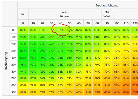

Ich bin gerade bei der Auslegung meines Strings.
Hier paar Eckdaten zu der Ausrichtung der PV:
SW-Ausrichtung und 0° Neigung.
Aus dem Bild in Anlage entnehme ich, dass ich nur ca. 87% meiner PEAK-Leistung erreichen werde. Kann ich also davon ausgehen, dass meine Module an Spannung und Strom entsprechend(87%) weniger Leisten werden?
Daher überlege ich bei einem geplanten String von 10 Zellen noch eine Zelle mehr zu installieren. Somit sollte ich doch auf die Leistung eines 10er String unter optimalen Bedingungen kommen(Süden und ca. 30° Neigung)
Könnt Ihr mir mit euren Erfahrungen meine Annahme bestätigen, oder ist mein Ansatz total daneben?

ich glaube die tabelle gibt den gesamt jahres ertrag an
Ja das kann sein. Meine Frage zielt mehr auf die Tatsache, dass wenn eine String nicht in Richtung Süd mit einer Neigung von 30" sondern SW mit 0° steht weniger Leistung hat.
Es gibt doch bestimmt Erfahrungen die einen Anhalt geben, wie groß der Verlust zum Optimum ist!? Es gibt doch viele die Ihrer Anlage loggen und Rückschlüsse ziehen können.
Auf diese Antworten hoffe ich --> Danke vorab!
Die Tabelle soll nur als Beispiel betrachten werden.
Die Tabelle ist schon valide.
Sie zeigt aber nicht die Abweichung von deinen kWp-Werten an, sondern die Jahreserträge aller Neigungen und Ausrichtungen, die vom Optimum (hier ca. 35° Süd) abweichen.
Dabei gehts um die Leistung, nicht Strom oder Spannung.
13% ^^
Wenn du die Erträge deiner potenziellen Anlage simulieren möchtest, klimpere sie mal in PVgis ein, die Ergebnisse sind echt nah an der Realität.
