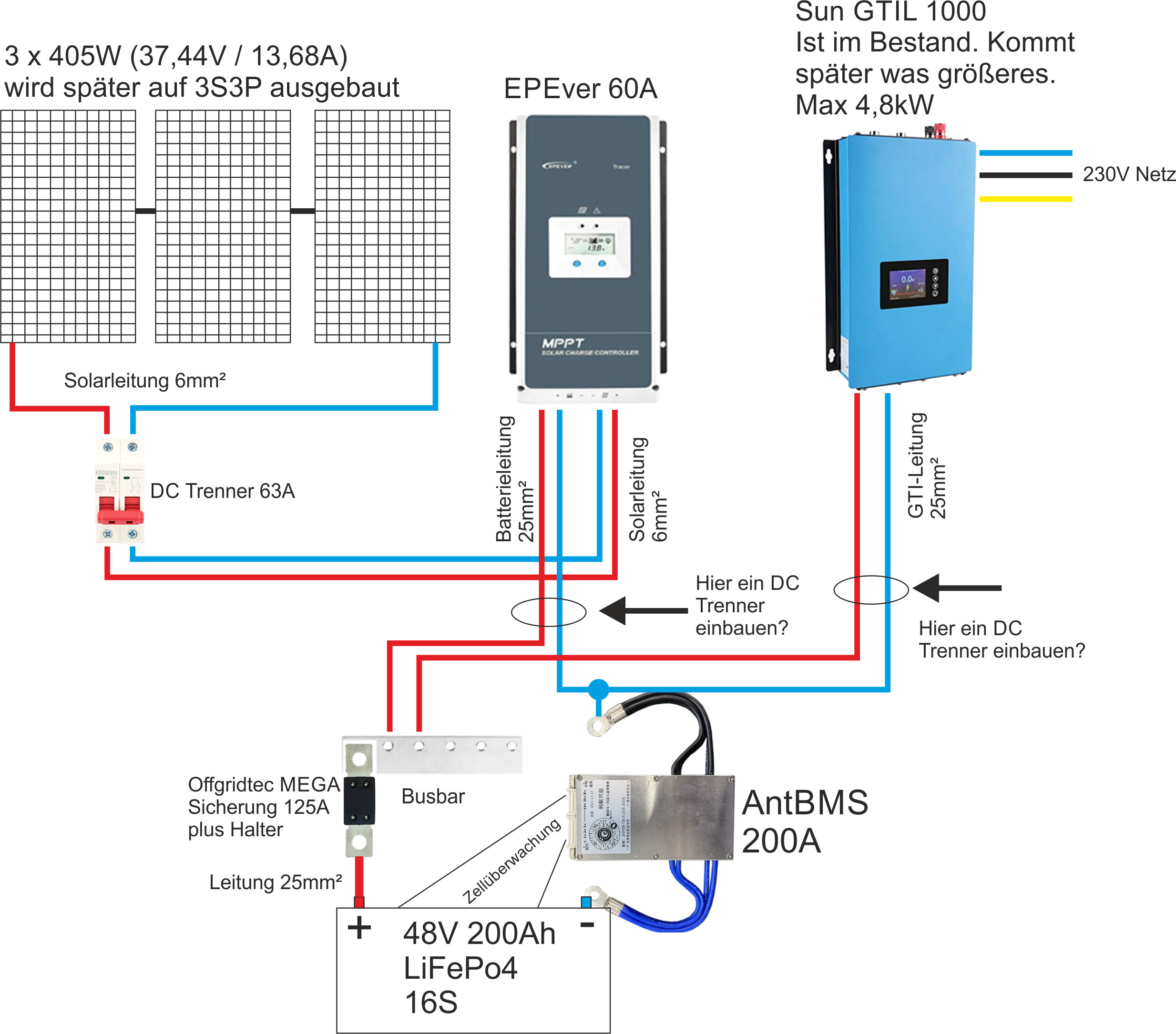

Anlage so ok? 9,6KW
anbei ein Bild wie ich meine Anlage plane. Die Batterie, den Laderegler, das BMS und den GTIL hab ich schon.
Reichen die 25mm² Kabel wenn ich den Sun GTIL später durch was größeres ersetzte? Maximal würde es irgend wann mal ein Victron Multiplus 2 werden.
Im Bild hab ich an 2 Stellen Pfeile rein gemacht, ob hier noch ein DC Trenner Sinn macht? Würde es Sinn machen?
Vom Batterie Plus zum Busbar würde ich 35mm² Kabel machen. Reicht das?
Die Sicherung direkt nach der Batterie hab ich mit 125A dimensioniert. Damit sollte später ja auch locker ein Victron Multiplus gehen oder?
Wäre es gut am Batterie Minus auch ein Busbar einzubauen? Oder alles auf eine M8 Schraube legen?
Wichtig ist mir, dass die Leitungen genügend dimensioniert sind und alle nötigen Sicherungseinrichtungen berücksichtigt sind.
Vielen Dank schon mal und Grüße, Bernd
Bei der PV Leitung vermisse ich noch ein LS (Hier wird der Laderegler PV-Seitig geschützt) und ein Überspannungsschutz.
Die angefragten Trennschalter in der Zeichnung sind tatsächlich auch zu empfehlen (zu Wartungszwecken).
Die 25mm² Kabel sind abhängig von der Leitungslänge und der max. Stromstärke. Am besten mal HIER prüfen.
Die Schiene ist nur notwendig wenn du noch weiter Erweitern möchtest. Ansonsten reicht für den Anfang ein M8 Verschraubungskontakt. Das gilt für Minus sowie auch für Plus Pol.
Die Sicherung nach der Batterie sollte deine Geräte schützen. Daher würde ich die auf die andere Seite des Busbars setzten und auf die jeweiligen Geräte abstimmen. Für gewöhnlich haben die eine Angabe in der Bedienungsanleitung wie sie Abgesichert werden müssen. Ansonsten auf die max. Stromstärke des jeweiligen Gerätes.

Konkret noch eine Frage: Die Leitung von PV zum Laderegler. Sind da die 6mm² ausreichend? Der Link von dir zur Leitungsberechnung sagt ich soll 6mm² nehmen bei 114V / 40A (3S3P Modulkonfig) und 15m Leitungslänge. Kann das sein?

Ich hab jetzt ein bisschen im INet gelesen. Und maximale Verwirrung wegen der Kabellänge von den Solarmodulen zum Laderegler :? :problem: :roll:
Wenn ich 3 Module in Serie anschließe, dann habe ich 114V / 13,68 A (Leerlaufspannung und Kurzschlusstrom). Kabellänge ist 30m (15m hin und 15m zurück)
Gebe ich diese Werte in diesen Online Kabelberechner ein https://www.leckerstecker.de/rechner/kabelquerschnitt-strom-berechnen-watt/ dann sagt der mir 4,95mm²
Gebe ich diese Werte in diesen Online Kabelberechner ein https://electronicbase.net/de/leitungsquerschnitt-berechnen/ dann sagt er mir 6.21mm²
Gebe ich in diese berechner meinen geplanten Endausbau ein (3s3p also 114V / 41,04A bei 30m Kabellänge), dann kommt einmal ca. 15mm² und ein mal ca. 19mm² raus. :shock:
Mir ist schon klar, dass der Kabelquerschnitt vom Strom abhängt. Aber wenn ich nun 3s3p auf mein Dach montieren will, dann muss da mindestens 16mm² von den Solarmodulen zum Laderegler verlegt werden oder?
Da wäre es am Schluss ja sinniger und sicherer, jeweils 3 Module ( in Serie) mit 6mm² zum Laderegler zu führen und kurz vor dem Laderegler die 3xPlus und 3xMinus auf Busbars zusammen zu führen oder?
Grüße, Bernd
Edit: Es ist grausam :crazy: bei dieser Solarleitung 6mm² steht, dass sie bis 70A belastbar ist!? Auf 1 Meter? https://www.amazon.de/Solarleitung-Erdverlegbare-Einzelleitung-Photovoltaik-Halogenfrei/dp/B0B36GSYLG/ref=sr_1_6?__mk_de_DE=%C3%85M%C3%85%C5%BD%C3%95%C3%91&crid=G4AJ3R5MHDMU&keywords=solarkabel&qid=1660844198&sprefix=solarkabel%2B%2Caps%2C86&sr=8-6&th=1
Ich komm auf 6,7 mm² - bei 3% erlaubtem Verlust (für die 114V/41A). Aber bei Kurzschluss ist der Verlust unwichtig.
Der eine Rechner rechnet mit Leistung, aber 114V*41A ist nicht die Leistung.
Eben genau das verstehe ich nicht. Du schreibst mit 41A :!: kommst du auf 6.7mm². Bei den Kabel-Berechnern im Internet komm ich bei 41A auf bis zu 19mm².
Wie/Wo hast du das gerechnet? Und wären dann 10mm² bei 41A definitiv als sicher einzustufen?
Das kommt doch auf die Länge an. Hab bei 44A auch nur 6mm², aber eben auf 2x 3m.

Ähm...nene...BaummitSchatten hat geschrieben er komme auf 6,7mm² Kabelquerschnitt. Und die Ursprungsfrage bezog sich auf 30m Kabellänge.
Also wir prüfen das mal A=2LI/myUa
(30m
41A)/(580,03114V)=6,2mm²
Du gibst hier https://electronicbase.net/de/leitungsquerschnitt-berechnen/
also nur den einfachen Weg an.
Aber bei 6.2mm² muss man schon auf die nächst größere Leitung 8mm², oder gleich auf 10mm² gehen. 3% Verlust sind ja 3% Verlust :smiley: .
Bzw.
(30m41A)/(8mm²58114V)=2,3% Verlust
(30m
41A)/(10mm²58114V)=1,9% Verlust
(30m41A)/(16mm²58114V)=1,2% Verlust
(30m
41A)/(20mm²58114V)=0,9% Verlust
Bei 8mm² kommen statt der 114V nur noch 110,9V am MPPT an. :o
107,5W von 4676W tragen zur Erderwärmung bei.
Steht im Titel nicht 9,6kWp?
Bei den Intenetrechner muss man immer genau lesen, wie es gemeint ist.
Bei einem wird die Leitunglänge automatisch verdoppelt und ist damit 2x15m.
Andere nehmen die Leistung als Eingabe. Wenn man im Kleingedruckten liest, dann steht da auch noch Verlegeart. Erdkabel dürfen nämlich kleiner sein, weil sie gekühlt/nicht so heiß werden.
Vor allem aber musst du unterscheiden zwischen technisch zulässig und verlustarm.
technisch zulässig:
Das muss nicht falsch sein, im Werbeprospekt. Auf einen Meter für eine Sekunde?
Der Kurzschlussstrom muss technisch zulässig von der Leitung geführt werden können, ohne dass sie sich unzulässig erhitzt oder gar schmilzt.
Den Verlust legt man (ich mach so) auf die Nennleistung aus.
Bzw die nötige Kabelstärke bei Regelbetrieb bei zu akzeptierendem Verlust.
Die Eckwerte Voc und Isc treten nie zusammen auf.
Die Nennletung ist Vmpp * Impp. Darauf kann man (ich) dimensiornieren.
Überschlag für deine unbekannten Module 2x15mx108Vx38A=6,07mm².
Größer ist besser.
Aber wie @diy_stromer schon schrieb: 100V*40A sind nicht 9600kWp
Ich hab 2x200 Meter (bis in den Garten), da will ich nicht zu viel überdimensionieren.
https://forum.drbacke.de/viewtopic.php?t=5635
Ah :idea: ...ok :slight_smile:
Wenn ich also später mal 3s3p Module angeschlossen hab, dann reicht ein 10mm². Ok.

Die Kabel von der Batterie (Plus und Minus) gehen ja jeweils auf eine Busbar und sind maximal jeweils 3m lang. Da müssten ja jeweils 25mm² mit M8 Kabelschuh reichen oder?
Das Kabel von der Busbar zum Wechselrichter wird mit max. 100A belastet (wenn später ein 4,8kW Wechselrichter kommt). Da reichen auch 25mm² mit M8 Kabelschuh bei max Länge von 2m?
Das Kabel von der Busbar zum Laderegler wird mit max 60A belastet. Da reichen 16mm² bei max Länge von 2m?
Sicherung von Batterie zu GTIL 1kW Wechselrichter (48V), da reicht eine 30A Sicherung?
Sicherung von Batterie zu Laderegler reicht eine 60A Sicherung? Ist ein Epever mit max Ladestrom von 60A. Aber die Module werden im Maximalausbau 3s3p höchstens 41A liefern.
