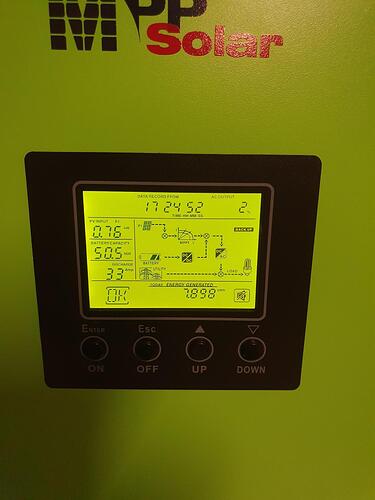

Anlage mit Li FePo4 14kwh und MPP 5k
kurz zu mir , bin der Nobi und hab endlich meine Batterien am laufen,
Anlage:
16 Stk 280 AH LiFePo4 (ca. 14 kwh), mit BMS 250 A, 12 Zellen a 330 Watt(1,6mx1m) aus dem bekannten Halle, sowie einen MPP Solar 5 k Hybrid im Keller
und mein Zähler dreht nicht dank Regelung SDM 630. :smiley: :smiley: :smiley:
Zellen befinden sich auf einen separaten Schuppen 50 meter Entfernung und werden über 6mm² (Sicherung 16 A DC vor Ort) angeschlossen. Direkt an den Zellen gibt es einen Trennschalter (für 2 Strings wenn mann will), falls mal kritisch wird sowie einen Überspannungsschutz 2 polig und 2 Fundamenterder. Im Keller gibt es einen weitern Trennschalter, der auch 2 Strings schalten kann. Denn das ist daß nächste was kommt, eine Erweiterung von 4,5 kw Zellen auf der Gaube. Dort auch wieder ein Schalter und..... Damit werde ich sehr gut auskommen, Habe auch ein Hybridauto was 14 kw/h lädt
Der Schalter im Keller ist damit ich nicht erst immer 100 meter laufen muss damit ich irgendwas schalten muss.
Den MPP habe ich momentan auf 95 A Ausgabe eingestellt und bin (super) zufrieden. Auf meine Batterie Zellen aus China habe ich aber lange gewartet, vorher habe ich fleißig eingespeist bei Überschuss, :? :shock: :lol:
