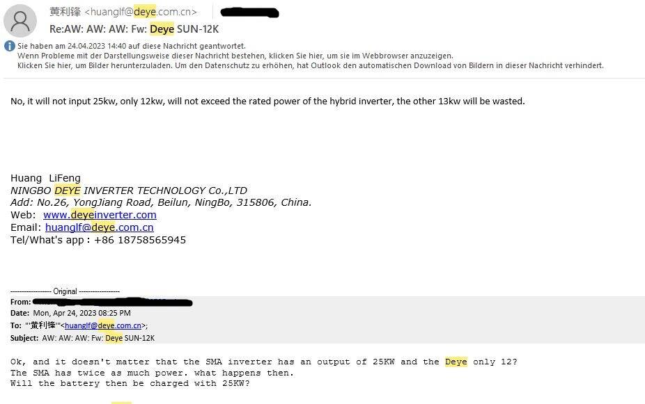

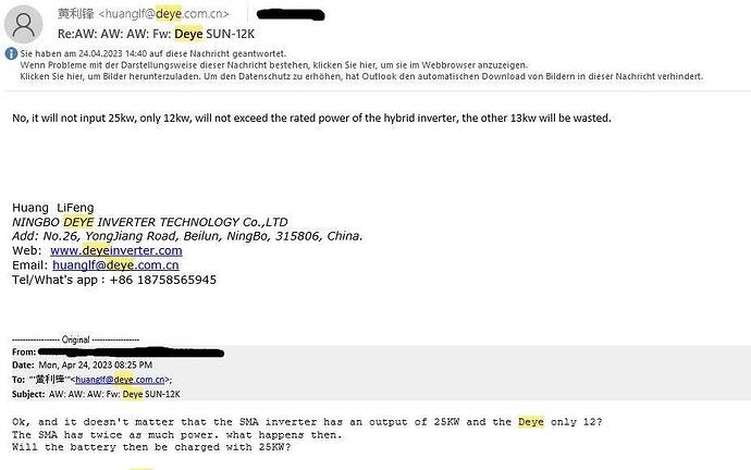

Sorry aber das kann ein Deye auch nicht besser.
Laut Deye Support kannst du zwar mehr als die 12 KW am Generatoranschluss anschliesen, was aber nichts bringt, weil er trotzdem nur 12KW verarbeiten kann. Der Rest würde abgeregelt.
Mit dem Deyes ginge es, wenn man die vorhandenen Wechselrichter und vermutlich die vorhandenen Batterien restlos entsorgt, und alles mir Deyes und 48V-Batterien neu aufbaut. Das ist dann zwar keine Steinzeit, aber Schwachfug..
Richtig abgeregelt, oder anstatt der Steinzeitinverter direkt verarbeitet, schliesslich kann der Deye ja Solar und braucht kein Rudel externen MPPT-Böxchen.
Und was für eine Batterie da vorhanden ist, die man jetzt entsorgen müsste ist immer noch ein Geheimnis ... ?
Aber zum Glück will ich dem Bekannten des TEs ja nichts verkaufen.
Wenn der Bekannte des TEs sich über Elektromobilität erkunden wollte würdet Ihr ihn bestimmt zu VW und dann zum Ford Händler schicken... gell ?
Das schöne am Deye Support fande ich, dass er die Frage was passiert wenn das Netz ausfällt. Ob der 12Kw Deye bei Netzausfall dem 25 KW WR das Netz vorgeben kann.
Die Frage wurde generell ignoriert auch nach dem ich mehrfach nachgefragt hatte.
