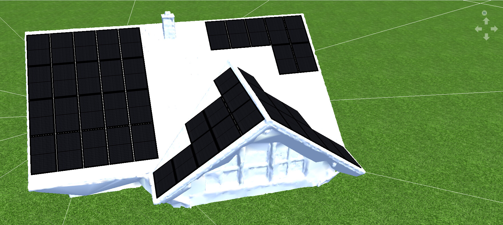

Hallo zusammen.
Ich habe eine 3 Seiten Anlage Süd mit Ost/West Erker geplant (wie auf dem Bild zu sehen).
Auf dem Erker pro Seite jeweils 3,29kWp,
auf der Südfläche 27 Module mit 9,78kWp.
Insgesamt 45 Module mit 365Wp.

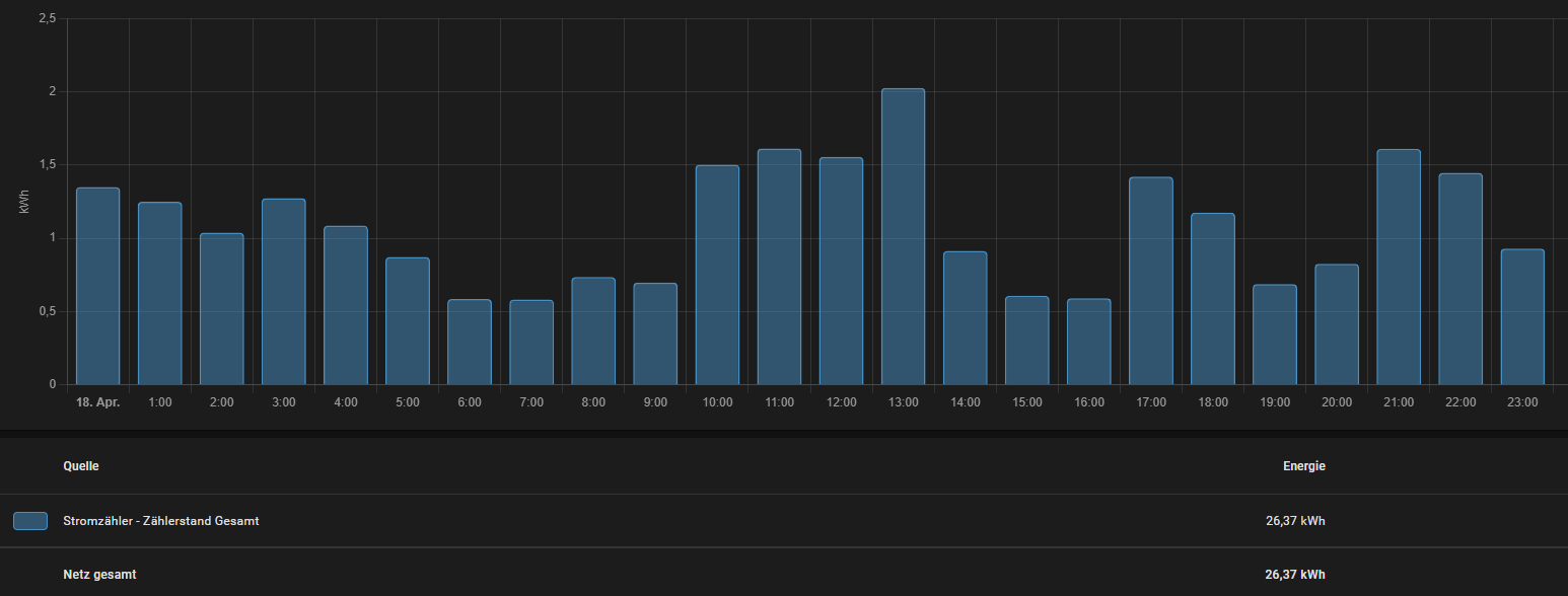

Ein paar Infos noch zum Objekt:
- Wärmepumpe 3 phasig,
- Anschlussraum im Keller mit genug Platz (hoffe ich zumindest)
Im Anhang seht ihr noch den Tagesverbrauch (ohne WP) von gestern. Kalkulieren würde ich aber mit 35kW. + WP
Ich möchte also so viel wie möglich in den Eigenverbrauch gehen und den Rest einspeisen. Also die Anlage sollte auch Netzgekoppelt sein.

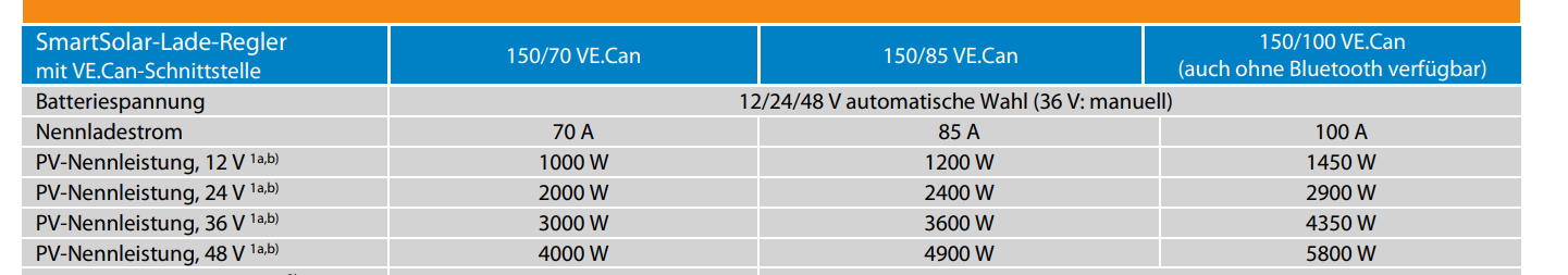

EDIT:
Habe nochmal einen Auszug aus dem Datenblatt von Victron eingefügt.
Verstehe ich das richtig, dass ich mit dem MPPT LR 150/70VEcan bei 48V Modulen bis 4KW gehen kann, und mit dem 150/85VE.Can bis 4900W?
D.h. für mich 2x den 150/70 für OST/WEST und für SÜD 2x den 150/85 ? Und die dann 4fach im Parallelbetrieb an Batterie mit 3 mal Multiplus 2 ?

Hi PVFlo,
als erstes interessiert mich, wie du das schöne Bild erstellt hast. Ich suche derzeit ein Programm, mit dem man bißchen planen und hin- und herschieben kann.

Hi PVFlo,
PVsol Demo
