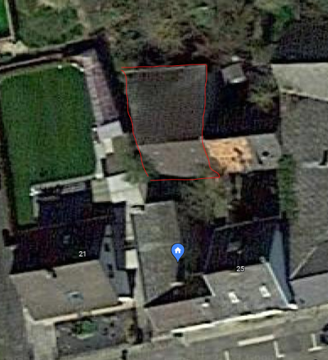

Moin in die Runde,
ich plane aktuell eine PV Anlage für mein Dach. Aktuell geplant ist vorerst 1 String auf der Vorderseite, wobei noch nicht feststeht wie viele Module. Es werden 410 W Shingled-PV-Module Vollschwarz PERC mit einem Deye Wechselrichter und einer Batterie.
Auf dem Bild ist das Dach für die Pv Module Rot gekennzeichnet. Der Vordere Teil des Dachs ist 45 Grad, der hintere 12 Grad. Das Haus ist 11 Meter lang + Dach Überstand. Vorne 6 Meter Breit, Hinten 9 Meter. Eine genaue Zeichnung fertige ich gerade an.
Was ist eure Meinung dazu?
Im späteren verlauf soll auch auf die beiden Vorderen Häuser und das Rechte Haus daneben PV Module kommen, wobei diese aber noch neue Dächer bekommen und das ganze noch etwas dauert.
Im Winter und bei Dreckwetter brauchst Du jedes Panel, da ist es dann auch egal ob die halbwegs flach nach Norden schauen, bei einem Steildach wirds irgend wann sinnlos.
Ich habe den größten Teil meiner Anlage auf dem 40° Norddach. Zur Deckung des Eigenverbrauch ist das nicht schlecht. Liefert ca 60% der Leistung eines Süddachs.
Bei leichter Bewölkung funktioniert es am besten.
Für eine Einspeiseanlage würde ich es nicht machen. Zur Deckung des Eigenverbrauchs schon. Ist allerdings im Verhältnis zur Leistung relativ teuer.
Ich bin mit 18,1 kWp (11,9 N, 2 O, 2 W, 2,2 S) seit Februar (82%) fast autark.
ks4z
Ich bin zwar noch beim Prüfen und Nachdenken, wie ich möglichst günstig an einen Akku komme, aber das Norddach mit 38° habe ich schon abgeschrieben, da laut PVGIS nur ~537kWh/(a*kWp) rumkommen. Ich würde dann nochmal 4-5kWp draufkriegen, habe aber aktuell nur ~3000kWh/a Verbrauch. E-Auto kommt wahrscheinlich mal noch, Wärmepumpe eher nicht, da die Gas-Heizung noch zu neu uns das Haus inzwischen gedämmt ist. Lohnt sich das trotzdem? Oder erstmal Süddach installieren lassen und später Norddach selber machen und an den zweiten Eingang vom WR hängen?
Worst case wären dann 537 * 4kWp= 2200 kWh/Jahr an Ertrag. Sind bei 8,6ct 185€/Jahr. Ohne Verzinsung/Preisänderung 3700€/20 Jahren - das lohnt sich nur bei DIY-Montage und entsprechend niedrigen Kosten. Und Du musst flüssig sein - ansonsten besser das Geld in die Sanierung der anderen Dächer stecken und dauf denen den doppelten Ertrag pro Fläche einfahren...
ABER: Wenn Du den Strom mit 40ct rechnest, weil Du ihn selber verbrauchst - dann schaut es viel besser aus. UND: die Wärmepumpe wird kommen...
Kennst du PvGis? Damit kannst du für jede Dachseite für deinen Standort berechnen, wieviel Ertrag du erwarten kannst. Da kannst du deine beiden Dachhälften dann vergleichen.
