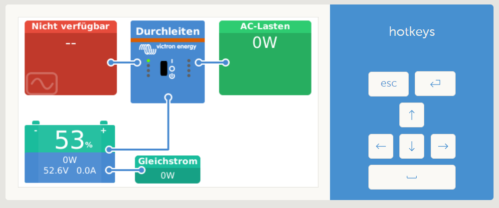

    Hallo Leute,
    ich habe es über Weihnachten endich geschafft mich mit der ganzen Akkugeschichte zu beschäfftigen. 16s Akku steht erstmal auf meinem Schreibtisch, Multiplus 2 GX ist angeklemmt, Daly BMS redet mit dem Multiplus (dank der Erweiterung von Louis van der Walt) und ich kann per Modbus TCP die Daten auslesen. Ich habe ein SmartMeter verbaut, aber der hängt nicht an dem Multiplus, sondern an einem Raspberry Pi wo die Heimautomatisierung und die Datenbanken liegen. Von dort steuer ich den Multiplus per Modbus TCP. So weit, so gut ?
    Jetzt zu meinem Problem, ich bekomme es nicht hin, den Akku zu laden/entladen. Nach dieser Anleitung (https://www.victronenergy.com/live/ess:ess_mode_2_and_3) benötige ich ESS Mode 3. Also muss ich als Geräte ID die 246 nutzen. Die kann ich auch beschreiben, aber ich kann sie nicht auslesen. Aber unter Diensten wird die auch nicht mit angezeigt. Also ist da schon mal was faul.
    Wenn ich Geräteadresse 228 das Register 2700 beschreibe, kann ich den Akku wenigstens schon mal laden, allerdings nur mit max. 300 W. Wenn ich mehr einstelle macht er es dann einfach nicht, ich habe den AC auf 11 A begrenzt, das sind aber immer noch 2200 W.
    Er ist fast permanent am Durchleiten. Ich nutzte aber aktuell den gepufferten Ausgang gar nicht. Das kommt erst später, erstmal soll er über AC-In laden oder entladen.
    Hier mal noch meine akt. Anzeige:
    Hat jemand von euch schon den ESS Mode 3 umgesetzt? Zitat Victron: Im ESS Mode 3 ist er Multiplus nur ein "dummes" Gerät zum laden und entladen des Akkus. Dafür benötigt man kein AC Stromsensor am Multiplus. Das wird alles über den externen Control loop gesteuert.
