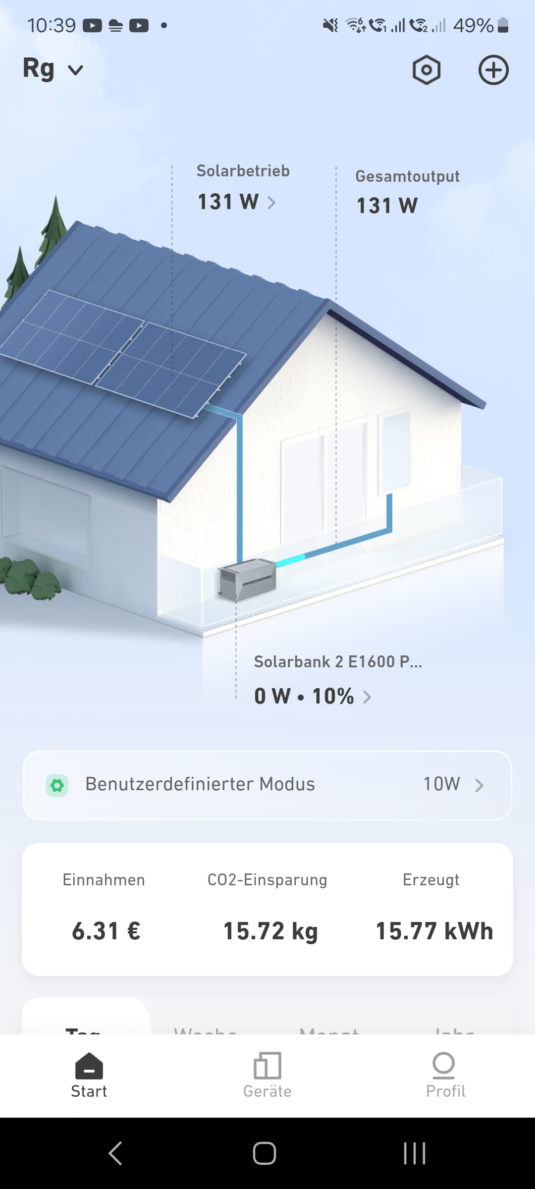

seit Tagen plagt mich folgende Situation mit dem oben genannten Gerät.
Wenn in der App ich die Ausgangleistung auf 0 Watt einstelle, damit der Akku ich vollädt dann gehen die Module auf 0. Sobald ich nur 10 Watt einstelle, dann fahren die Module hoch aber speisen 100% ein und laden den Akku nicht auf. Kennt jemand diese Logik ? Fehler ist reproduzierbar , sobald ich Ausgangsleistung auf 0 stelle fahren die Module sofort runter.
Dem Akku wird es zu kalt sein und lädt somit nicht auf.
Danke für die Antwort, habe es heut beobachtet ab 2 Grad wird wieder in den akku gespeist. Aber allgemein hat das Ding ein komisches Verhalten.
Wenn Temperatur kleiner 2 Grad und Sonne scheint dann wird Nicht mal einspeiest. Also 0w pv leistung. Stelle ich Einspeisung auf Bsp. 10w dann liefern die Module nur 10w erhöhe ich das auf 50bdann kommen 50 w aus Modulen.
Ich habe aktuell das gleiche Problem, wobei der akku 17 Grad hat.
Daran kann es also nicht liegen.
Edit
Habe folgendes Festgestellt..
Wenn ich den Netzstecker ziehe Springen die Panele wieder auf volle leistung und der akku lädt.
Sobald ich den Stecker wieder einstecke und er sich einrichtet Fällt die Gesamte Panelleistung wieder auf 0 bzw den Wert den ich als Last eingesetzt habe. In den Akku geht dann 0W
