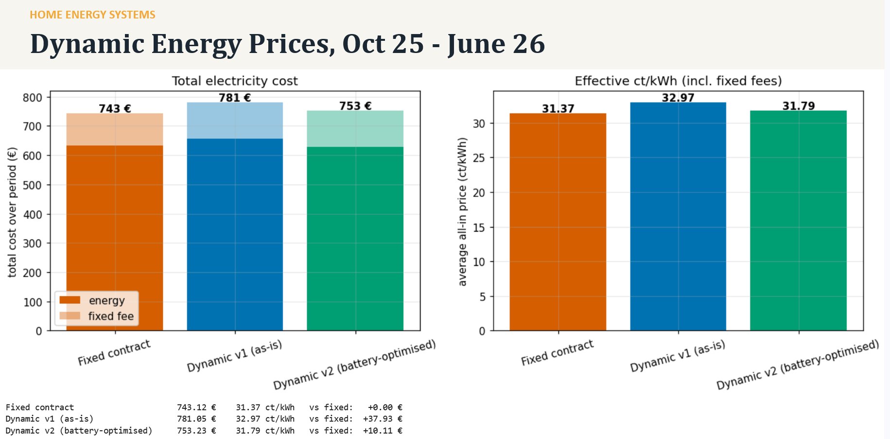

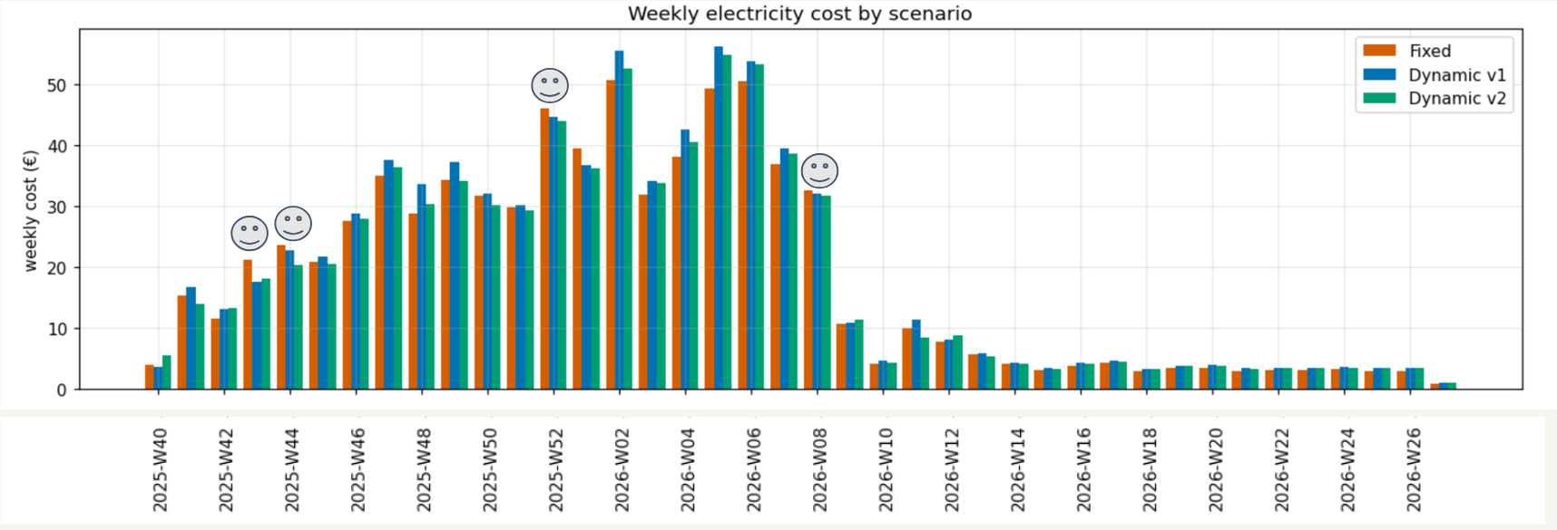

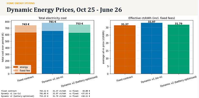

Wenn Du mit dem E-Auto und Wallbox dann §14a mit variablem Netzentgelt nutzen kannst und ggf. auch im Sommer nicht PV Eigenversorger bist, mag es sich rechnen. Für uns zu zweit mit PV und noch 2400 kWh Bezug (heizen mit Splitklima, 850 kWh im Jahr) sind wir unter den Schwellen für 14a. Hab die Tage nochmal meine HomeAssistant Daten mit Claude generiertem Code für einen Vortrag analysiert, Bezug einfach wie jetzt oder optimiert mit look ahead für einen Tag. Beides nicht kompetitiv verglichen mit meinem Festpreis-Tarif, selbst ohne Blick auf die Wechsel Boni. Ggf. gehts ein bischen besser mit Lastverschiebung (um die Verluste im Akku zu minimieren) auch wenn der Spielraum da sehr gering ist.

Meine Wallbox fällt unter §14a EnWG. Wenn das E-Auto im Oktober kommt, wird voraussichtlich Modul 1 (mit der festen Pauschale) gewählt. Wenn ich deine Grafiken richtig interpretiere, ist der fixe Tarif in deinem Fall die günstigere Wahl. Nutzt du einen Speicher, den du in den günstigen Zeiten aus dem Netz lädst?
