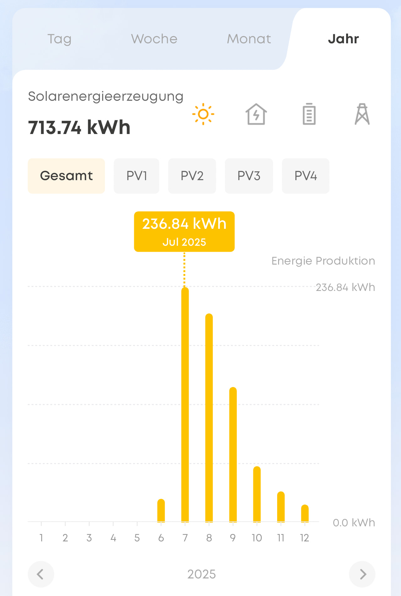

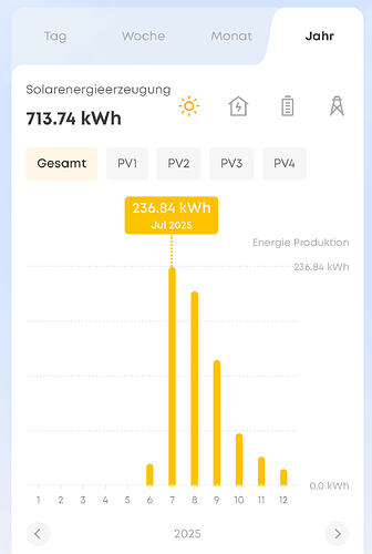

Ich habe das Set von kleines Kraftwerk letzten Sommer gekauft mit den XL Panelen, die technischen Daten findet man unter: https://kleineskraftwerk.de/pages/dokumente#produkte
Ich bin mit dem Set zufrieden, kann aber auch nicht wirklich zu anderen Systemen etwas sagen.
Die vier Paneele liegen komplett flach auf dem Garagendach, ob das gut oder schlecht ist, weiß ich nicht. Meinem Gedanken nach, bekommen die Panele so über den Tag verteilt am meisten Licht. (Belehrt mich gerne eines besseren)
Bisher hat die Anlage das erzeugt:
Das kannst du mit pvgis simulieren.
Flach ist etwas weniger als optimal nach Süden. Dafür aber gleichmäßiger buber den Tage verteilt statt harte Mittagsspitze
