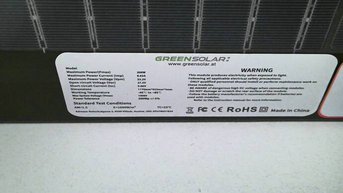

ich habe die Solarbank 2 e1600 pro von Anker und dort 2xJaSolarJAM54D40 angeschlossen und alles funktioniert :slight_smile:
Jetzt wollte ich noch 2x200 Watt Module von Green Solar zusätzlich anschließen.
Diese werden aber irgendwie nicht erkannt von der Solarbank.....
  1. Evtl wegen zu geringer Leistung? bzw. was für ein Grund könnte das haben?
  2. In Reihe darf man eigentlich an die Solarbank keine Module anschließen wegen evtl. zu hoher Spannung, zählt das auch für die Module von Green Solar?
  3. Sonst Dann evtl. ein paralleler Anschluss? Wäre dieser mit diesen Modulen im Rahmen der Technik möglich?
Kann mir bitte wer bei den 3 Fragen helfen? Die Datenblätter der Solarbank und der Module habe ich angefügt.
