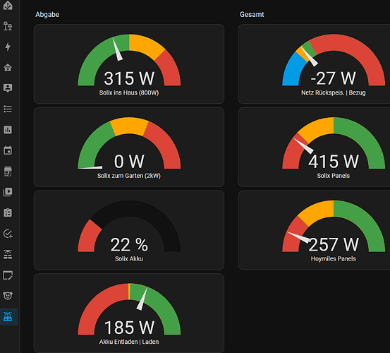

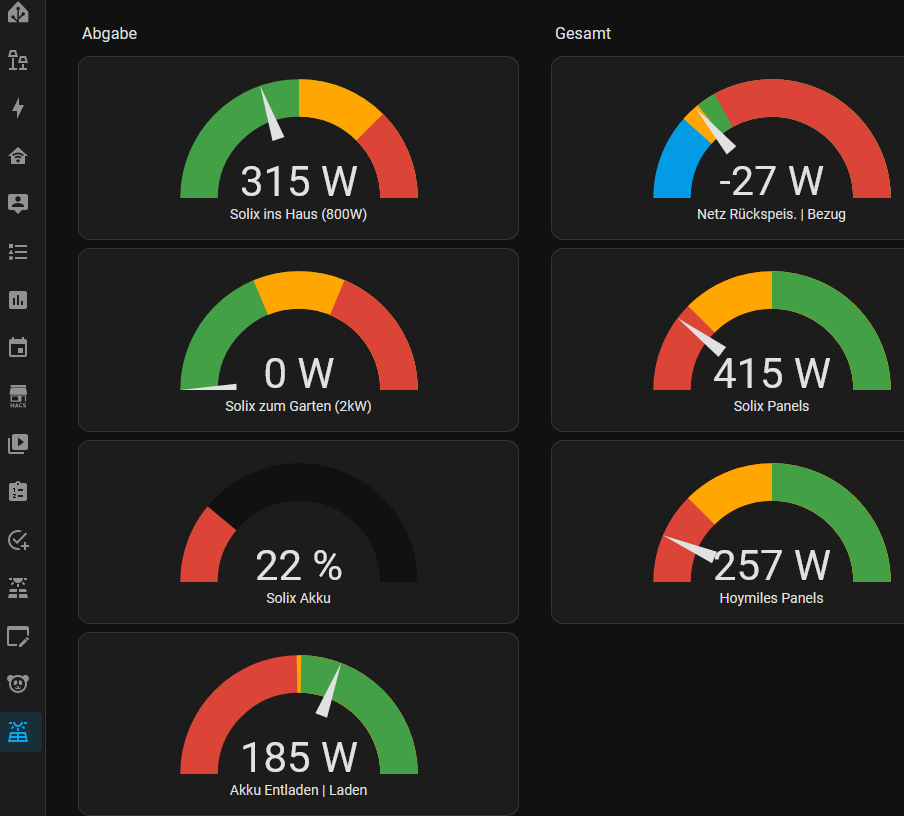

Habe ich nicht gemacht, weil ich sowohl Anker-Cloud als auch Shelly erstmal in Home Assistant eingebunden habe. Statt echter Drehspulinstrumente werde ich wohl digitale Rundanzeigen auf einem alten, für Home Assistant angepasstem Kindle (c't Heft 3/2025) zusammenklicken und das Ding in den Hausflur hängen.
Vielleicht auch eine Anregung für Dich?
Nachtrag: nach 15 Minuten Clik & Clack sehen meine Analog-Anzeigen nun so aus:
