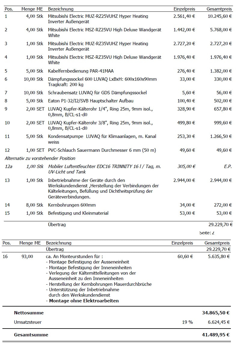

Hallo liebe Akku-Dr. Community,
Da hier viele Menschen mit Ahnung und Erfahrung in dem Bereich herumstreunern, würde ich mich über eine Einschätzung/Bewertung des folgenden Angebots freuen:
Entspricht das den aktuell üblichen Handwerkerpreisen, oder ist es ein überteuertes Abwehrangebot?
Die Sets der Mitsubishi Electric Wandgerät WiFi MSZ-RZ25VU + MUZ-RZ25VUHZ Hyper Heating 2,5 kW | R290 sind bei den meisten Anbietern für etwa 2050€, bzw. inkl. Steuern für ~ 2.400 bis 2.600€ gelistet, allein bei den Geräten sprechen wir also schon von einem Aufschlag von 100%. Ist das ein ernstzunehmendes Angebot?

Unabhängig ist das Angebot für mich absolut überteuert. 93 Arbeitsstunden finde ich extrem viel für 5 Einheiten und DAZU kommt ja nochmal die Inbetriebnahme, was hier mit rechnerisch noch mal 60 Arbeitsstunden berechnet wird.
Oder du hast eine extrem komplexe Installation, aber da hier keine Hebebühne und sowas dabei ist, deutet das jetzt nicht für mich hin.
Mein Vater hat sich jetzt gestern und heute eine Multisplit (2fach, Daikin 2MXM40 und 2,0 und 3,5 Kw Perfera, also keine Billogeräte) montieren lassen und hat dafür 6200 EUR Brutto bezahlt bzw. wird bezahlen.
Berechnet wurden 9 Monteursstunden und 9 Helferstunden, und da war die Inbetriebnahme schon bei.
Östliches Ruhrgebiet.
Realistisch sollte deine Anlage vielleicht bei 15 -17 000 EUR liegen.
Finde es etwas komisch dass zur Inbetriebnahme extra der Werkskundendienst kommen soll. Ist das üblich bei R290 Anlagen?

  1. Alles single-split geräte. das ist natürlich sehr effizient. Aber hätten es nicht da und dort auch Multisplits getan?
  2. alles R290, es gibt also explosionsgefahr. Hat der Anbieter genau die Mindestraumgrößen beachten, die bei R290 gelten? Für die 5 Geräte werden 50m Kältemittelleitungen aufgelistet (von denen aber vielleicht nicht alles verwendet wird). Das bedeutet im Schnitt 10m pro Gerät, und daher vermutlich bei einzelnen Geräten mehr. Da muss womöglich Kältemittel nachgefüllt werden, was die Bestimmungen für Mindestraumgrößen weiter verschärft.
  3. Warum überhaupt R290? R32 ist sicherer und üblicherweise billiger.
  4. Werkskundendienst macht das, nicht der Anbieter. Ich hätte lieber einen Anbieter, der kompetent genug ist, seinen Job selbst zu erledigen. Was ist bei Defekten? Muss dann auch der teure Werkskundendienst kommen?
  5. Wozu Kabelfernbedienungen, wird das wirklich benötigt? Außerdem: meine befragte KI meint, man würde einen zusätzlichen Adapter benötigen um diese anzuschliessen. Keine Ahnung obs stimmt, solltest Du Dir aber vielleicht näher ansehen.
  6. warum ist position 12a (Entfeuchter) eine Alterative zu 12 (Schlauch)?

Single-Split ist eine gute Entscheidung, wenn das bei dir gut machbar ist. R290 RZ-Baureihe ist schon so sehr teuer, dass die dann aber nochmal 100% draufschlagen, ist nicht üblich. Typisch kann man so mit 30-40 % über den Internetpreisen rechnen.
Persönlich würde ich auch derzeit noch R32 einbauen, da gibt es die LN-Serie auch mit Hyper-Heating. Sowas:
So ein extrem teures Angebot hab ich bisher noch nicht gesehen. Mehr als 4000 Euro brutto pro Gerät inkl. Installation sollten es nicht werden bei einer R32 Anlage bis 2000 Euro.
Inbetriebnahme der Geräte durch den Werkskundendienst
Finde ich etwas komisch?
2x Kältemittelleitung Ring 25m
da hätte ich bei Profis eher eine Abrechnung nach Metern erwartet?
8x Kernbohrungen 600mm
Sind das die Sparkassenräuber oder was :joy:
Insgesamt schon etwas teuer..
8x 60cm das merk ich auch jetzt erst. Schön nebeneinander und die können bequem direkt mit dem Kofferraum im nicht vorhandenen Geldspeicher einparken.
Finde den Preis viel zu teuer.
Mein Angebot für 5 Single Splits ( Daikin Perferas 4x RXM25 und 1 x RXM35 ) lautet 25000€ brutto
Und auch das ist nicht gerade günstig. Rechnerisch 5k € für eine Single-Split ist schon sehr sportlich. 3500 € pro Einheit, also 17500€ wäre realistisch.
Außer du hast jetzt irgendwelche komplizierten Sachen mit Gerüst, etc
Ganz aktuell bei mir: 7 * die 3,5kW Variante im Internet bestellt für 17500€, der lokale Installateur beginnt morgen mit dem Einbau und will ca. 10500€ dafür haben. Dazu kommen 500€ für 7 * ProtoArt Adapter (für die Einbindung in die Heimautomatisierung) und dann habe ich nochmal ca. 1500€ für Elektromaterial (ca. 200m NYM 3x2,5mm², eigene Unterverteilung mit 7 * FI+LS, 7 * SDM230 Stromzähler, Blitzschuz usw ...) investiert. Mein Ansatz: die Heizung erneuern macht man ja nicht so oft, also lieber einmal richtig und nicht das Billigste nehmem.... Wenn das mit der Förderung klappt (ich hoffe und bete) sollte ich 21000€ erstattet bekommen.
