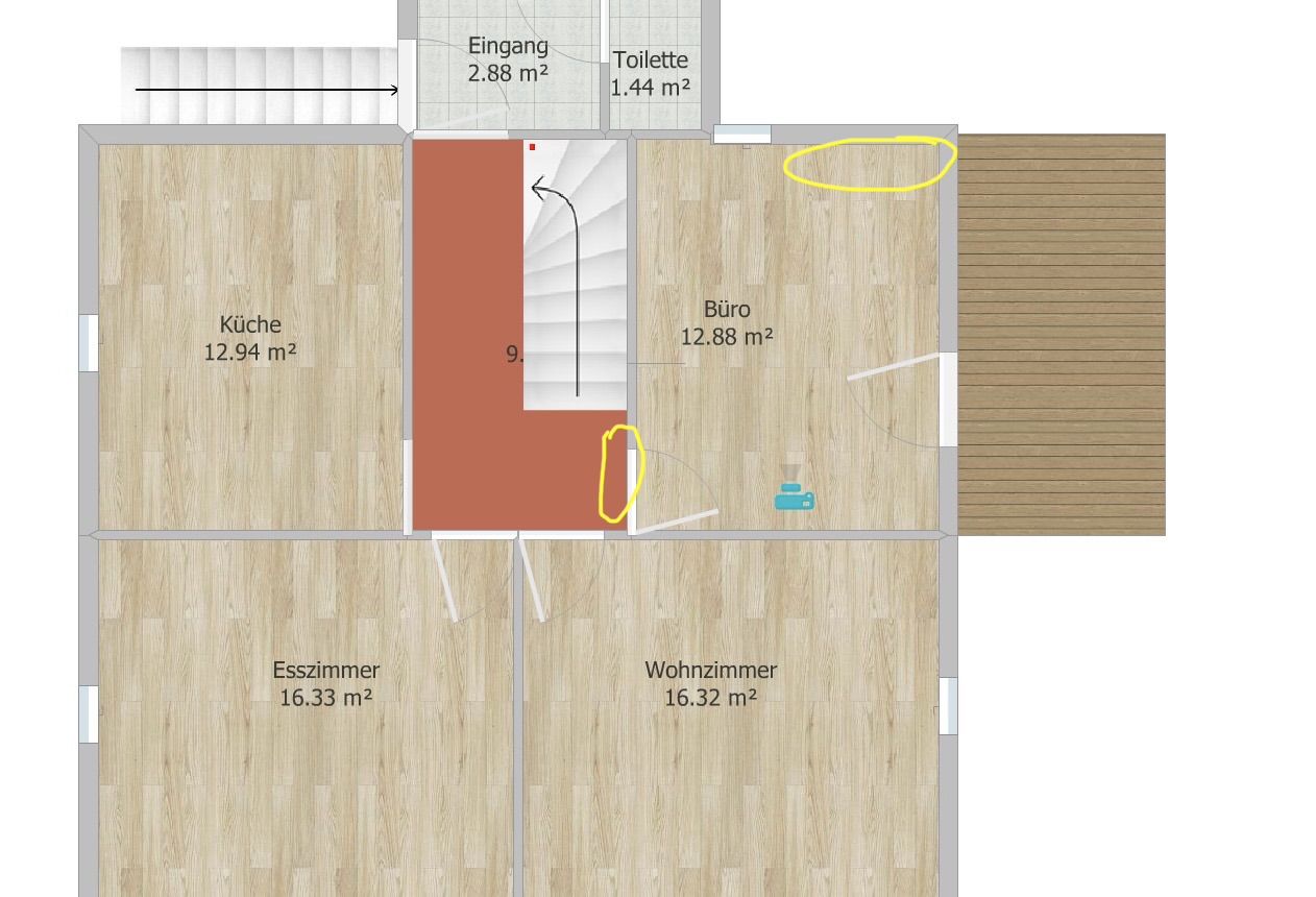

Wir haben aktuell noch eine Gasheizung im Haus. In Zukunft möchten wir gerne in der Übergangszeit mit Split-Klimageräten heizen und im Sommer natürlich auch kühlen.
Zum Haus:
  • Baujahr 1927
  • Massivbau, nicht gedämmt (nur die oberste Geschossdecke wird noch gedämmt)
  • Fenster: zweifach verglast
Dazu habe ich mir zwei Angebote von Klimatechnikern eingeholt, die sich sowohl preislich als auch von der Herangehensweise deutlich unterscheiden:
Angebot 1:

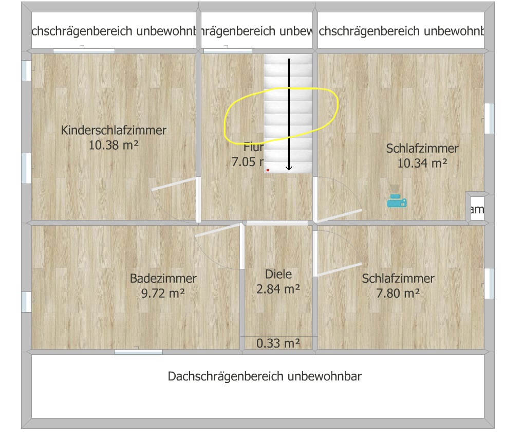

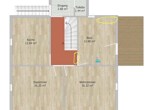

  • Mono-Split-Anlage im Obergeschoss (siehe gelber Strich auf dem Plan im Anhang).
  • Multi-Split-Anlage im Erdgeschoss mit mehreren Innengeräten (Platzierung siehe Striche im Anhang).
  • Hinweis: Die Zeichnung ist nicht ganz aktuell – Wohnzimmer und Büro sind inzwischen ein gemeinsamer Raum.
  • Ich frage mich, ob dieses Konzept überhaupt funktioniert. Gerade, weil die Innengeräte teilweise im Flur vorgesehen sind. Klar ist mir, dass die Türen dabei offenstehen müssten, damit sich die Luft verteilt.

Innengeräte möglichst in die Räume, wo Wärme oder Kühle gebraucht wird. Und Multisplits >3 Innen-Geräte meiden, die sind regelungstechnisch in der Regel recht problematisch.
Daikin ist eine gute Wahl.
Im ungedämmten Altbau ist die Wärmeverteilung besonders schwierig. In der Übergangszeit gehts noch, aber wenn es draußen kühler wird, klappen so Konzepte mit IG im Flur nicht mehr. Im Flur ist beim Kühlen auch schwierig, wenn eine offene Treppe nach unten führt. Da fällt die kühle Luft runter und oben kommt nichts an.

Ein Gerät im Flur kann nur recht wenig Wärme in die Räume bringen oder aus denen hinausbefördern. Das liegt einfach daran, dass durch die Türöffnung nicht so viel Wärme fließt bzw. du brauchst recht große Temperaturunterschiede.
Ist also alles eher ungünstig von der Physik, wo man nur schwer voraussagen kann, wie viel das wirklich bringt und ob das ausreichend für eure Bedürfnisse ist. Vielleicht erstmal eine Single-Split testweise installieren und Erfahrungen sammeln. Oder in der Übergangszeit einfach mal mit einem Heizlüfter testen, was es bringt.
Ich würde, glaube ich, eine 3er Multisplit für die Schlafzimmer oben wählen. Und eine Zweier für Ess und Wohnzimmer.
Falls zwei AG nicht gehen / nicht akzeptabel sind, dann 5er Multisplit wie in Angebot #2. paar Kompromisse muss man immer eingehen.
