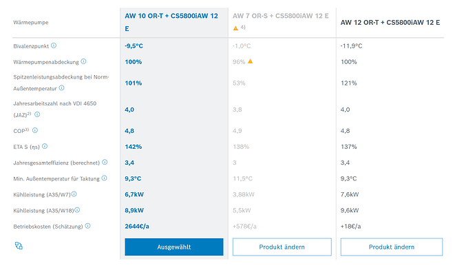

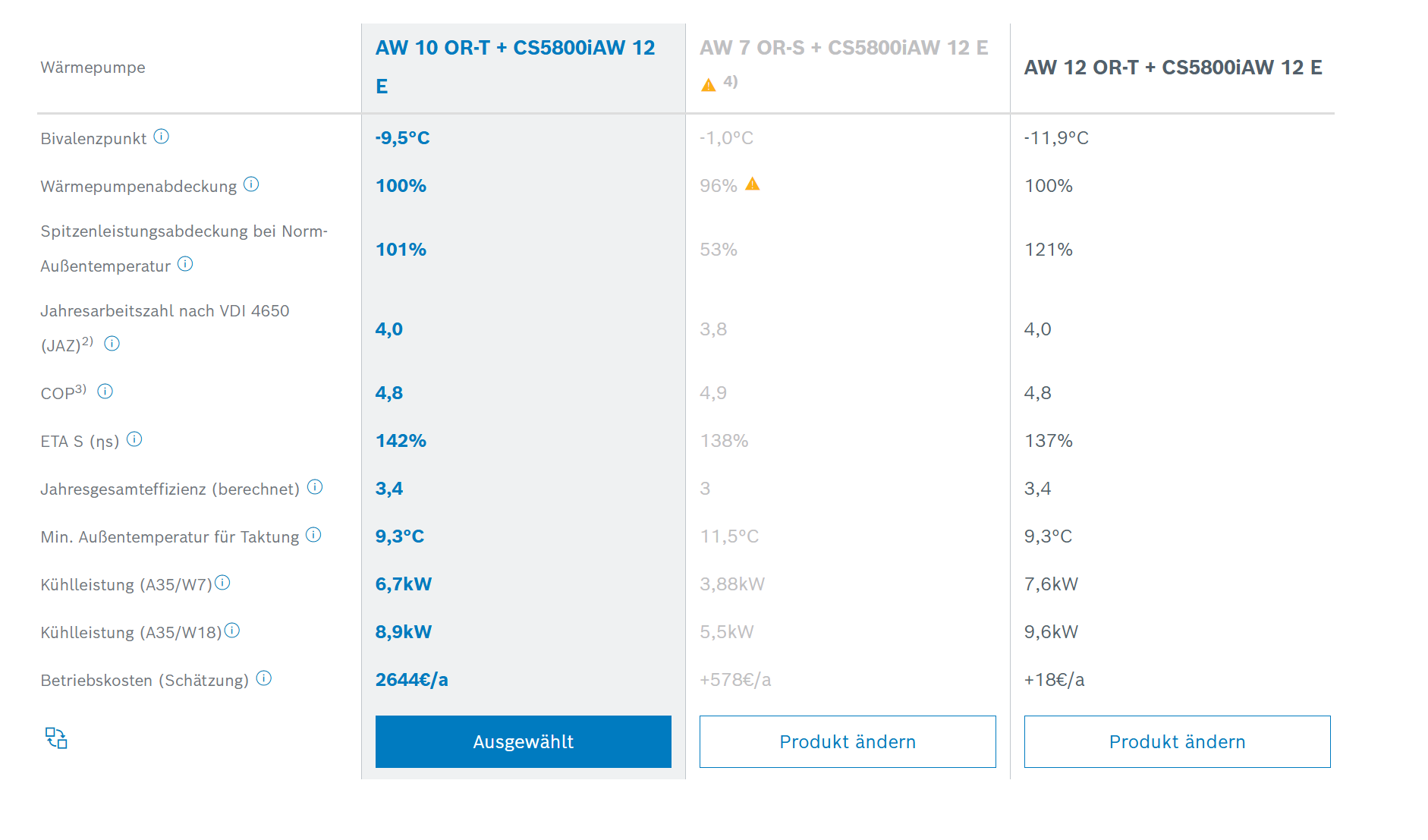

ich habe vom Heizungsbauer (HB) eine Heizlastberechnung für unser saniertes EFH Baujahr 1930 in Hamburg mit ca. 150m2 beheizter Fläche bekommen. Bei einer NAT von -10°C soll die Heizlast bei 9,3 KW liegen (18°C Raumtemperatur, VL bei 55°C, Heizgrenze 15°C)). HB hat darauf eine 10KW WP Bosch Compress 5800i AW 10 OR-T + CS5800iAW 12 E empfohlen. Bivalenzpunkt liegt nach dem Bosch Planungstool bei -9,5°C, und die minimale Außentemperatur für Taktung bei 9,3°C.
Ursprünglich hatte der Vertriebler aufgrund des Jahresverbrauchs der alten Buderus Gasbrennwert-Heizung von 17000 KW/Jahr mit Warmwasser für 2 Personen die kleinere 7 KW Version der CS5800i AW angeboten. Bei der durch Verbrauch geschätzten Heizlast von 8,1 KW kam mir das auch angemessen vor.
Lt. HB ist die 7KW Variante aber zu klein, da sie auch mit Einsatz des Heizstabs nicht die erforderliche Leistung bringt (Bivalenzpunkt -1°C, Minimaltemperatur für Taktung 11,5°C).
Mir erscheint die 10KW Variante zu groß und ich habe Sorge, dass sie aufgrund höherer Taktung in der Übergangszeit nicht effizient laufen wird. Was denkt Ihr?

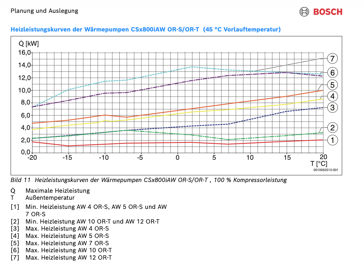

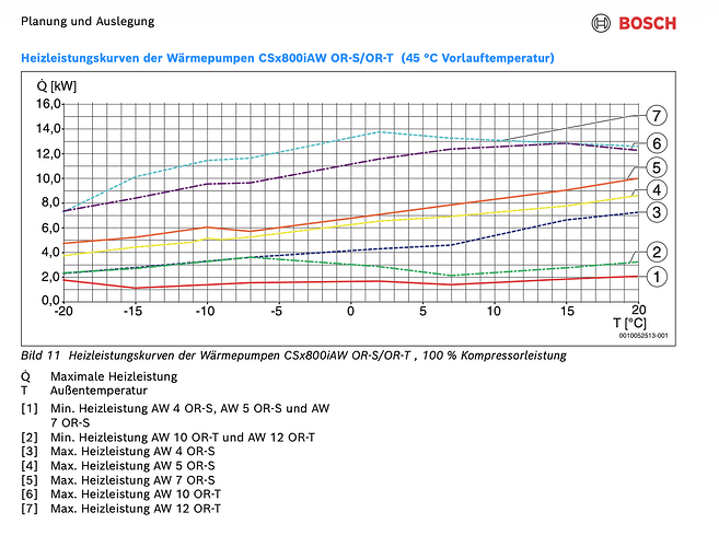

Essentiell wichtig ist, dir die untere Modulationsgrenze anzuschauen. Beispiel: Eine 10kW WP taktet nicht mehr, als eine 7kW, wenn beide die gleiche untere Modulationsgrenze haben.

Lt. Bosch Planungstool haben die 7KW (AW7 OR-S) und 10KW (AW10 OR-T) Varianten unterschiedliche Minimal-Leistungen:

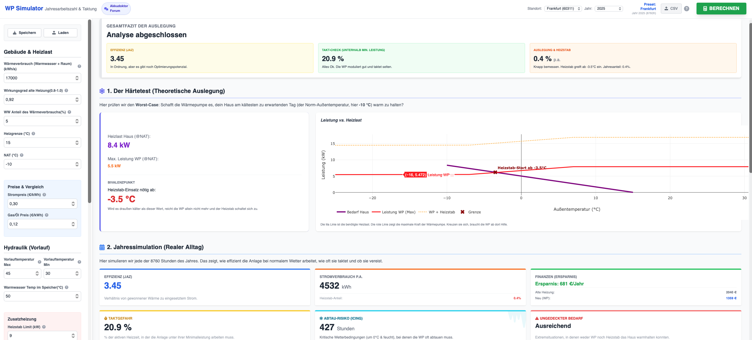

Ich habe die 3 WP ins WP Tool eingegeben (Vorlauf 45°C, WW Anteil 5%)
  1. Bosch AW 7 OR-S + Compress CS5800iAW 12E (JAZ 3,45, Taktcheck 20,9%, Verbrauch 4532 KW/h im Jahr)

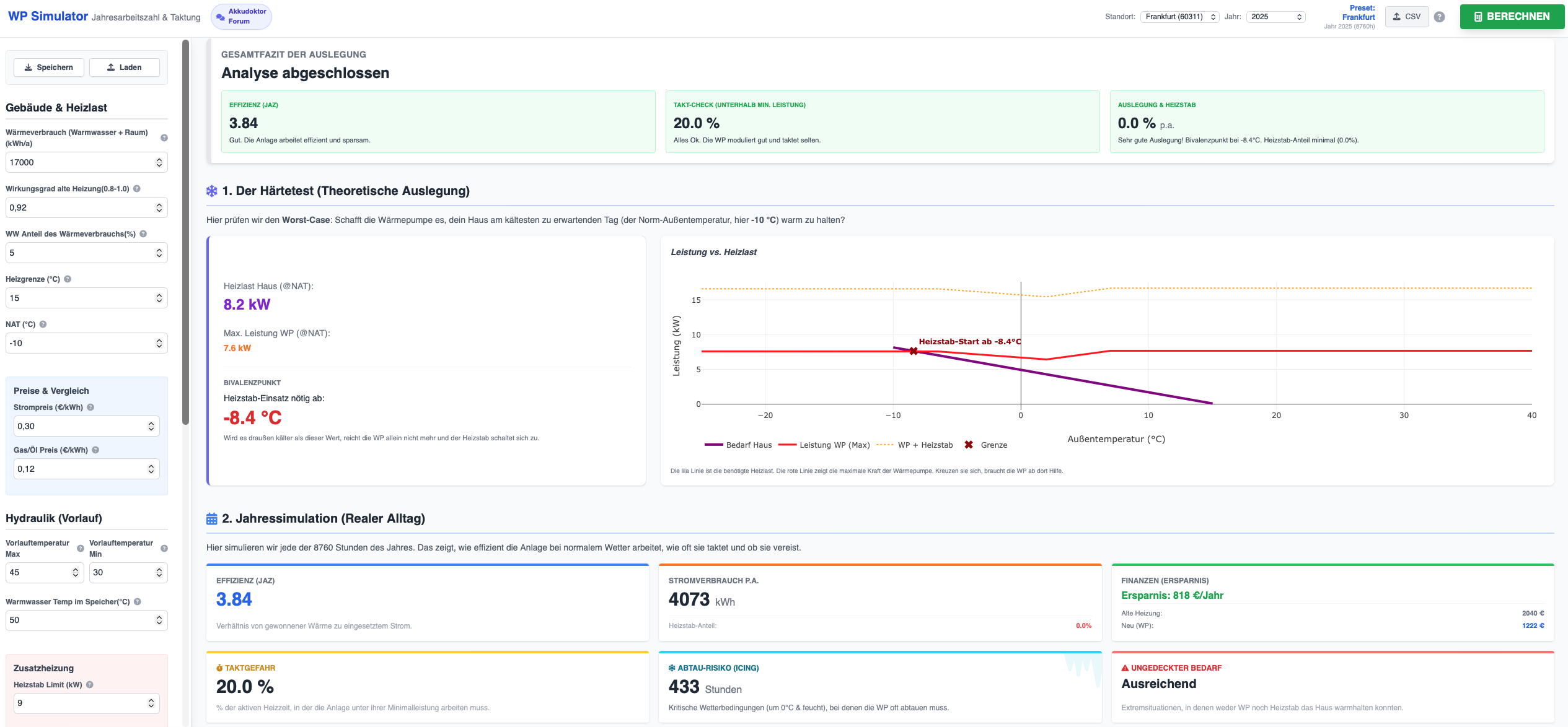

  1. Bosch AW 10 OR-T + Compress CS5800iAW 12E (JAZ 3,75, Taktcheck 58,4%, Verbrauch 4157 KW/h im Jahr)

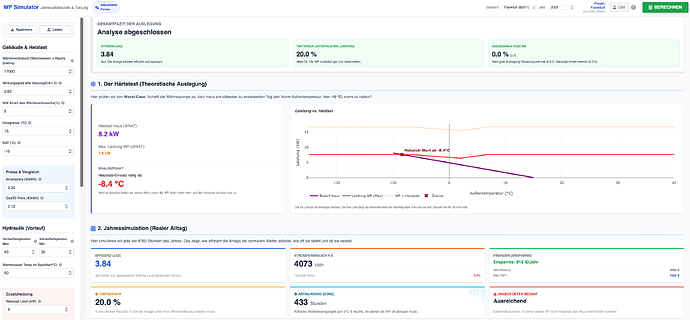

  1. Daikin Altherma 4 H W 8KW (JAZ 3,84, Taktcheck 20%, Verbrauch 4073 KW/h im Jahr)
Demnach wäre die Daikin doch der eindeutige Gewinner, oder?

Die letzten beiden liegen soweit beieinander, dass das im Fehlerbereich der Simulation liegt. Da kann man also gar nicht sagen, welche Anlage schlussendlich sparsamer sein wird.
Die 7kW hingegen schneidet relevant schlechter ab. Aber prüfe das auch mal mit mehr Verlusten der Brennwerttherme, ob das gleich bleibt. Oft sind die Verluste deutlich höher, als im Datenblatt steht. Rechne da ruhig mal mit 0,85 nochmal durch.
Was die Mindestmodulation angeht: Die 10kW moduliert schon sehr weit runter, liegt bi 10 Grad so etwa bei 2,4kW. Das ist ein super Wert. Freund von mir hat eine Vaillant, die nur bis 5-6 kW runter kommt. Bei so einem guten Wert muss man nicht so stark drüber nachdenken, ganz knapp auf Kante zu dimensionieren.
