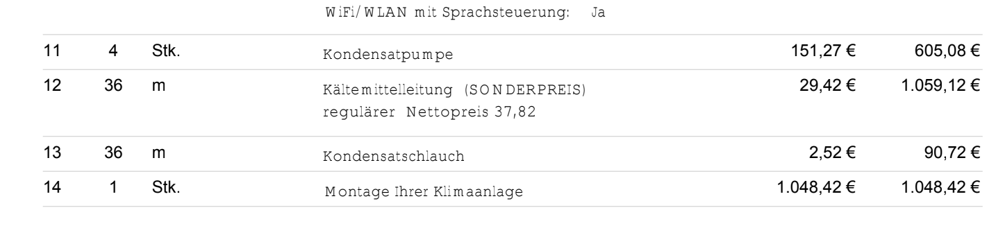

habe gerade ein Angebot für LLWP bekommen und bin an eurer Meinung dazu interessiert:

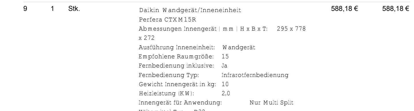

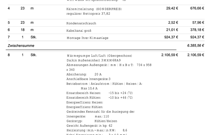

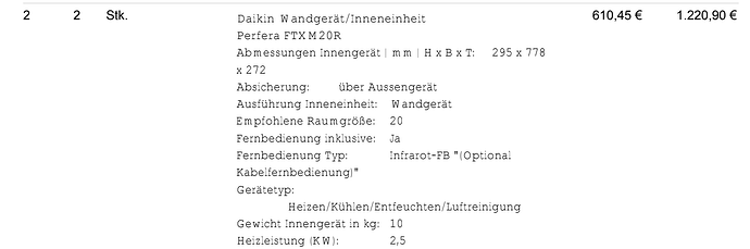

In Summe 16300€ für 7 Daikin Perfera Innengeräte + 2 Außengeräte inkl. Montage.
Danke!
Ich halte das Angebot nicht für unüblich. Vergleichbare Angebote habe ich auch erhalten, auch für weniger Geräte. Mich stören an den Angeboten auch selten die Arbeitspreise. Die finde ich hier sogar ziemlich moderat, kommt aber auch auf den Aufwand an. Was ich unverschämt finde, sind die Preise für Kältemittelleitungen, Kondensatleitungen etc. Ich habe für 50m Kältemittelleitungen (Armacell) unter 500€ inkl. Versand bezahlt. Hier ist der Sonderpreis das Dreifache. Und es wäre für mich auch die Frage, ob denn wirklich so viele Kondensatpumpen nötig sind. Vielleicht ein Mangel an Einfallsreichtum, wie man das Kondensat mit Gefälle passiv abführt?

Im OG sollen die Leitungen direkt hoch auf den Dachboden gehen. Das sind dann die 4 Pumpen dafür. Dadurch spart man sich Wege im Wohnraum.
Gibt es neben der Variante einfach einbauen lassen noch eine sinnvolle Alternative wo man etwas sparen kann?
Denke die Preise kann man sicher noch etwas nachverhandeln. Aber unter 14k€ wird es wohl nix.
So als Richtwert: 1000 Euro pro kWh installierte Leistung der Innengeräte. Passt so ungefähr. Was die Internetpreise der Geräte angeht, kannst du ja recherchieren.
Bei den Kondensatpumpen würde ich auch schauen, die irgendwie loszuwerden. Die können akkustisch nerven und sind ein zusätzliches Stück Technik, was kaputt gehen kann. Nebenher kosten sie auch noch Geld.

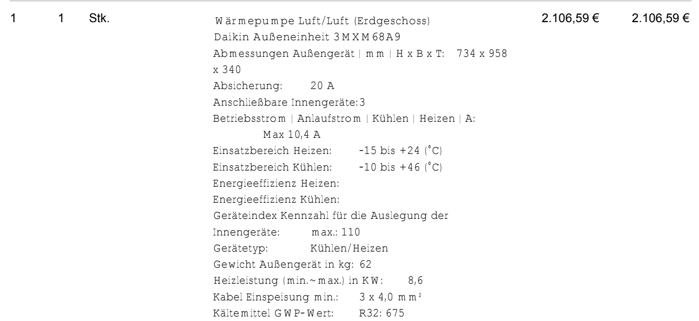

Also irgendwas stimmt da nicht ganz: Du hast zwei 3MXM68A9, die können 6 Innengeräte bedienen. Du brauchst stattdessen für 7 Innengeräte ein 3MXM68A9 und ein 4MXM68A9.
Wenn ich das richtig sehe, ist das:

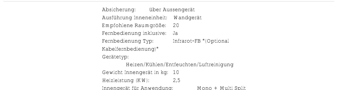

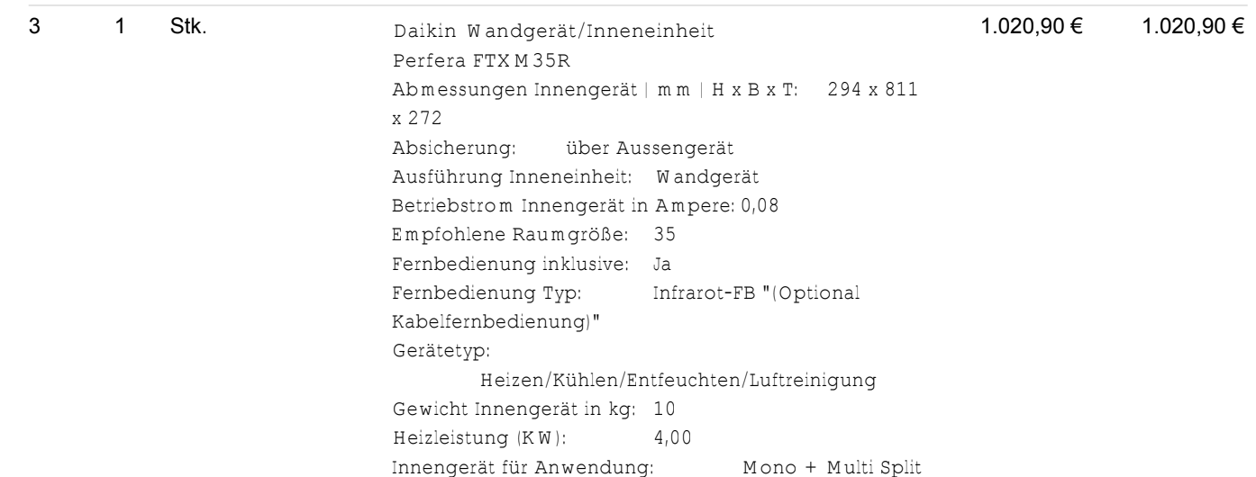

EG: 3MXM68A9, FTXM20R, FTXM20R, FTXM35R. Diese Kombi erreicht nur A+ und ist daher nicht förderfähig.
OG: 4MXM68A9, CTXM15R, FTXM20R, FTXM20R, FTXM20R. Diese Kombi erreicht auch nur A+ und ist daher nicht förderfähig.
