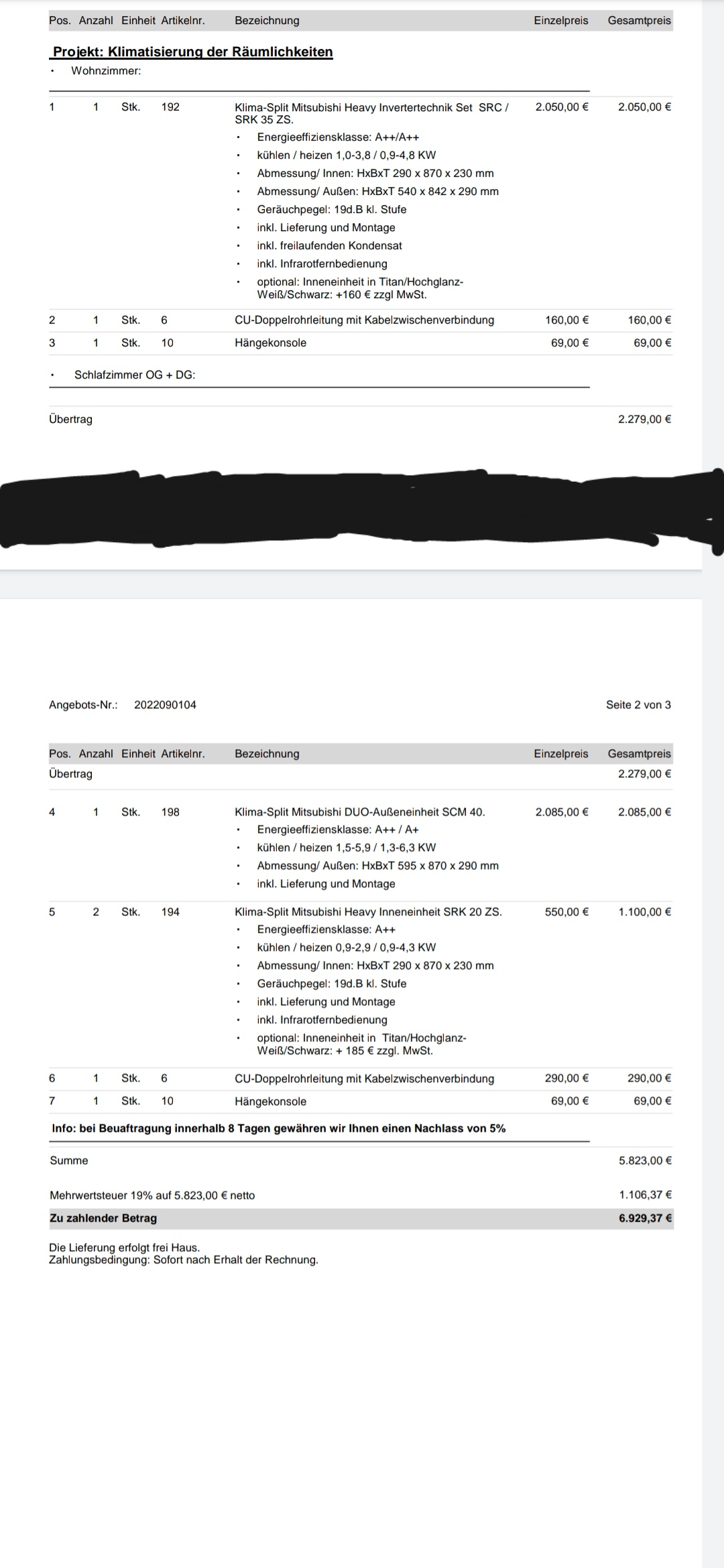

nach den ganzen YouTube Videos und den ganzen steigenden Preisen - vor allem Gas. überlege ich mir, Klima Anlagen anzuschaffen - auch zum Heizen. Meine handwerklichen Fähigkeiten sind sehr begrenzt weshalb ich gerne eine Firma beauftragen würde. Da ich aber absolut wenig Ahnung habe, leider auch keinen kenne, würde ich gerne hier auf Erfahrungen und Tipps zurückgreifen. ich wohne in einem alten verwinkelten alten Haus was aktuell noch mit Gas beheizt wird.
Gerne würde ich voll auf Elektro umstellen. PV Anlage wäre mit Sicherheit Mal Demnächst ein Thema, da ich viel Fläche und gute Ausrichtung hätte.
Kann mir jemand was zu den Modellen sagen? und zu dem Preis bzw der einschätzt? ist es ein "faires" Angebot ? klar ist DIY immer besser usw, aber dafür fehlen mir fahigkeiten, Werkzeug und Erfahrungswerte.
über jegliche Tipps wäre ich euch wirklich dankbar.
ich hänge das Angebot zum vergleichen Mal an.
liebe Grüße und im Voraus schonmal vielen Dank, falls sich jemand die muße gibt. :))
Mal zum Vergleich: Habe die gleiche SCM40 + 2x SRK 20 Kombi bei mir einbauen lassen. Kostenpunkt 4300 Euro all inkl. Ist so auch förderfähig, da könntest du nochmal 25% mitnehmen (zumindest die Multisplit, für dem Singlesplit Teil müsstest du mal schauen).
