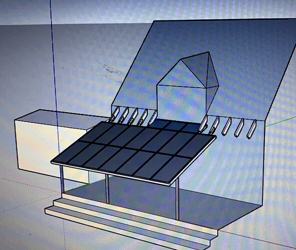

Anfangsplanung 9,8kw PV
Seit ich den Artikel gelesen habe bin ich heiß und am stöbern https://www.pressebox.de/pressemitteilung/ikratos-solar-und-energietechnik-gmbh/Solarstrom-ohne-Netzeinspeisung-und-Finanzamt/boxid/942860
Und die Seit ich mich damit beschäftige werden die Fragen immer mehr.:thinking:
Ausgangssituation ich möchte Eigenverbrauch Max reduzieren zu einem vernünftigen Preis, nix mit dem Finanzamt oder irgendeinem Verein von denen was zu zu haben, und Notstrom
Habe 3 Angebote alle wollen nur mein bestes 25-30 Steine Beratung 0 Optionen 0 nur ihr System ist das perfekte
Teuerster Posten bei allen der Wr und der hochvoltspeicher dann bin ich hier über Andreas Videos gestolpert, bin Bastler und elektronisch nicht ganz unbegabt aber wenn ich sehe 10000 kleine. Zellen zusammen zu klemmen das ist nicht wirklich mein Ziel aber diese China Akkus zu 48v Systemen zusammen zu schließen macht für mich Sinn. Auch das pylontech System u2000 7,2 kw für 2800€ würde ich noch berappen.
Vorhanden Ost West Dach42°, West Terrasse 20°.
Terrasse wird überdacht 7x4m da kommen Glas Glas Module drauf 380wp M72 14 Stück 12% Lichtdurchlass ich brauch Schatten.
Über einen Spezi komm ich günstig an Module und würde somit noch 12 aufs Hausdach legen JingoSolar MM370M 60HLM MBV
Käme somit auf 9,76wp würde gern Dach 42° Ost belegen und Terrasse West um mehr Zeit des Ertrages zu haben.
Spricht da was dagegen? Laut EU Rechner 4681kw Terrasse 3755 Dach West, 3695 Dach Ost. Pro Jahr an meinem Standort mit meiner Ausrichtung. Inkl Abzug von 14% hab ich mal nen Anhaltspunkt.
Die Quelle ist eigentlich geklärt mein aktueller Verbrauch 4600 im Jahr.
Jetzt bin ich auf der Suche nach einem bezahlbarem WR Speicher System.
Notstrom ist muss. 4 mal dieses Jahr im Dunkeln gesessen.
Größten Verbraucher Induktionskochfeld 2xstufe 8 2400w auf 1 Phase da kann man schon was anfangen. Und die Wärmepumpe mit eigentlich 1700 w 3phasig, gemessen mit je 1000w pro Phase.
Im Sommer tagsüber Poolpumpe 600 w 8h, Klima 14 Tage im Hochsommer 2h vorm zu Bett gehen oder auch nachmittags 1000W, Warmwasser über 1000l Puffer WP + Solar Thermie 12m²
Bin noch hin und hergerissen MPP MPI aus Tw oder den aus Italien
Akku Pylontech oder selber bauen. Würde schon gern die ganze Anlage mit dem Handy überwachen.
Wer kann mich bei der Planung meines Projektes unterstützen?
Alle wichtigen Verbraucher habe ich schon auf Phase 1 geklemmt, Kühlschrank und Gefrierschrank noch nicht.

kauf dir die panels über deinen kontakt die zellen aus china aber ich würde nicht am WR sparen investier in Victron
10kwp sind für den mpi 10k zu wenig der saugt dir im winter deinen akku leer
der 10k ist auch zu ineffezient mit 91% max wahrscheinlich eher drunter wie alle angaben aus china mit vorsicht zu genießen
merke dir wenn irgendwo im datenblatt der eigenverbrauch nicht angegeben wird sollte dir das zu denken geben
Welchen Victron empfiehlst du? Brauch ich da noch was dazu? Wenn ich mir nur die Zellen kaufe? BMS, Energie Meter ModBus?

Jetzt hab ich das Wochenende mein Terrassendach geplant und gezeichnet die Komponenten will ich so schnell wie möglich kaufen solange es noch was zu einigermaßen erschwinglichen Preisen gibt.
Jetzt bin ich am planen der Anlage, Eigenverbrauch und Notstrom. 1 Phase sollte reichen da ich die Wärmepumpe außen vor lasse im Notbetrieb das muss der Notofen und die Solartermie richten.
Anbei noch ein Vorgeschmack meiner Planung

mach das dach voll solange es noch module zu guten preisen gibt, soviel pv wie sinnvoll möglich ist
lass den wucher pylontech weg, kauf die zellen direkt in china bei zb:
https://www.alibaba.com/product-detail/Grade-A-Lifepo4-230AH-3-2V_1600282322490.html
DDP shipping (unbedingt anfragen- zoll vom verkäufer erledigt)
wenn du kein DIY BMS bauen willst oder kannst
dann kauf das REC BMS mit wifi modul für Victron und gut ist (600eur)

wie schon mal irgendwo geschrieben der wr wird dann das maximum an einer phase einspeisen wenn du 6kw verbrauchst und der wr zb max 4kw einspeist so bezahlst du nur für die 2kw
wenn mal im winter der herd läuft und die wp zB.
beide systeme(mpi und victron) kannst du notstromfähig machen musst dir mal die anleitungen anschauen
dh wenn strom ausfällt hast du auf einer phase im haus noch strom(das kann man auch noch weitertreiben mit pahsenkopplung usw)

14 und 12 panels must du dann in 2x7 und 2x6 teilen das geht auch mit 4 kleineren ladereglern musst mal schauen was victroon da hat ob das günstiger für dich wäre, ich weiß nicht.
der 450|200 den ich dir auf letzter seite verlinkt habe müsste mit deinen modulen klarkommen er hat ja 4 tracker
Tendiere aktuell zwischen Viktron und MPI 5k im 1 Ph Betrieb wenn denn möglich. Wenn nicht dann 3ph und der mpi10k
wie gesagt möglich ist das solange du netz hast wenns weg ist dann laufen bei dir die drehstromverbraucher nicht mehr, dein herd läuft noch auf einer phase aber die wp nicht
Da das 3 ph victron System meine Investition überschreitet.
das glaube ich dir, das würde auch mein budget überschreiten
übrigens den cerbo brauchst du nicht unbedingt, du kannst dir auch das Venus OS auf den Raspberry installieren mit einem canbus modul.
das bms brauchst du aber unbedingt wensn ein "dummes"(ohne kommunikation) bms ist dann würde ich dir noch den victron smart shunt ans herz legen
