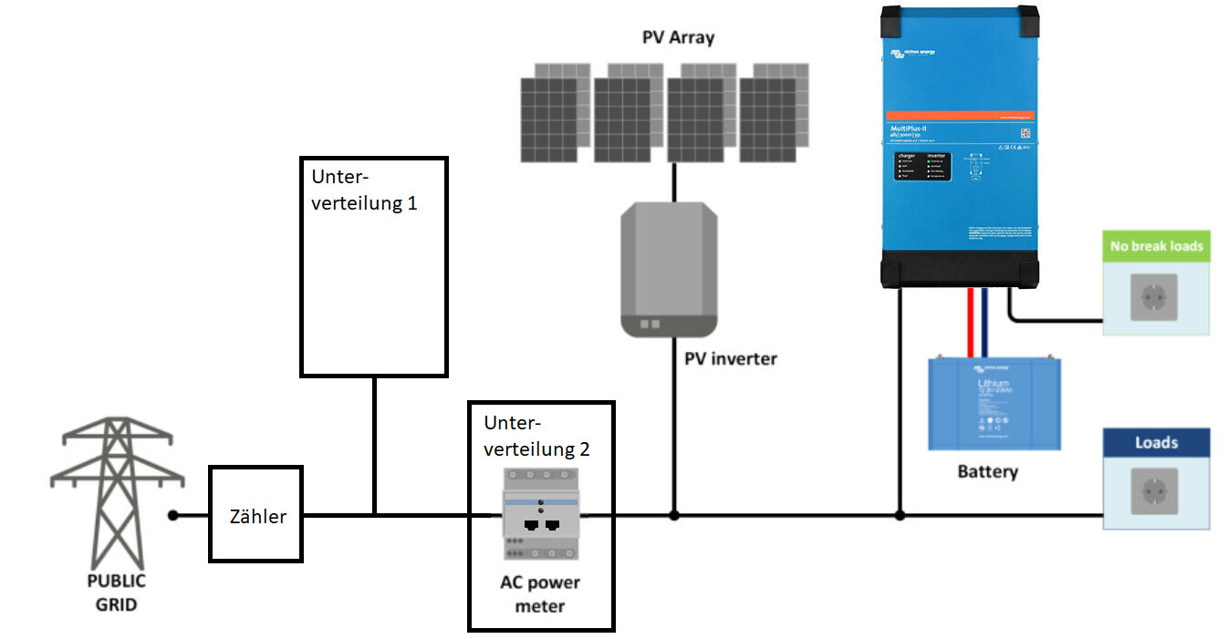

wenn ihr über 2 Unterverteilungen verfügt, sollte folgender Aufbau möglich sein:
Oder habe ich einen Denkfehler? Dann sollte das Power Meter nur deinen Bedarf und Erzeugung sehen und somit auf deine Unterverteilung regeln.
Bei mir ist die Verkabelung leider hin und her... Dazu müsste ich für eine Nulleinspeisung wissen, ob man auch mehrere
Powermeter verwenden kann? Sonst müsste ich 2 Unterverteilungen neu Anfahren.

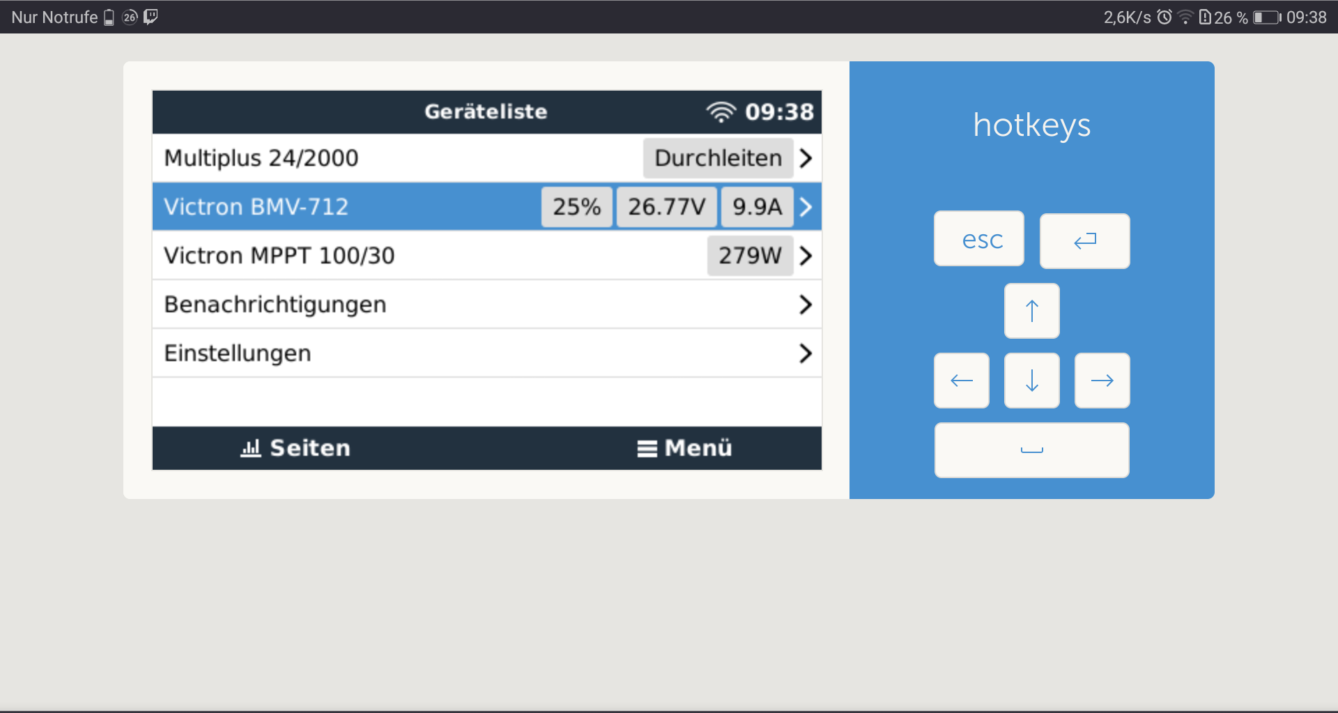

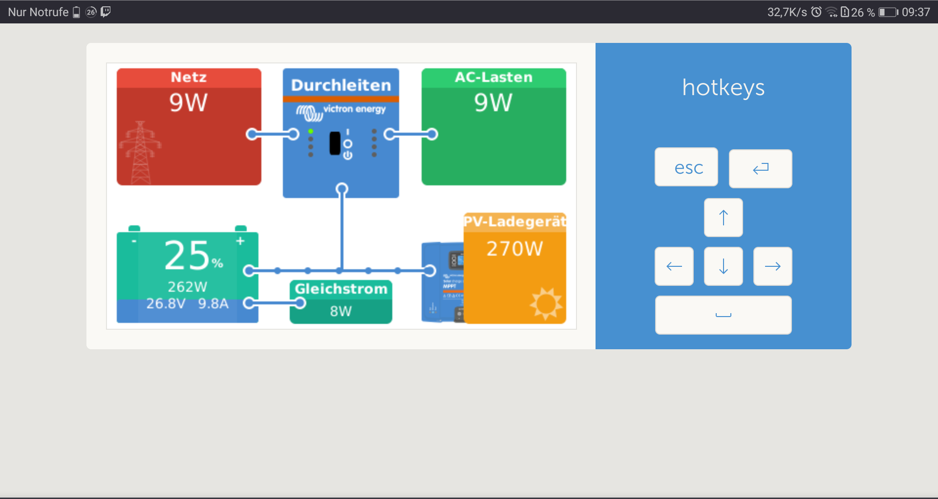

Ich speise allerdings nichts ein (Grid Code: None) und der AC-In kommt nur zum Einsatz und wird durchgeschliffen wenn der Akku leer ist, bei mir bei 20% SOC... AC-In als Unterstützung zum Akku ginge auch einzustellen.

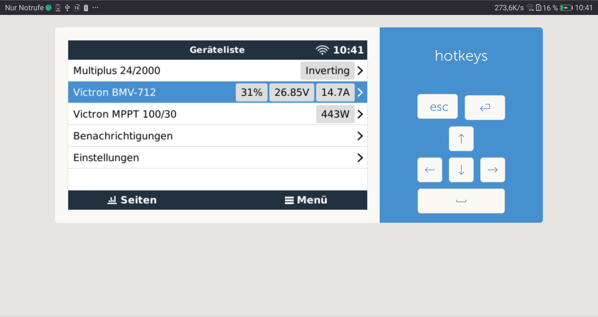

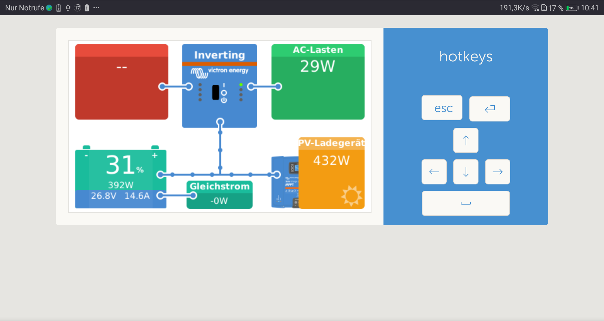

Hier mal weil es gerade passt wie es bei mir gerade aussieht... Akku war "leer" (20% SOC)... Netz wird noch durchgeleitet.. bei 26.8V wird der AC-In wieder weggeschalten und die Lasten über den Akku bzw. PV versorgt. Es werden zwar schon 26,8V im Haupfenster von der Remote Console angezeigt aber das ist etwas grob... Der BMV sagt 26,77V ?.
Bei den Einstellungen wann was passiert must du probieren was für dein System am optimalsten ist.

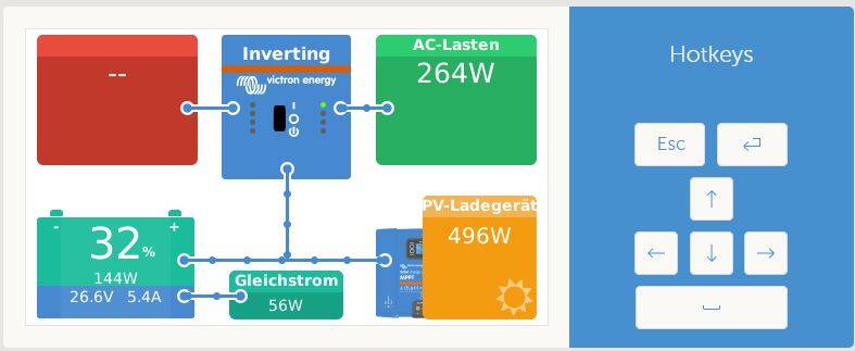

Bei mir wird zb. der Akku voll, alle Lasten sind gleichzeitig versorgt, die Sonne scheint noch aber der MPPT ist normal schon aus bzw. auf Float... wenn jetzt größere Last drauf kommt habe ich geschaut wie die Spannung vom Akku sich verhält und den MPPT entsprechend so eingestellt das er da schon wieder auf Bulk geht um möglichst viel PV am Tag zu nutzen anstatt Akku. Für Abends habe ich dann einen vollen Akku und trotzdem alle Lasten Tagsüber versorgt ?. ich backe aber nur kleine Brötchen mit 820Wp und rund 4Kwh Speicher im Gegensatz zu deinem Vorhaben ?. Nur Grundlasten will ich noch decken über einen zusätzlichen Mikrowechselrichter am AC-In und OpenDTU... nach meiner Rechnung armortisiert sich das schon nach maximal 3 Jahren... Könnte man auch über den MP und ESS, aber ESS will und kann ich nicht nutzen weil mein MP keinen NA Schutz hat (der Mikrowechselrichter hat einen) und es mir nicht gefällt das die Ladeparameter vom MPPT dann außer Kraft gesetzt sind und alles nur noch über VEConfig einzustellen geht.
Und jetzt gerade ist der AC-In wieder getrennt.... Spannung bei über 26,8V und 30% SOC... die Sonne knallt schon voll rein, und die Lasten werden auch versorgt, Läuft ? .

Kannst du mal bitte einmal den jetztigen Aufbau skizzieren?
