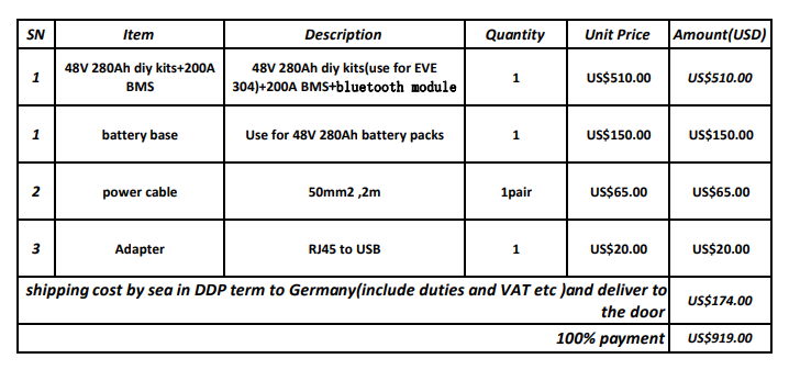

Ich würde diese Box kaufen: ist der Preis OK?
Ich habe dieses Angebot für diese BatterieBox bekommen. Ist das OK?

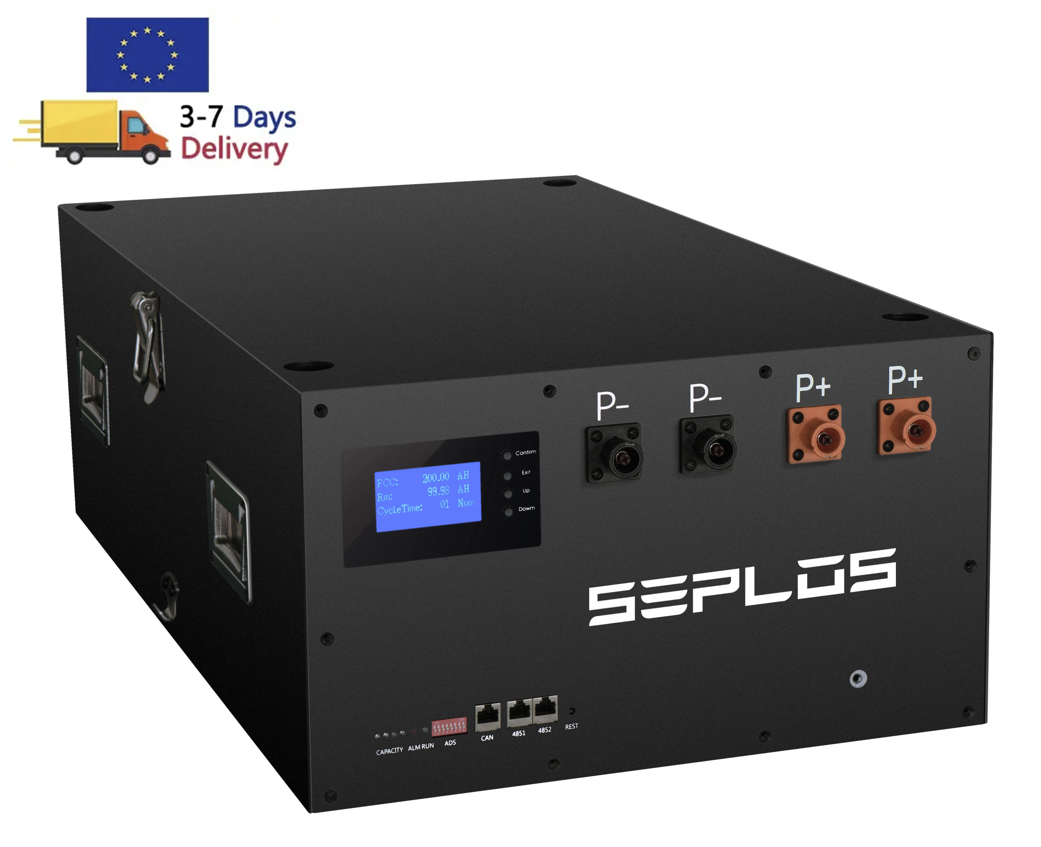

Die BatterieKiste (200A Seplos), zweimal Stecker und einmal USB Kabel sind bestellt: 580 USD (ohne die Battery Base). Da für die 50mm² Kabel eine neue Kiste hätte genommen werden sollen gabs nur zweimal die Stecker für 16 Euro.

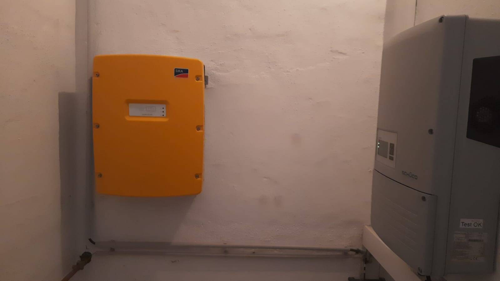

Der Sunny Island 4.4 hängt im Keller ?

BatterieKiste ist bestellt (200A Seplos BMS) bei Link für 650€ incl. Porto
Frage:
  • Jetzt brauche ich noch Schmelzsicherungen/Sicherungshalter (Megasicherung) als Leitungsschutz und einen Batterieschalter. Ich hätte alles auf 250A ausgelegt. Ist das OK?
  • Oder soll ich alles in einem Gerät nehmen? Link
  • Wie ist das mit dem Erdgas ... unten links im Bild ist die Gasleitung ...

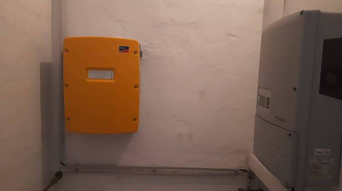

Der Sunny Island ist nun an 230V und an der 48V Batterie angeschlossen, noch one BMS nur zum Testen und Konfigurieren.
Wenn ich mich als Installateur einlogge und Konfigurieren will, wird nach ca 5 Minuten die LAN Verbindung unterbrochen. Jegliche Konfiguration oder Firmwareupdate schlägt dadurch fehl.
Woran liegt es? Weil kein BMS angeschlossen ist?
