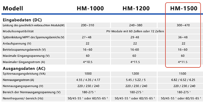

ich habe 4x JA Solar JAM54S30-405W Module und suche den passenden WR für Nulleinspeisung. Eigentlich wollte ich den Hoymiles HM-1500 nutzen, bin mir hier aber nicht sicher. Nicht sicher, ob das Ganze zusammen funktioniert. Der HM-1500 ist angegeben mit 470W pro Modul. Allerdings übersteigt der Strom des JA Solar Moduls den maximalen Eingangsstrom des Hoymiles.
Bedeutet das jetzt, das der WR maximal auf die 11,5A regelt und die restlichen ca. 1,5A nie genutzt werden?
