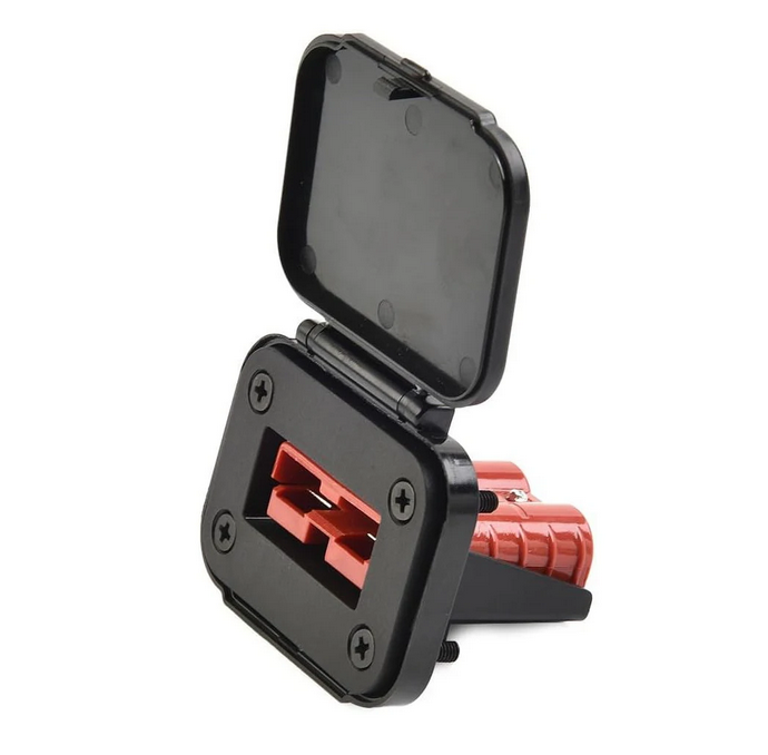

Jetzt hatte ich ursprünglich geplant, ein 20A Ladegerät zu kaufen und dieses mittels Krokodilklemmen einfach an den Polen des Akkus anzuschließen, allerdings hat der Akku wohl einen XLR 3Pin Ladeeingang, der ist in der Beschreibung aber mit 14.6v 5A spezifiziert.
Die Frage ist, MUSS ich diesen Ladenschluss nutzen oder kann ich auch über die Pole mit 20A laden? Weil bei 5A über den Ladenschluss verlängert sich natürlich die Ladedauer um das 4fache, was mir schon beinahe etwas lang wäre.

gib das in google ein und scroll runter in der anzeige. scheint wenigstens 2 typen 200ah zu geben such dir deinen raus. Ich würde schauen, ob da eine Anderson 50A Dose reinpasst statt dem XLR. Gibts für paar Cent.
