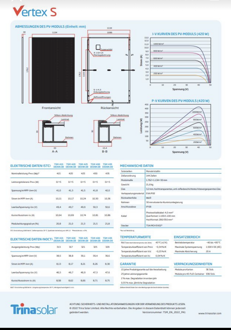

Meine Idee ist mir 2 PV Module an die Fassade zu Schrauben. Dach geht nur nach Norden. Möchte eine Platte Nach Süden und eine nach Westen machen um möglichst lange am Tag meine Grundlast zu decken. Die Module sind Trina Vertex S 420 Watt. Möchte die Anlage erst mal nicht Anmelden.
Mein Problem ist jetzt das ich etwas überstürzt den Growatt MIC 1000 TL-X gekauft habe weil ich mehrfach gehört und gelesen habe das der gut sein soll. Und naja er war günstig. Jetzt habe ich den hier und lese: 50V startspannung.
Kann ich den dann so überhaupt betreiben? Springt der an wenn nur auf einer Platte Sonne scheint?

Würde der hm-800 denn zu diesen Platten passen? Die Daten verwirren noch etwas
