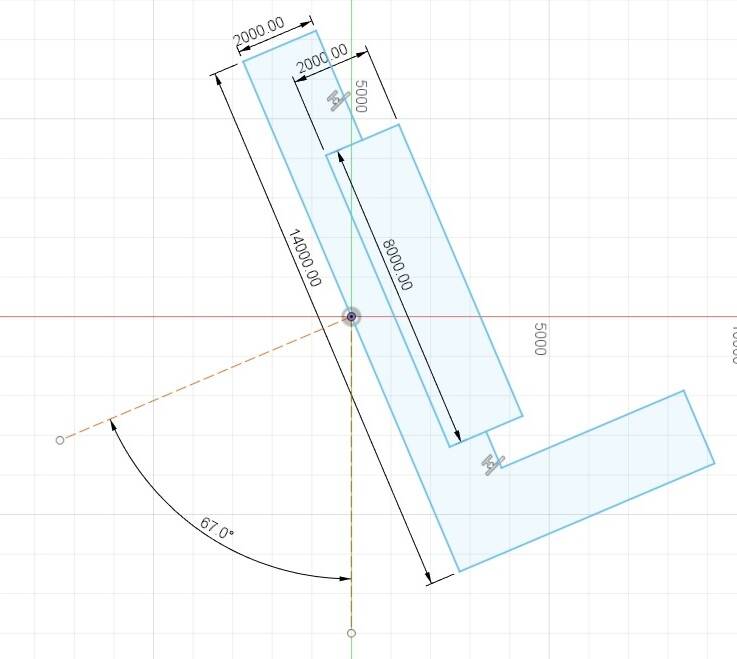

Hallo liebe Community,
ich hab vor nächstes Jahr ein Balkonkraftwerk zu errichten und deshalb schon einige Videos von Andreas geschaut und Artikel gelesen. Trotzdem stellen sich mir noch einige Fragen. Ich habe mal eine Skizze des Balkons angefügt.
Die Südseite des großen Balkons ist komplett verschattet, d.h. bei der Westseite dachte ich an 7-8 Module (je nach Breite) und bei dem oberen Balkon an 4 an die Front und ein weiteres an die Südseite. Macht insgesamt 12-13 Module.
Laut Andreas' Rechner lohnt sich meiner Meinung nach ein Akku mit 8 kWh am ehesten.
Nun zu meinen Fragen.
  1. Macht eine ungerade Anzahl an Modulen überhaupt Sinn? Wahrscheinlich wird dadurch nur alles komplizierter.
  2. Gibt es bewährte oder empfohlene Module oder geben sich diese nicht mehr so viel? Da alles einsehbar ist, möchte ich Full Black Module.
  3. Ein Teil der Module wird eher im Schatten landen, wie kann ich den Ertragsverlust dadurch am besten minimieren?
  4. Da ich einen Speicher möchte, brauche ich einen Hybdridwechselrichter soweit ich das verstanden habe? Einmal DC/DC PV/Speicher und einmal DC/AC Speicher/Netz.
  5. Was bedeutet 2x MPPT bei einem Wechselrichter? Dass ich 2 Strings anschliessen kann, die dann parallel geschaltet sind?
  6. Machen bifaziale Module Sinn bei einem BKW, wenn diese mit 30 Grad aufgehängt werden? Wie wird die Leistung der bifazialen Module gemessen? Macht ein 430W bifazial Modul diese Leistung bei einseitiger Bestrahlung + optionale Leistung bei rückwärtiger Strahlung?
Gruß :slight_smile:

Das müsstest du aber nochmal genauer erklären. Ein BKW hat maximal 800 W Einspeisung. Das kann man durchaus auch mit deinen 12 oder mehr Modulen hinbekommen, aber da gibt es zahlreiche Ansätze. Wäre wichtig, dein Konzept zu kennen. Oder meinst du mit BKW einfach nur, dass du es so anmelden willst, dir die 800 W Grenze aber egal ist?
Mein Konzept sieht vor, dass das ganze am ende auch angemeldet wird. Ich hab es nur als BKW bezeichnet, da die Module am Balkon hängen. Ich wollte damit nicht andeuten, dass ich eine größere Anlage oberhalb der Zulassung betreiben möchte :slight_smile: Bei 12 Modulen käme ich dann ca. auf 5kWp, die ich auch nutzen möchte.
Bei einem String-Wechselrichter ist das vollkommen egal. Das bietet sich ja eh an bei der Anzahl an Modulen. Dann aber nur Module gleicher Ausrichtung in jeweils einen String aufnehmen.
Weit verbreitet ist Trina-Solar und Ja-Solar. Konkrete Module kommt dann drauf an, welcher Wechselrichter.
Das ist ungünstig. Dann doch überlegen, keine String-Wechselrichter, sondern Mikrowechselrichter, wo jedes Modul einen eigenen MPP hat. Evtl. kann man mehrere Module parallel an einen MPP anschließen, um WR einzusparen.
Kommt sehr darauf an, welches Konzept du umsetzen willst.
Jeder MPPT regelt ein eigenes Modul oder einen eigenen String, je nach WR.
Ist eher eine Spielerei. Wenn man sie günstig bekommt, warum nicht, aber erwarte nicht viel Mehrertrag davon.
