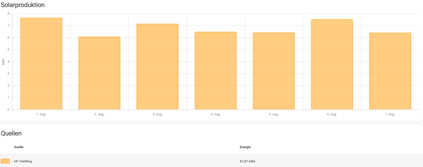

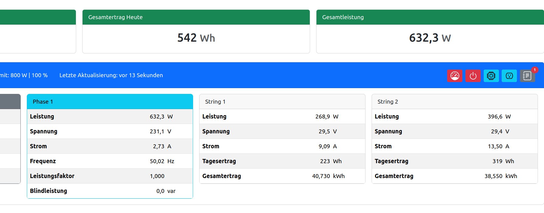

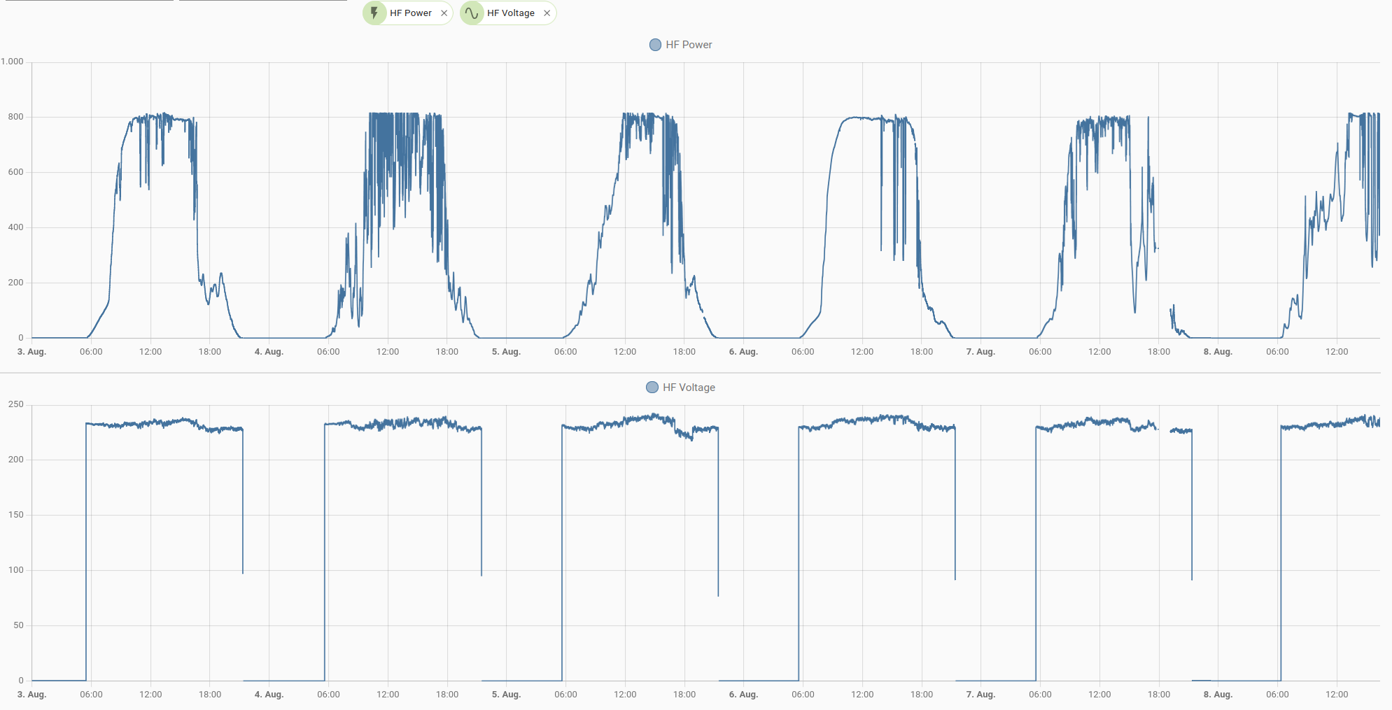

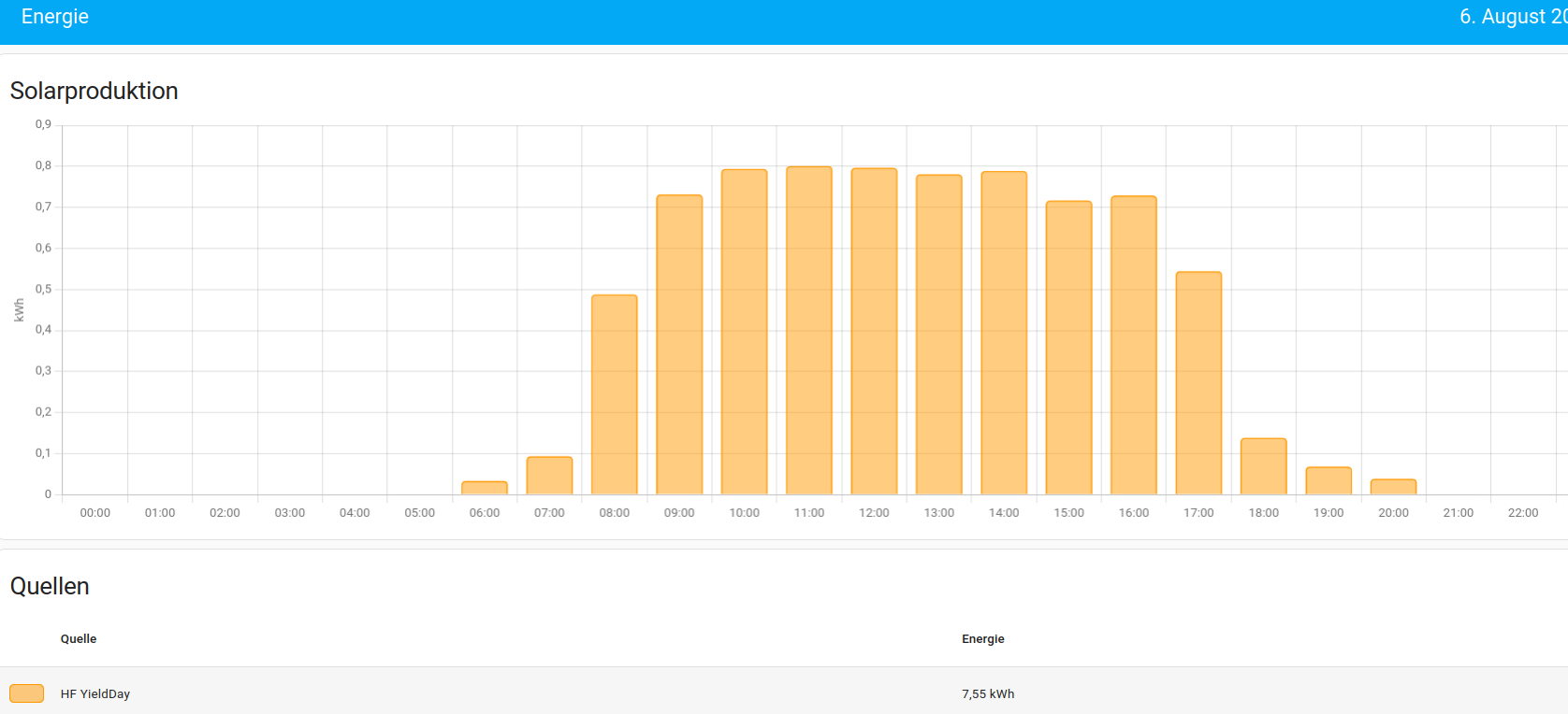

Ganz genau. Ist bei mir auch so, das hat sich nur noch nicht überall herumgesprochen. Ich habe 3 und 2 Module mit gleicher Zellanzahl und Leistung und unterschiedlicher Ausrichtung an jeweils einem der beiden Tracker des Herf-800. Und ich ernte mit 2000 Wp und 800 Watt wie verrückt. Obwohl ich morgens und abends einige Stunden Verschattung durch Gebäude habe.

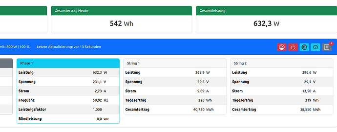

Beispiel: BKW lief heute bis jetzt im Teillastbereich, String 1, zwei Module Ost/Süd-Süd und West/Süd-Süd, Sting 2 drei Module 1-mal Ost/Süd-Süd, 2-mal West/ Süd-Süd. Man achte auf den Tagesertrag der Strings. Da wird nix runtergezogen.
