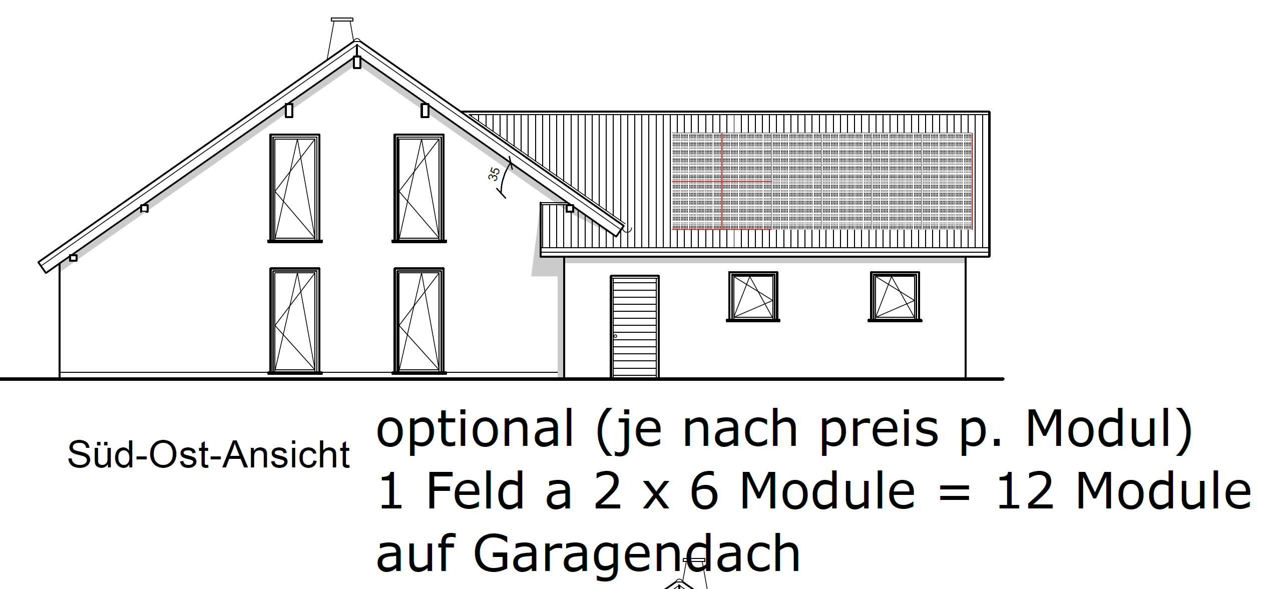

Module geplant Hauptdach: 2 Felder a 15 Module (=30 Module)
Module geplant Garagendach: 1 Feld a 12 Module (=12 Module)
Module gesamt geplant: 42 Module (=42 Module)
Daten, um PVGIS zu füttern:
Dachneigung (Haupt- wie Garagendach): 35°
Ausrichtung Hauptdach: 26°
Leistung Hauptdach: 12 kWp
Ausrichtung Garagendach: -64°
Leistung Garagendach: 4,5 kWp

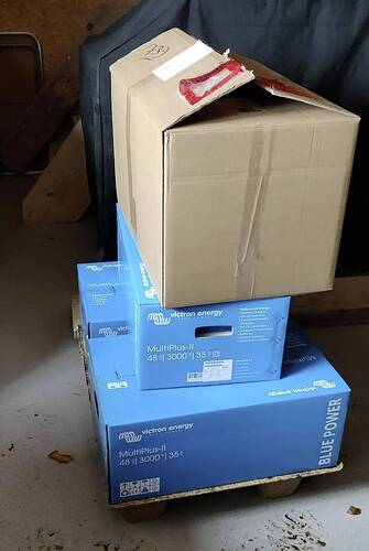

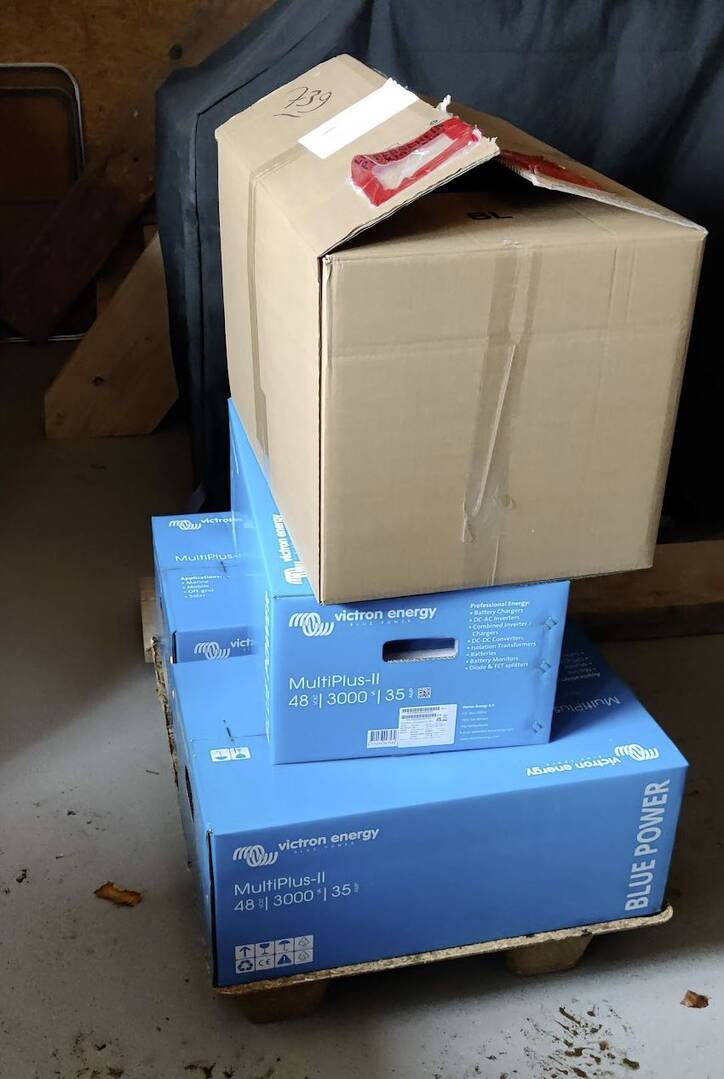

    • Die Victron Komponenten, die ich bei dem user @alexalex bestellt habe, sind letzte Woche Montag angekommen. Da shab super funktioniert, nur das Wetter hat bedingt mitgespielt, der LKW Fahrer hat die Palette in den Schnee gestellt :)
