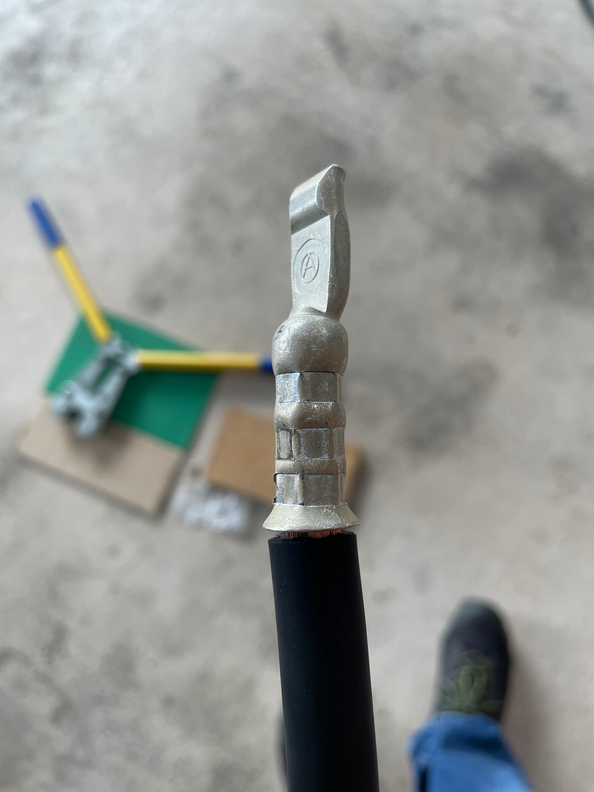

Hab hier einen Anderson SB175 Stecker mit 50mm2 Crimpkontakt. Die Klauke DIN Kabelschuhe für 50mm2 haben einen Außendurchmesser von 14,5mm, die 35mm2 haben 12,5mm. Die Anderson Kontakte haben 13mm.
Ich kann mir in der Firma Klauke Crimpzangen ausleihen, wir haben Zangen für DIN und Normalausführung. Soll ich den Stecker mit DIN 35mm2 Einsatz crimpen oder lieber mit der Zange für Normalausführung in 50mm2 (Die Klauke Kabelschuhe in der Normalausführung haben 14mm Durchmesser).

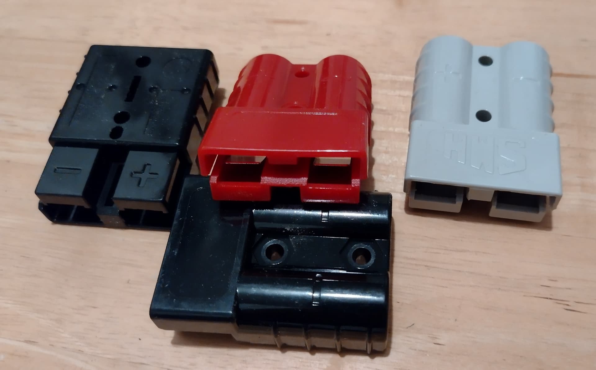

Für welche Anwendungen werden diese Stecker verwendet? Hab ich noch nie gesehen.
Anderson?
Anderson-Stecker 50A mit Crimpkontakt – Grau ?
Ein Geniestreich irgendeines genialen Erfinders, in D von Technik und Normierungsfuzzis ignoriert.
Ein Stecker in der Größe einer Streichholzschachtel, bis 50 A. Stecker und buchse sind gleich, der Stecker ist symmetrisch. Obendrein richtig + und - beschriftet..
Ausserdem 6 fach codiert, es gibt also 6 verschiedene Sorten ( im Original für verschiedene Spannungsbereiche gedacht) die nicht zusammenpassen und farbcodiert sind. Hab ich im Einsatz bei meiner mobilen 12 V 24 V Anlage : steckbar und unverwechselbar.
Ausserdem gibt es größere Versionen für höhere Ströme bis mehrere 100 A.
Und ausserdem spottbillig… ein stecker für 2 bis 3 Euro….
typischer Anwendungsfall ist: im Fahrzeug ein MPPT fest verbaut, hinter einer Klappe einen Anderson an die Wand geschraubt (die haben Bohrlöcher) und mit dem PV Eingang des Mppt fest verkabelt. Stationär kann man dann im Schatten parken und die Solarmodule ( Koffer) in die Sonne stellen und mit den anderen Stecker anschließen.
Die verlinkten sind aber Nachbauten. Da gibt’s wohl auch bessere und schlechtere. Die Originalen sind deutlich teurer.
Die Stecker gibt es auch bis zu 500A SB Series.._gaMTI5NTExNzQxOS4xNzU5NDgyNTY3*_ga_NNEWMCM4TQ*czE3NTk0ODI1NjQkbzEkZzAkdDE3NTk0ODI1NjQkajYwJGwwJGgw#tabs-d5494710f4-item-6b3a6ad0ed-tab
Ja, waren mir wirklich unbekannt. Wenn ich es richtig verstehe, ist es so der Anwendungsfall, wofür man auch XT60/XT90 verwendet. Die verwende ich gerne.
die fangen da an, wo die xt60 xt90 enden. Und sie sind viel größer, etwa wie eine Streichholzschachtel… Für dicke, tolpatschige Camper - Finger (:slightly_smiling_face:) besser geeignet, auch bei kleinen Strömen.

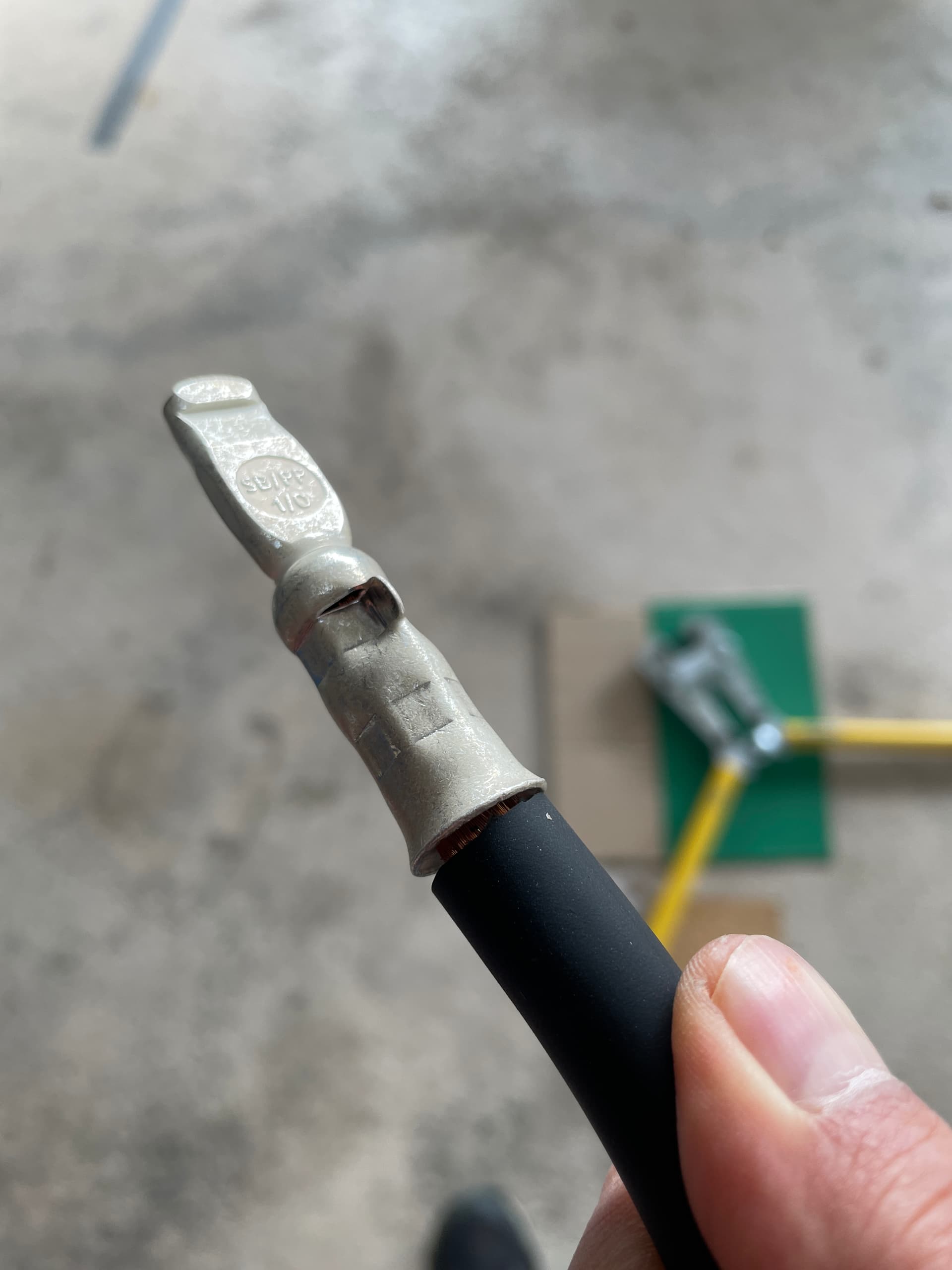

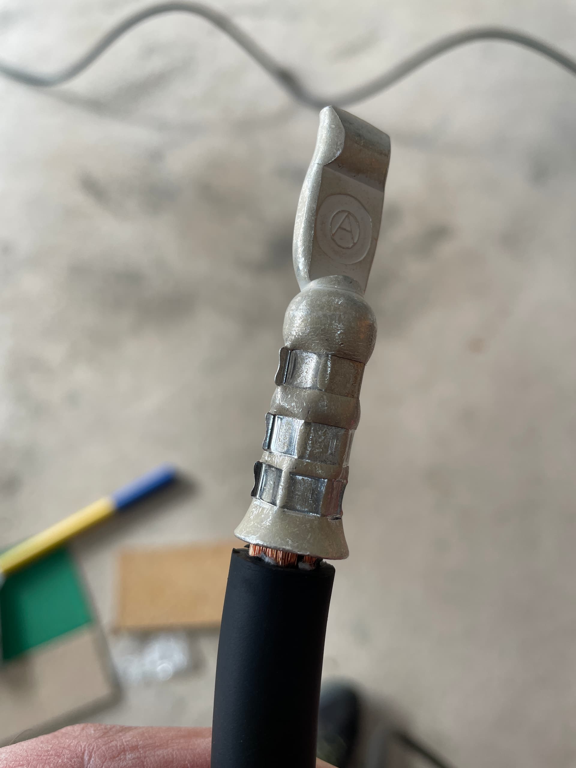

So, hier mal die Ergebnisse. Die erste crimpung direkt mit 35qmm. Da hat es einen ordentlichen Grad gegeben. Und ich hab zu weit vorne gecrimpt, deswegen wohl gerissen.
Ich habe dann immer zuerst mit 50qmm vorgecrimpt und dann mit 35 nachgecrimpt. Sieht ganz ok aus finde ich. Eine kleine Nase bildet sich aber meistens.
50 mm² crimpen hätte noch nicht gereicht? War da noch irgendwas locker?
