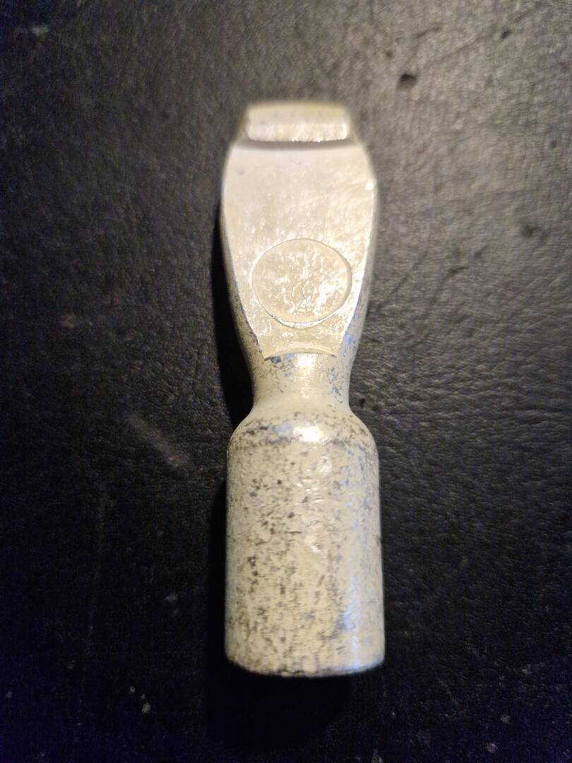

Anderson Flachstecker sieht komisch aus
sind die Kontakte des Anderson Flachstecker verschmutzt oder sehen die immer so aus?

Sieht nach Zinnoxyd aus, bitte nicht ablecken, aber du kannst es in Bier einlegen und abwischen

Wenn das original Anderson Steckverbinder sind, dann ist das kein Zinn, sondern Silber.
Das sieht im Neu Zustand so aus.

Hallo Thomas
Ja, sind es.

https://www.mouser.ch/pdfDocs/ds-sb50.pdf
Based off the design pioneered by AndersonTM in 1953, the two pole SB® connectors set the standard for DC power distribution and battery connections. SB® 50 connectors feature a one piece plastic housing using stainless steel springs to hold low resistance contacts in place. Wires sizes from 16 to 6 AWG (1.5 to 13.3 mm2) are held in the smallest of the SB® series housings.
• Low Resistance Silver or Tin Plated Copper Contacts
Allows UL rated currents up to 120 amps
• UL Rated for Hot Plugging up to 50 Amps
Great for battery or other applications where the ability to interrupt circuits is required
