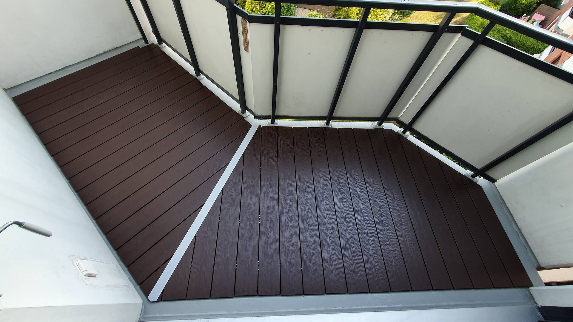

Mein Balkon ist etwas verwinkelt, Die rechte Seite ist breit genug für ein Modul. Die ist Richtung West ausgerichtet.

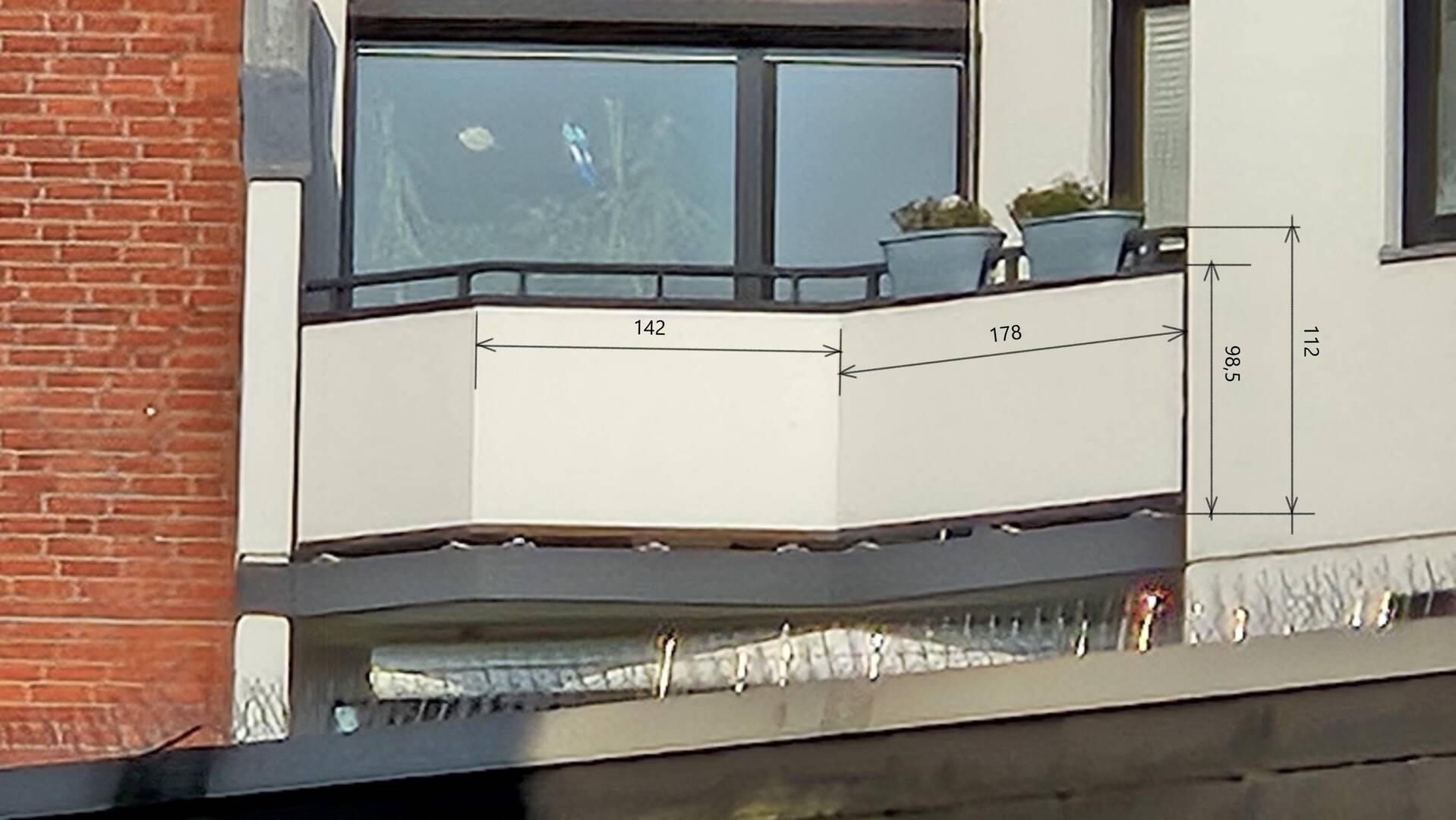

Die linke Seite(142cm), Ausrichtung SüdWest, ist nicht breit genug für ein ganzes Modul. Da würde das Panel ca. 35 cm über die Brüstung gehen. Also nichts mehr direkt hinter dem Panel.

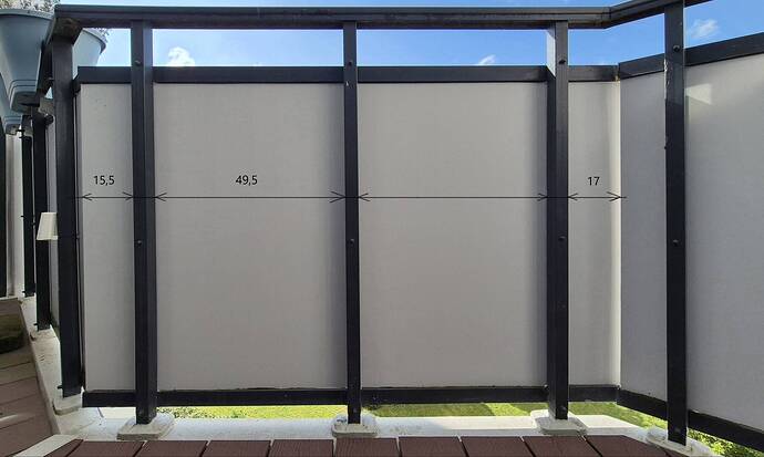

Bei dem Balkon handelt es sich um eine dünne Platte die innen an drei Pfosten angeschraubt ist, worauf auch der Handlauf ist.
An die Pfosten komme ich oben und unten noch ran, so dass ich dort die Halterung anbringen kann.
Würde ich auch an allen drei senkrechten Pfosten machen. (4. Etage, da will ich das gut sichern)
Hat jemand mit sowas schon Erfahrung oder kennt sich aus ob das sicher genug wäre?

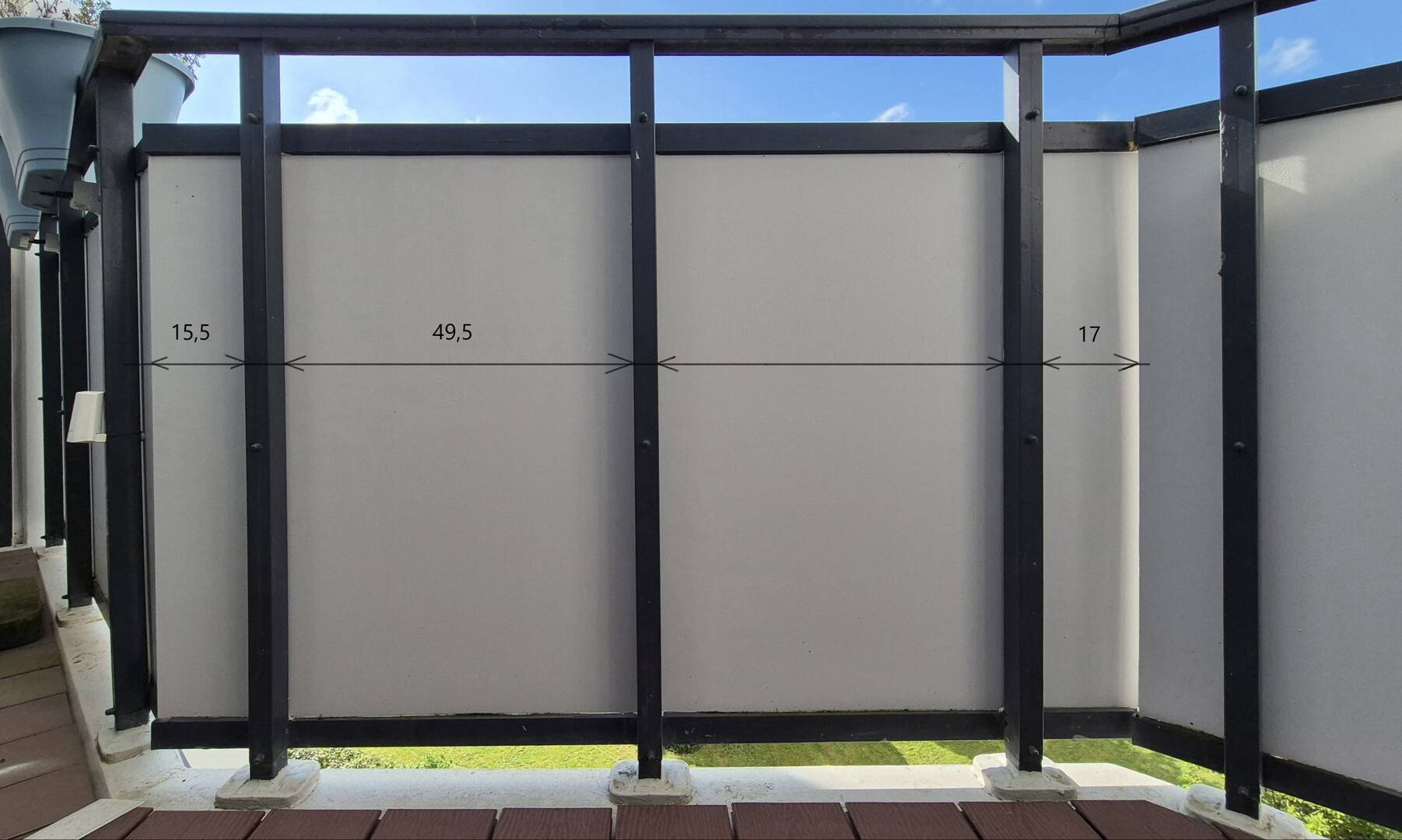

Das ganze von außen
so sieht die kurze Seite von innen aus
An der Seite würde es dann dran kommen. Würde aber rechts wo die Schräge weggeht weiter ins freie gehen. ca.35cm
Ich kann halt schwer einschätzen ab das Stück dann auch stärkeren Windböen problemlos standhält.
Würde das auch in einem flachen Winkel anbringen.
Da wirst du wohl vor allem ein Problem von der Optik her bekommen. Lässt dein Vermieter sowas überhaupt zu? Sieht mir jetzt auch nicht wie ein Gebäude aus, wo es egal ist, wie es aussieht.
Technisch gesehen sehe ich keine Probleme, würde die Teile aber senkrecht hinhängen. Angewinkelt hättest du das das Problem von Schattenwurf und das macht die mechanische Befestigung deutlich schwieriger.
Das Geländer sollte eine hinreichend stabile Basis sein, um daran Halter anzuschrauben.
Das ist eine Eigentumswohnung. Würde ich hier erst die Eigentümergemeinschaft fragen, da hätte ich in zwei Jahren die Seite noch nicht.
Aber mit dem Schatten hast du recht, müsste ich senkrecht machen.

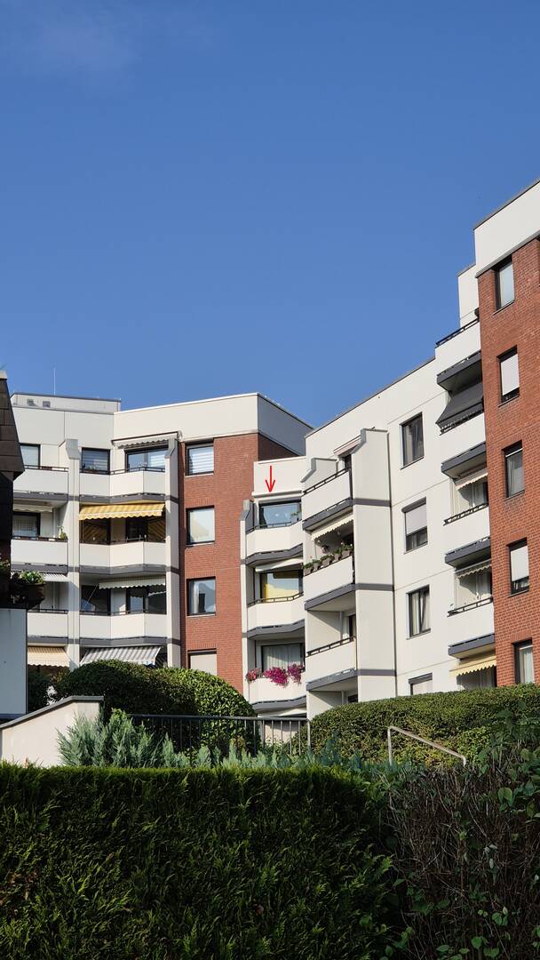

Hier ist mal ein Bild wie das von weitem aussieht.
