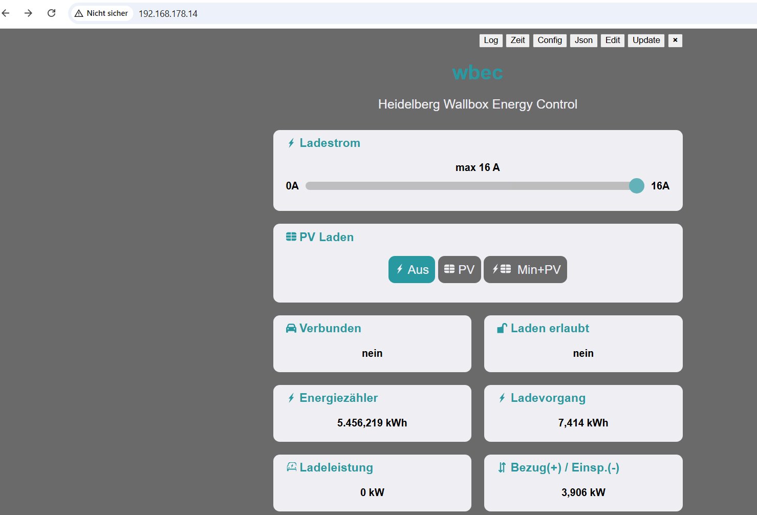

So sieht das bei mir aus.
3 Buttons
AUS => das ist dann wie eine dumme Wallbox => lädt immer mit der eingestellten Amperezahl
PV => lädt nur bei PV Überschuss
PV+Min => Lädt immer mit einer Minimalleistung und bei PV Überschuss halt mehr
Das reicht mir so . Man kann auch zeitgesteuert laden oder eine kWh Zahl vorgeben, brauch ich aber nicht. EVCC hatte ich mir damals mal kurz angesehen aber nicht weiter verfolgt, keine Ahnung wie einfach oder komplex die Einbindung da ist.
