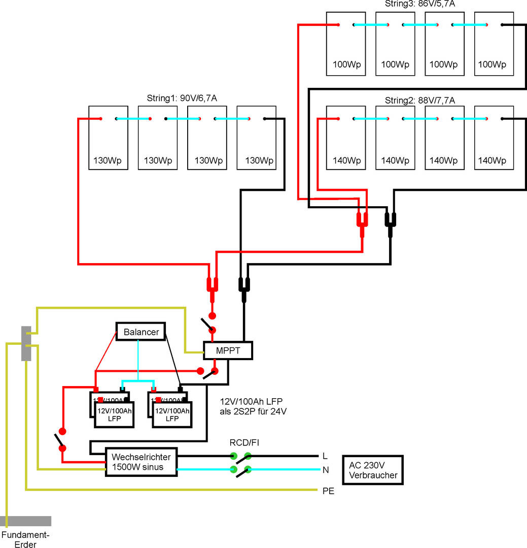

meine 24V-Insel-Anlage (an anderer Stelle im Forum beschrieben) ist vorläufig fertig und der Speicher, der bisher aus 2x 280Ah Blei-Solarbatterien bestand, wurde durch 4x 12V/100Ah LiFePo4-Akkus ergänzt/ersetzt. Dabei handelt es sich um die Amperetime 12V/100Ah Akkus, von denen Andreas einen in einem seiner YT Videos getestet, zersägt, wieder zusammengebaut und als gut befunden hatte.
Die Nachricht von der Umsatzsteuerbefreiung in DE für Privatpersonen zu Beginn des Jahres war mir bekannt, aber da ich ein ungeduldiger Mensch bin, habe ich schon mal 2 der LFP-Akkus im Januar bei Amperetime Deutschland gekauft und dann nochmal 2 Anfang Februar 2023. Lieferzeit jedesmal 4 Tage mit DPD und Rechnung inkl. 19% MwSt.
Die 4 Akkus nach der Beschreibung (in Deutsch und OHNE grammatikalische Ausrutscher... :wink: geladen, balanciert und dann als 2S2P verschaltet und an die bestehende Anlage angeschlossen

Also für 5kWh Energiespeicher 1.500,- EUR (schon mal nicht schlecht, wenn man, wie ich nicht zum Verschalten von einzelnen blauen Prismen neigt). Dann die Rückzahlung von rund 240,- EUR, macht für die 5kWh dann 1.260,- EUR, also ca. 250,- EUR pro kWh, das ist für mich OK.
Hinzu kommt nur noch ein 24V Balancer (Victron) und die Kabel. Monitoring gibt's nicht, aber das nehme ich in Kauf. Alle 6 Monate soll man die Akkus vereinzeln, voll laden und parallel angeschlossen balancieren lassen. Mal sehen, ob's das braucht.
So schaut's jetzt aus:
Grüße an alle PV-ler,
Edgar
