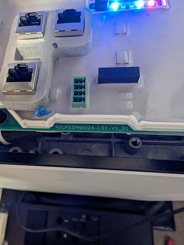

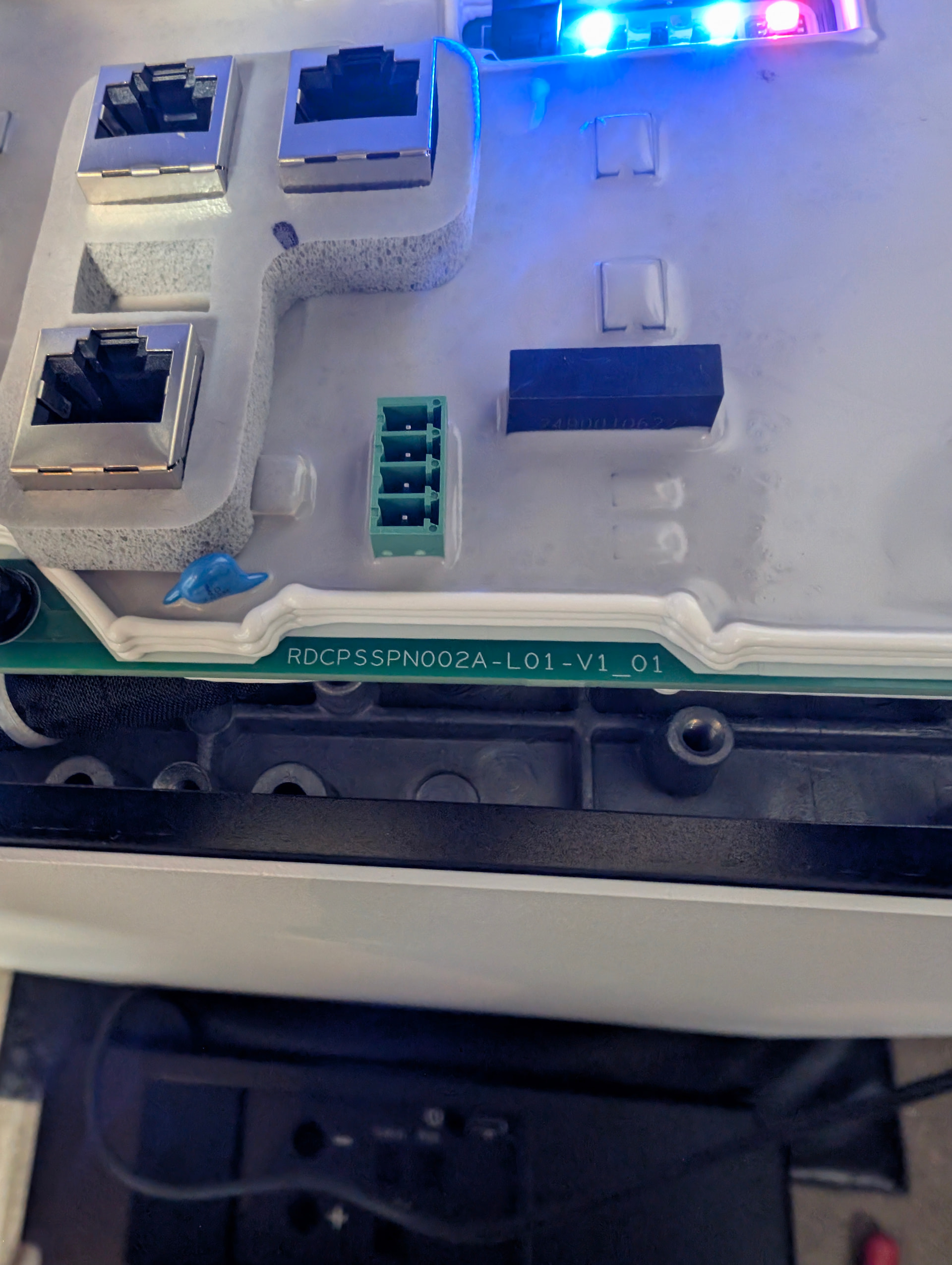

Ich habe zwei brandneue Ampace Module bekommen und wollte diese testweise in mein Victron System mit einbinden.
Diese sind eigentlich für senec Systeme gedacht und das can bus Protokoll ist mir noch unbekannt.
Startet man sie manuell über den Button oder Startspannung am den control pins, so kann man sie laden und entladen und das BMS wirkt Happy.
Leider schaltet es sich nach einer immer gleichen Zeitspanne von alleine aus. Ich vermute ein Ausbleiben der can bus Kommunikation triggert einen timeout.
Aufgrund der sehr mangelhaften Informationslage, wüsste ich gern, ob jemand mit der can Kommunikation der senec Speicher vertraut ist und vielleicht etwas Licht ins Dunkel bringen kann. Am liebsten würde ich die Teile über battery emulator einbinden können oder das BMS um konfigurieren.
Ein Bild vom BMS gibt euch vielleicht einen Anhaltspunkt.

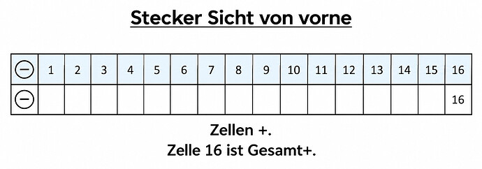

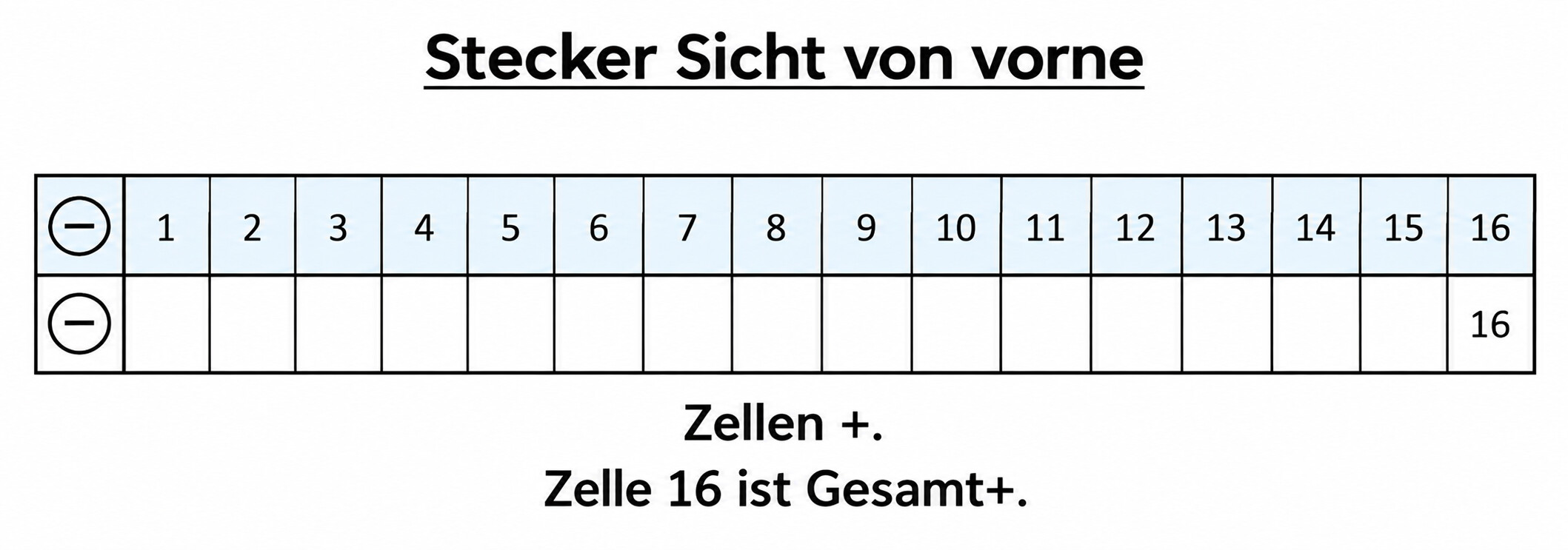

Ich hab bei meinen die ich da habe angefangen das Orginal bms raus zu werfen . Und hab dann grad n paar Daly bms bestellt .
Hab 10 Stück da , 1 nen komplett nackt gemacht und dann die Kabel des Orginal bms Steckers verfolgt / gemessen . Kurzes Pinout auf nem Zettel aufgemalt , dann die benötigten Kabel ausgepinnt und an den Daly bms Kabelbaum angelötet .
Bisher 2 Stück davon umgebaut . Die laufen seit 1,5 Monaten einwandfrei parallel zu meinen 4x 15 kWh packs .
Noch nicht mehr Zeit gehabt die nächsten umzubauen ,
Danke für die Info, könntest du mal die Pinout Skizze veröffentlichen? ein JK BMS hab ich auch noch liegen.
Wobei man doch eigentlich nur das BMS per CAN wecken müsste oder?
Ich habe grade einen LG akku hier der will auch immer wieder per CAN angesprochen werden sonst geht er aus.
Moment
Super Danke, das hilft mir schonmal weiter für das JK BMS.

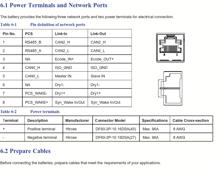

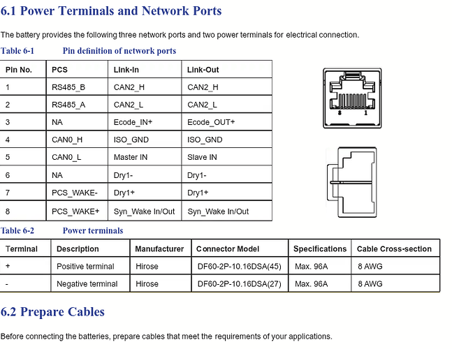

Ich lese grade es gibt auch wakeup kontakte an dem PCS Stecker.
Einfach 12-24V an die Kontakte 7 und 8
hallo
den wakeup hatte ich auch schon durch, leider bleiben sie auch damit nicht an !
ja ist das gleiche wie wenn man den Knopf drückt und Spannung ausgeben funktioniert auch nicht.
Das habe ich in der Doku anders verstanden.
